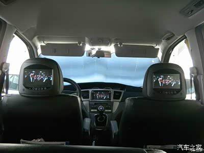

              我的车原来装了两个头枕显示屏,装头枕显示屏主要看中的是可以无损安装,要是不想要的话可以随时拔下来装上原车的头枕,但后来发现这种显示屏的清晰度很差,屏幕小只有7英寸,最大的隐患在于由于头枕屏的两个插脚要穿电线所以做成空心的,而且由于要调整观看角度,两个插脚跟头枕做成可以转动角度,这样以来如果严重被追尾,两个插脚就会被折断,从而失去保护驾乘人员颈椎的作用,破裂的显示屏和断裂的插脚也会造成第二排乘员的面部伤害,所以萌生了装吸顶显示屏的想法!
  这是我的已经下岗的头枕显示屏

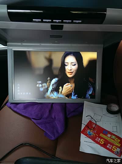

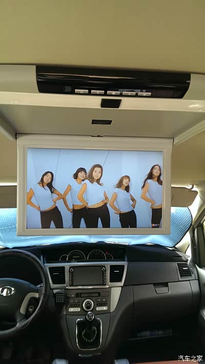

      下面介绍下今天的主角: 这款MP5吸顶显示屏购于某宝,显示尺寸15.6英寸,分辨率为1920*1080,可以独立读取U盘和TF卡里的视屏,MP3,图像,文档,有两路AV输入和HDMI高清输入接口,是我至今接触到的一款最满意的高清车载MP5显示屏,准备装车前先测试一下,要不然等装好了发现机器是坏的那就悲剧了!
这是最凶的柳岩!

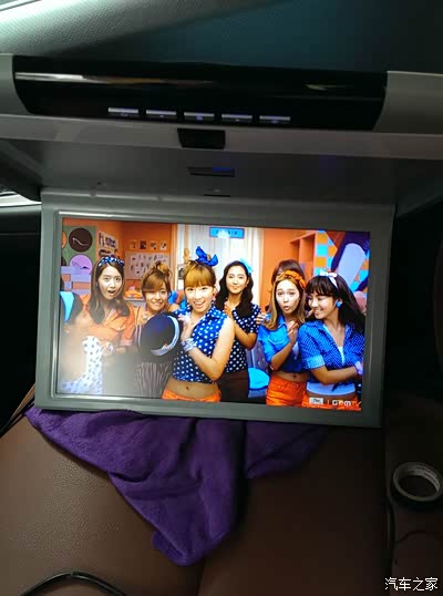

 高清试机神片-----韩国的少女时代!
      一切正常开始装车!

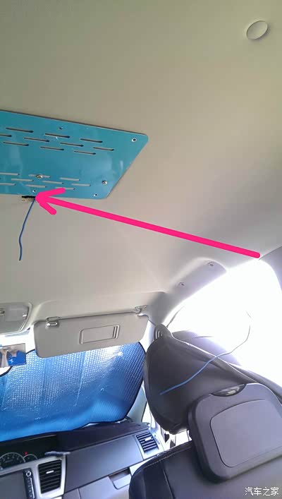

        在长城V80两个B柱之间有一条横梁,我们就利用这根横梁打孔后用自攻螺丝固定吸顶显示屏自带的安装钢板,首先确定这根横梁的准确位置,我自创了磁铁确定大法,利用强磁铁在左右B柱之间慢慢移动,能吸在车顶饰板上的部位后面就是横梁,多确定几个位置标注好,然后在标注好的位置用缝衣针插入试验一下,如能插入5--6毫米后就插不进了,这个位置就是横梁,如插入太深,那位置就不对了!

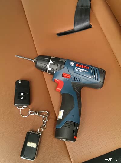

  找到位置后就可以打孔了,这个男人们最在行了!
孔打好后用自攻螺丝固定好后安装钢板!
在铁板前中间部位开一小孔,大小容下一根中指进入就行,然后拉下副驾驶车门框密封条,从车顶间隙穿入硬质电线或钢丝然后从刚开的小孔拉出!
然后在把吸顶屏的线材插头部分用胶布缠在副驾驶门口的硬质电线上,一定要缠紧防止脱落,拉车顶开孔里穿的电线顺势把吸顶屏的电线拉进开孔,完成后跟吸顶屏对接,再用配送的6个螺丝把吸顶屏固定在安装钢板上车顶的工作就结束了。

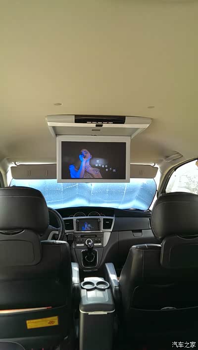

把露在副驾驶门口的电线从上往下塞在密封条和B柱车体的缝隙里一直排到副驾驶座位脚下,然后接12V电源和并把吸顶屏的AV插头插入原车导航一体机的AV输出插座就可以同导航一体机同屏播放视频或电影了,如你的车没有安装导航一体机,只要接12V电源就可以了,我的车以前装过头枕显示屏所以12V电和跟导航一体机相连的AV插头是现成的,所以这部分安装和接线我就没法展示给大家了。

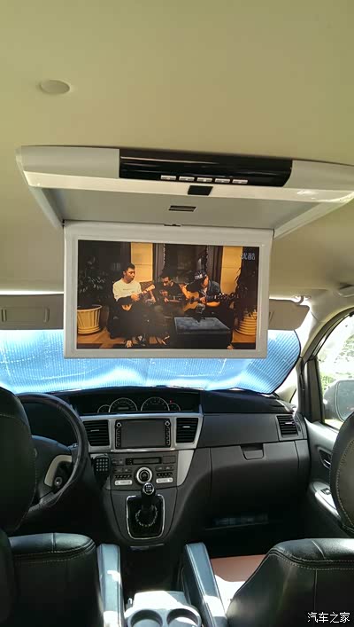

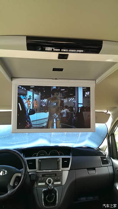

吸顶MP5显示屏播放U盘和TF卡的照片

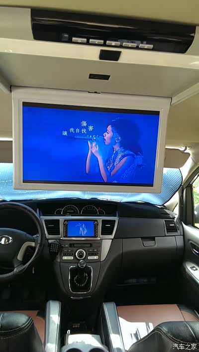

跟导航一体机同屏播放的照片!
