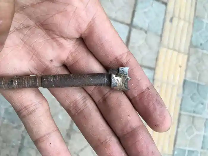

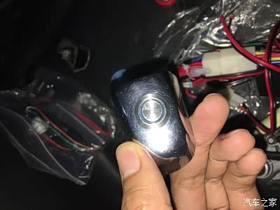

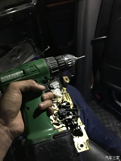

开门把手孔神器
打孔
微动开关

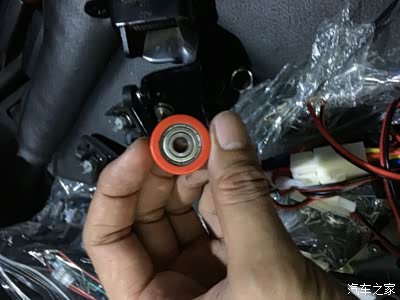

垃圾害我拆了好几次门,浪费两个小时,好在有一家汽修店有这个送我好几个
开孔神器

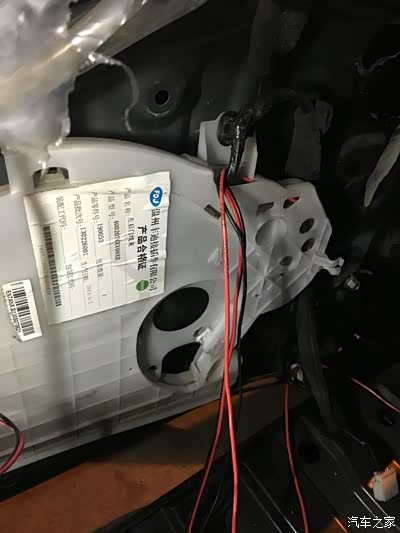

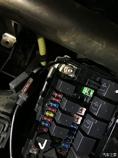

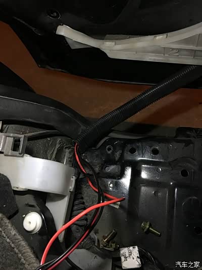

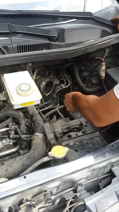

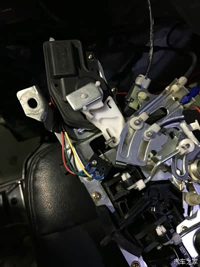

接电要注意,要把电瓶断电了再接线,就在螺丝那里常电,这个很重要,自己买的保险丝,配的没要

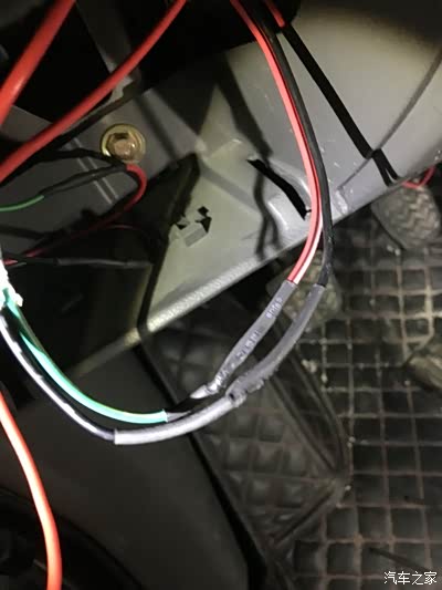

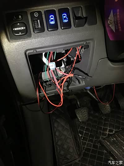

最难穿就是线
这个要全部拆开
这叫热熔管,要自己买比胶布好
两个晚上搞定

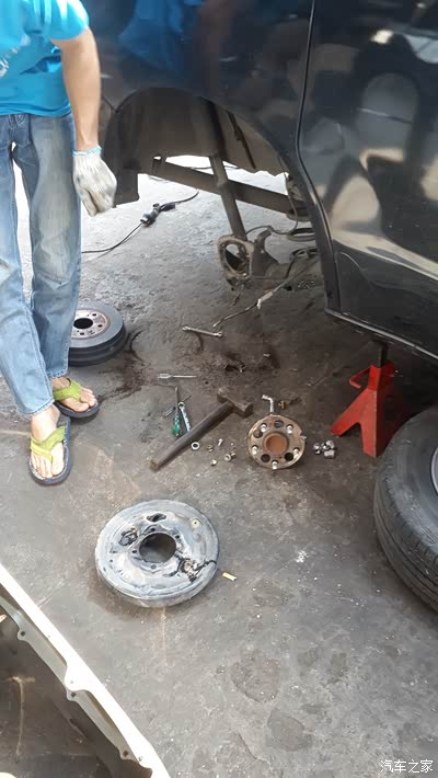

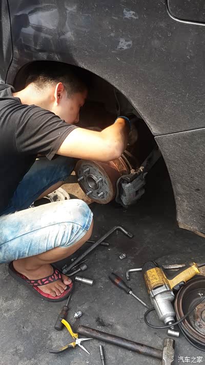

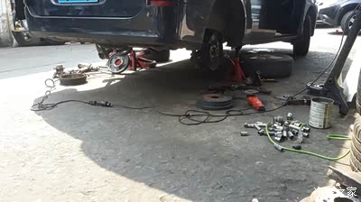

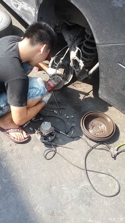

拆大力鼓
拆了
搞定

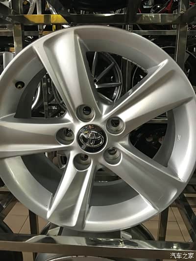

二选一
还行??

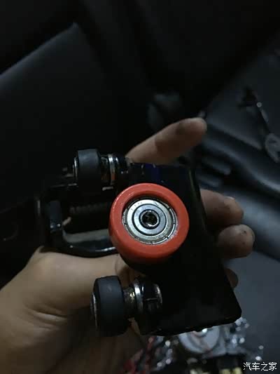

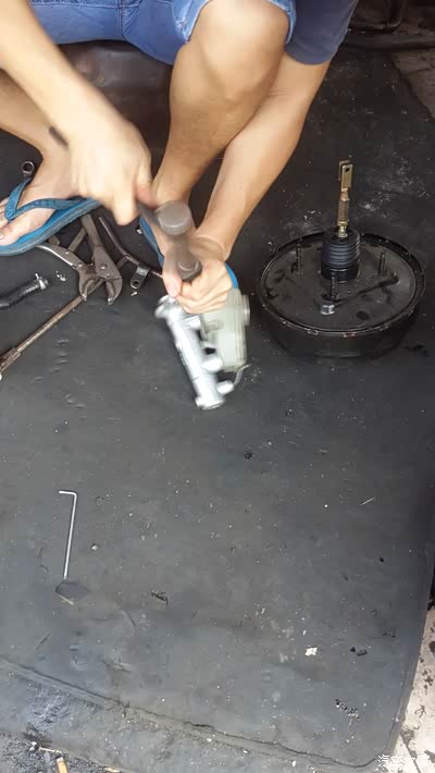

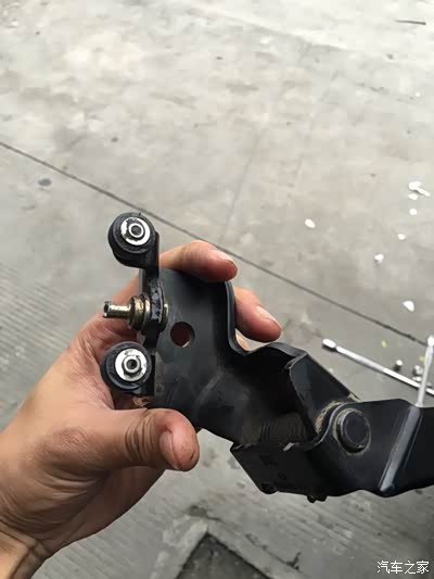

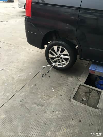

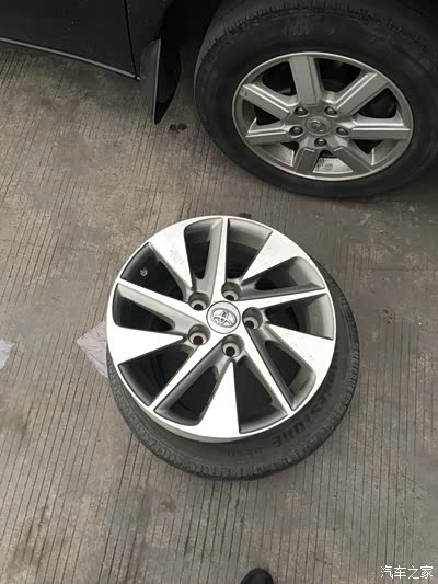

换了几个了今天自己换轮子
这个用拉抱搞出来,要摸一点才拉得出来??打进去就可以了,注意不要打到胶轮子
