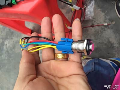

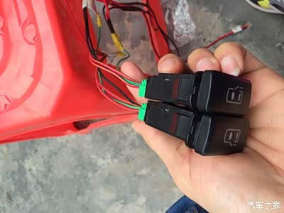

凸头开关,听车友说平头不太好用。

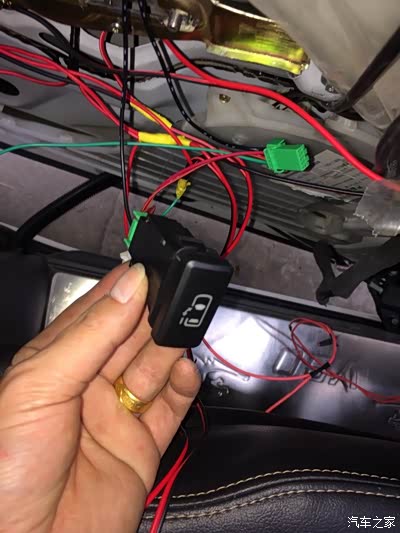

中控开关

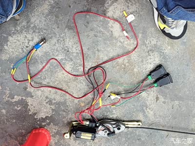

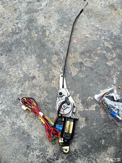

一边门的件就是这么简单

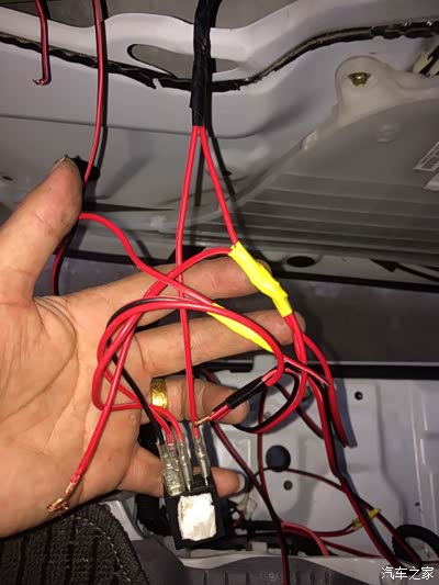

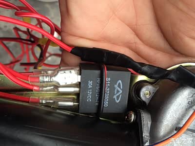

继电器型号

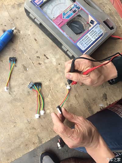

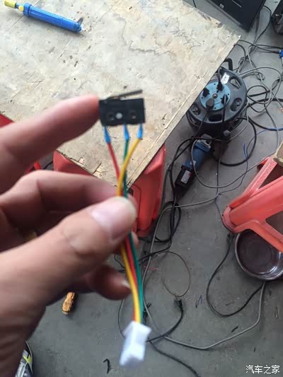

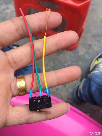

微动开关必须要的
三元一个买了6个,
叫卖家一一试好

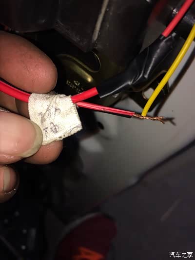

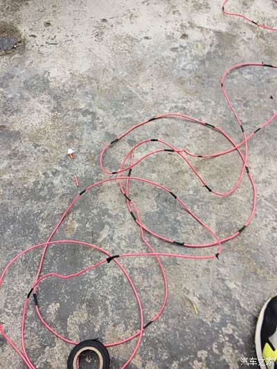

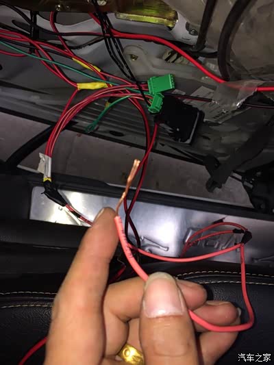

买不到双色线,就能用这招了

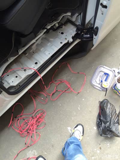

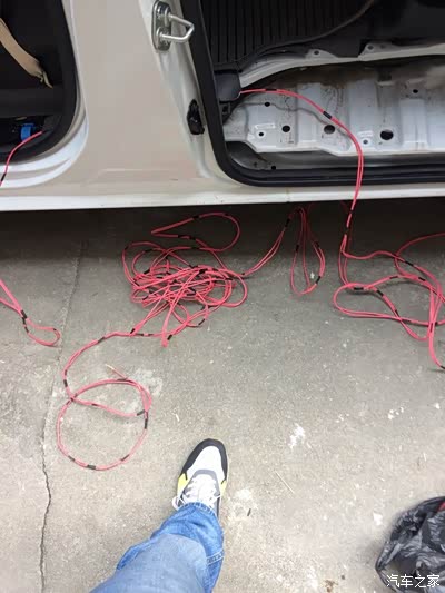

26米这活干得尴尬]

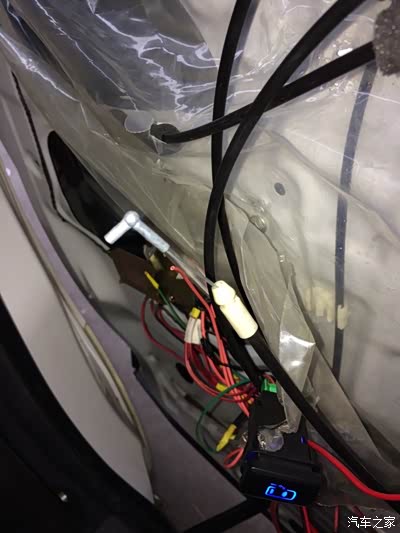

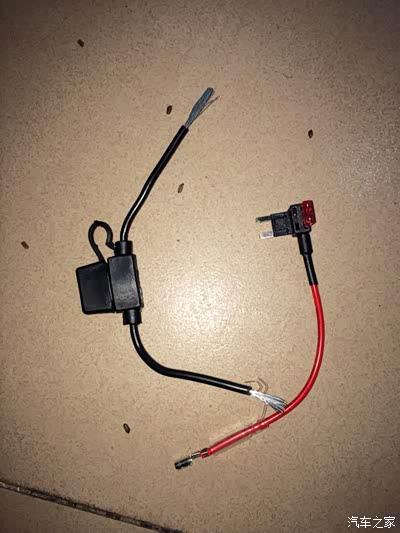

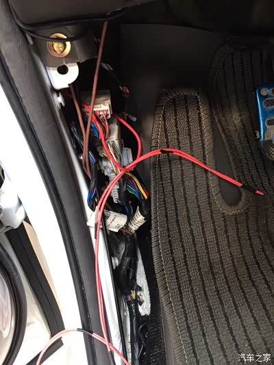

左右拉常电加上保险,安全第一。到后面有图解。

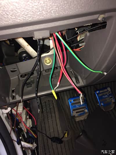

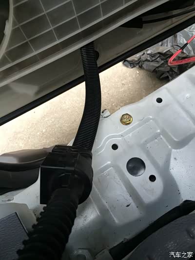

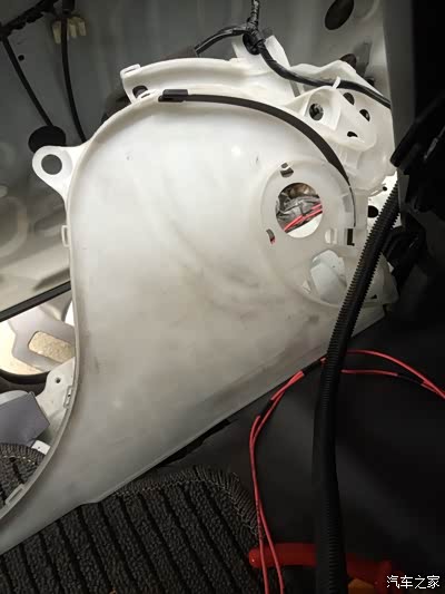

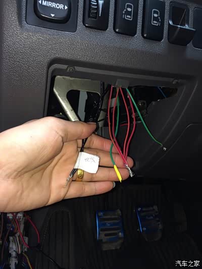

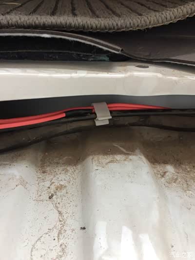

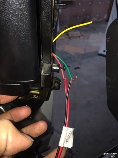

拆完走线

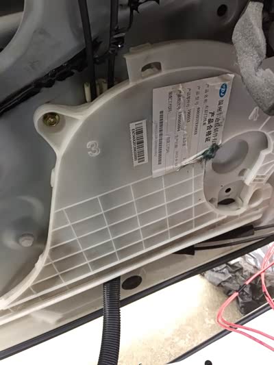

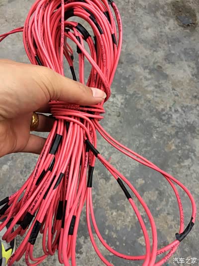

1.5的线就是容易穿

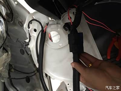

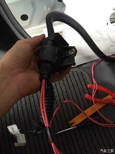

线要经过那黑管,左右滑门才安全
进黑管必须拆开这个
一步到位,比较顺利
出来了

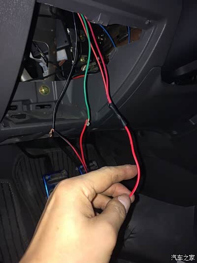

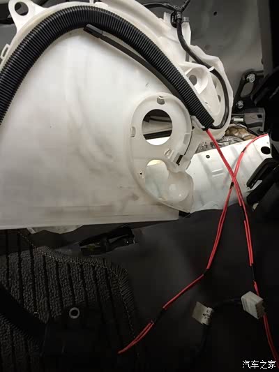

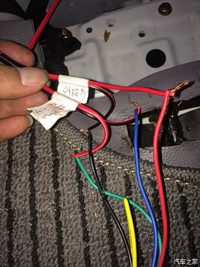

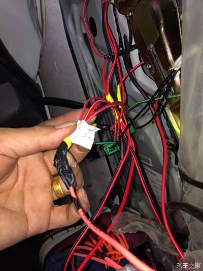

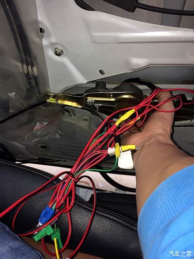

刚开始只拉了两条,其实要四条。两条接中按开关,一条搭铁线,一条常电线。

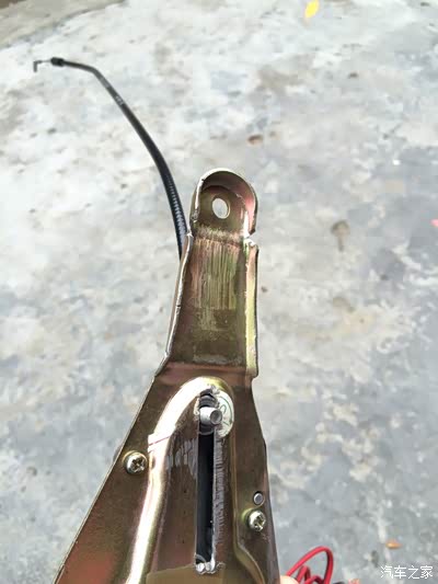

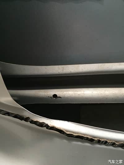

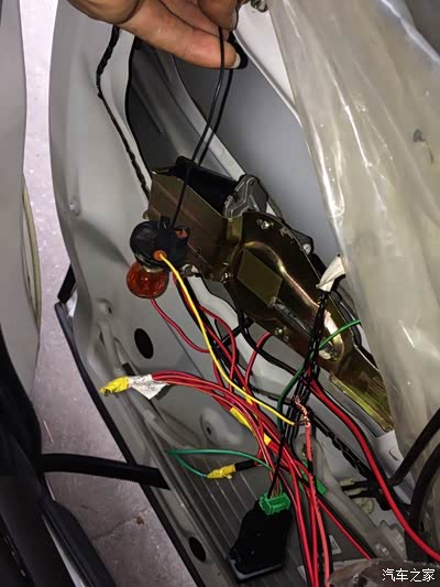

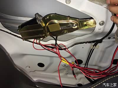

上电机比对位置
位置定好,装电机只需开两个孔。

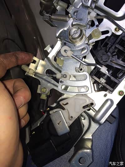

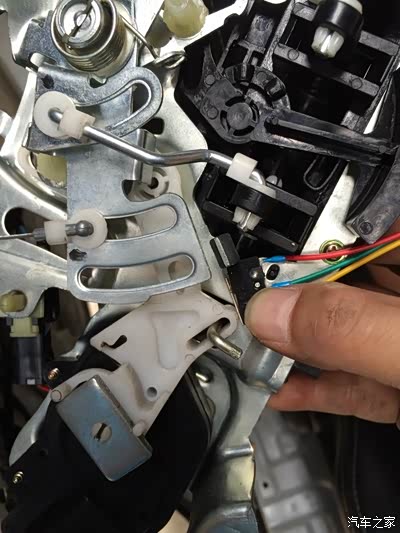

拆开锁块了解装拉索位,原锁有预留卡位。

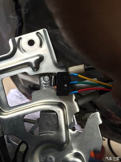

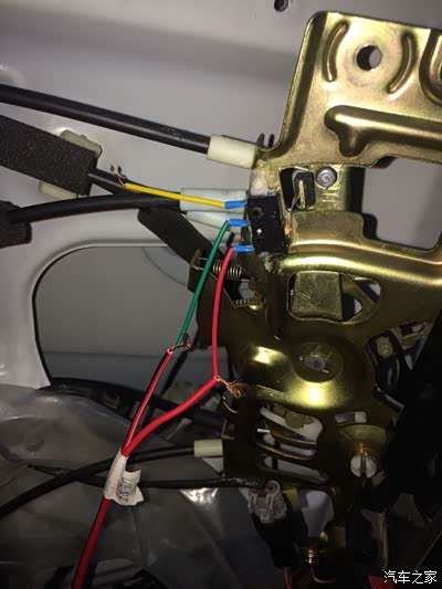

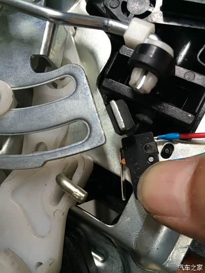

关键的上微动开关安装位置要看准。
还有下微动开关,
中控锁开关,开关触碰微动开关位置要对好。住置能对好后,可以上螺丝也可用AB胶粘。我上微动开关是上的螺丝,下微动是粘的AB胶,因为下面的装螺丝不好装。

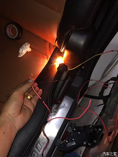

试下常电

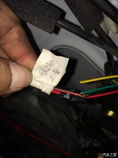

上微动开关接线

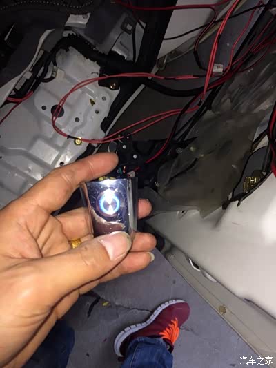

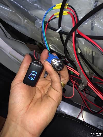

这是接中门外按开关线

止处接线省略一万字,对于白菜级的我,也解释不出因为所以。

下微动开关接线
中控开关接线
试下开门状况,开门不到位

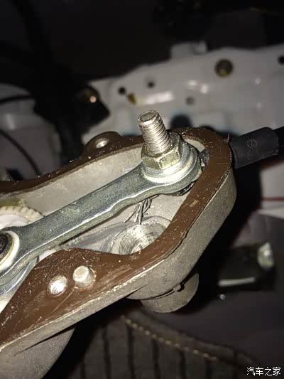

拆开电机调拉索,松了这个调节。

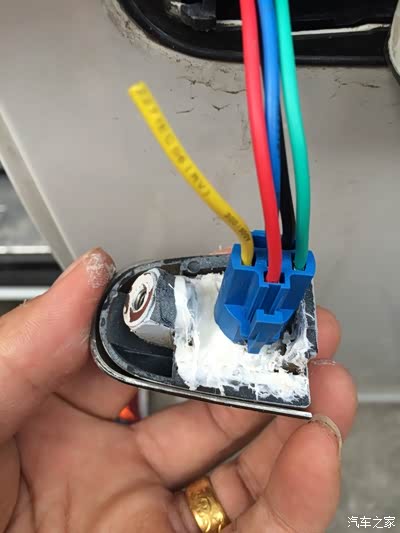

听车友说开关不防水,打点玻璃胶不知这样可否
外按也打点,干后再刮干净。
