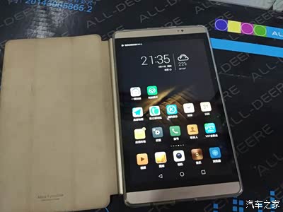

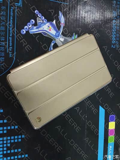

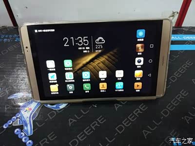

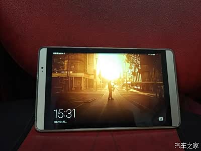

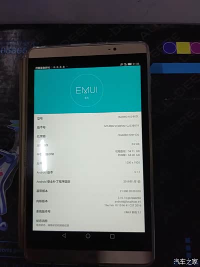

华为MediaPad M2外观
华为MediaPad M2界面
华为MediaPad M2界面
华为MediaPad M2配置

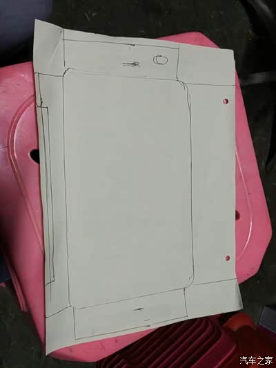

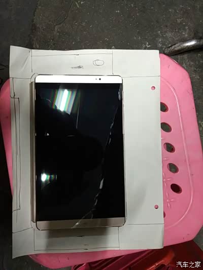

拿机子比着画个草图
草图

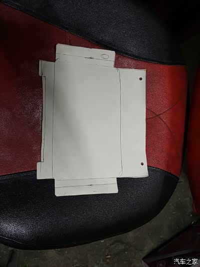

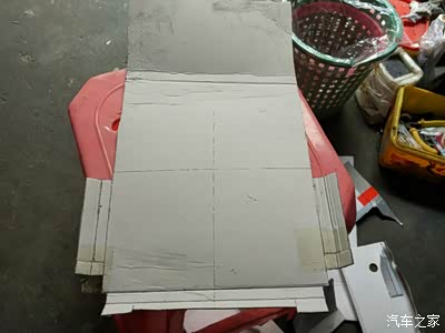

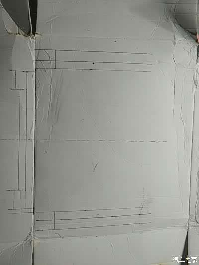

在硬纸板上画图制作模板
按照轮廓线剪出来
折出一个雏形

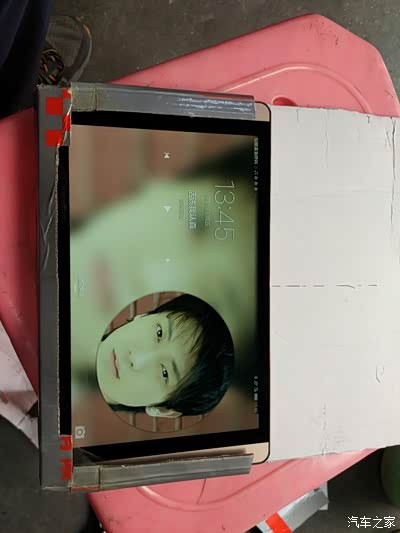

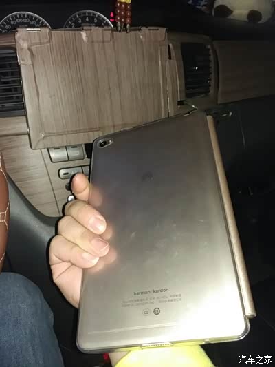

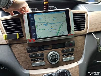

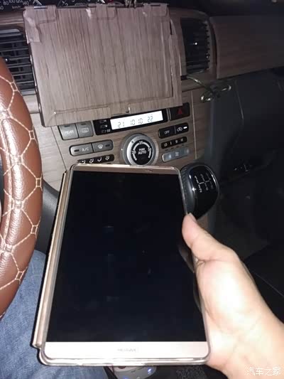

拿到车上比一下,感觉来了

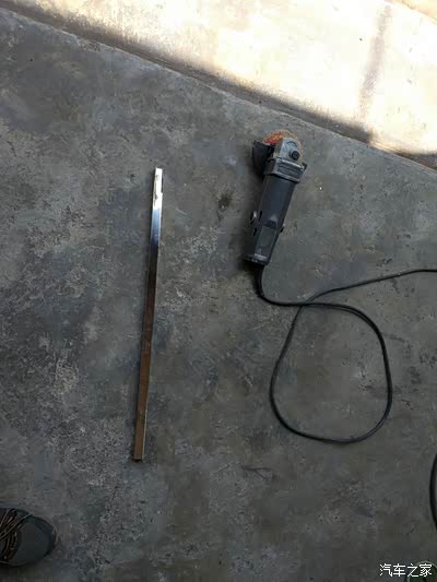

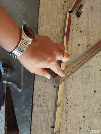

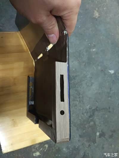

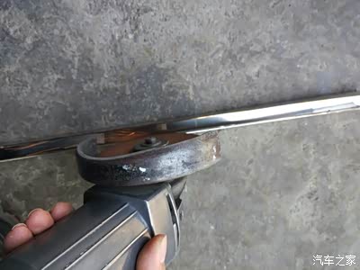

开始是准备用一公分的u型铝材来制作,但是考虑到一公分宽度不够,背面我要制作一块板贴上,到时候铝的不能电焊。找了半天,决定用一点六公分的方管来切开一个面制作成一个u型槽。
拿着沙磨机在那里慢慢的切,慢慢的切,切得我的手都发抖
用角尺画直角,开角

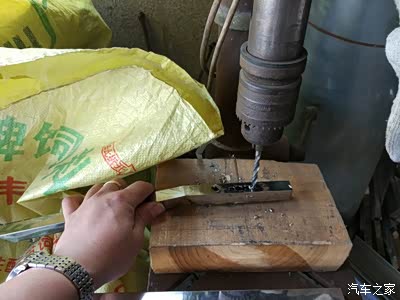

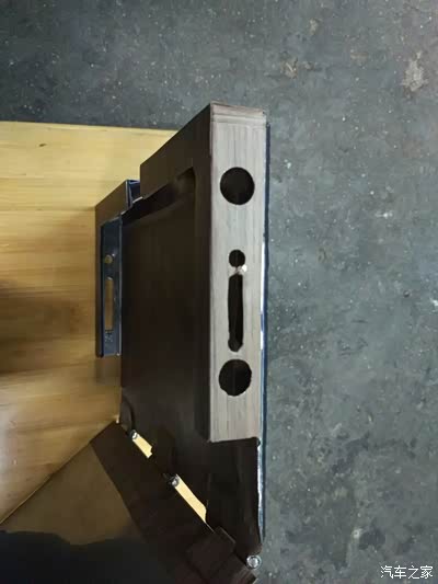

为平板的喇叭孔电源等留孔。说实在的,看似容易,做起来却非常的难,光是修那些边边角角的毛刺还有钻孔的毛刺都花了我不少时间

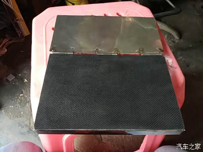

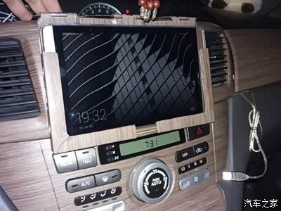

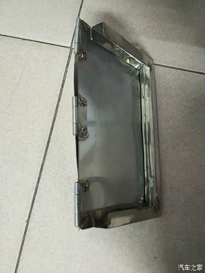

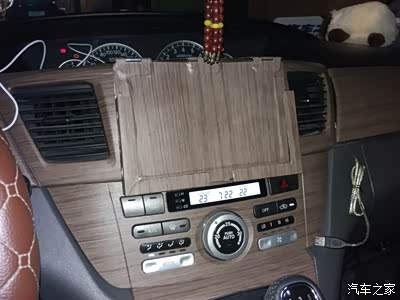

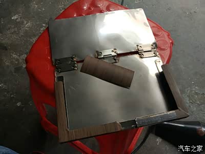

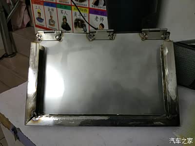

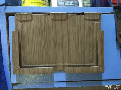

漏拍了几张,这个已经是电焊成型了,上面用了三个活页,方便操作CD机的时候可以把平板向上翻起来
图片已删除

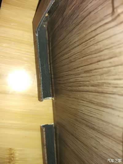

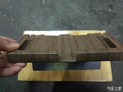

剪个鼠标垫贴在背面防震防磨擦,U型槽内部全部贴上鼠标垫,以防磨擦平板,发生异响

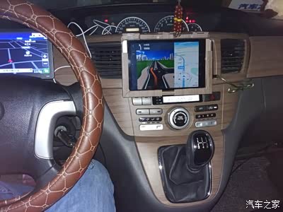

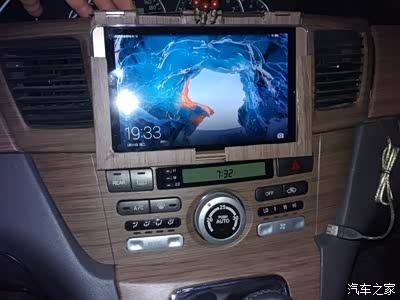

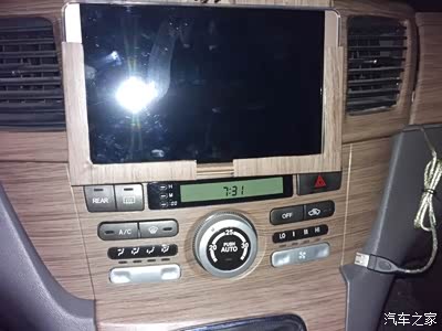

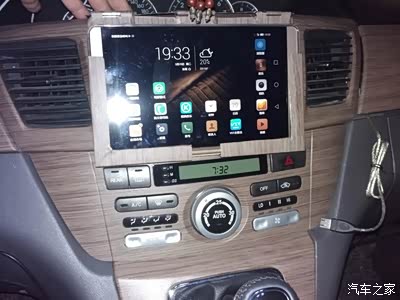

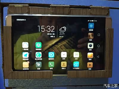

贴上木纹纸,跟中控同色

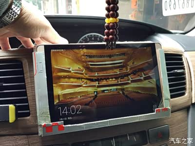

平板放上去的样子
各种接口
各种接口
各种接口
各种接口
各种接口
各种接口

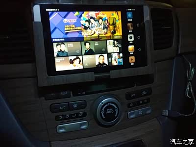

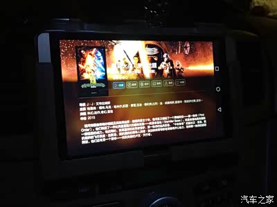

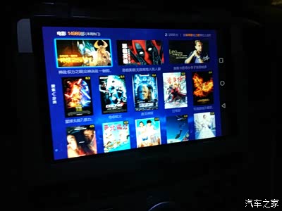

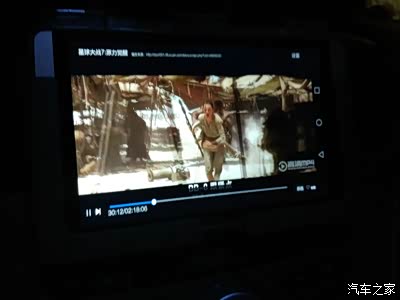

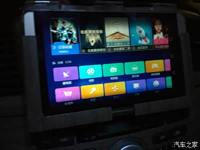

视频点播
全聚合视频

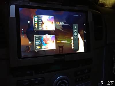

视频播放

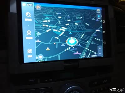

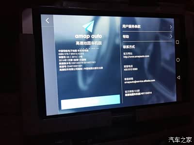

导航界面
播放音乐
导航
高德车机版

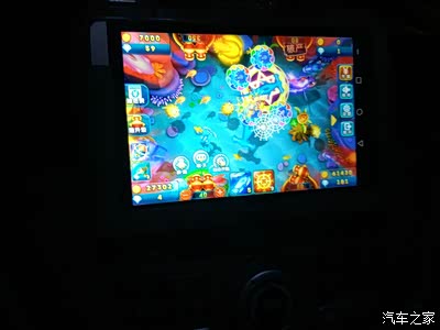

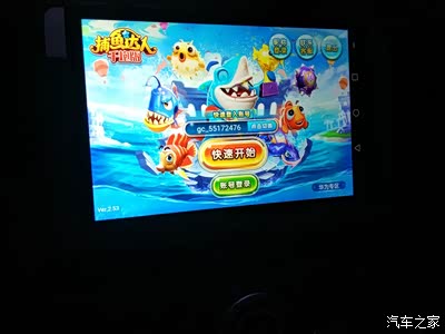

游戏娱乐
捕鱼大战哪
