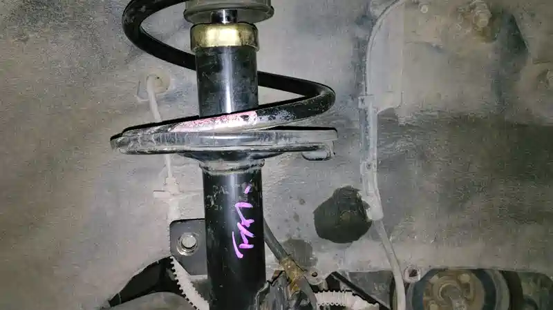

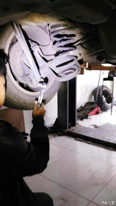

淘宝搜索,比较了2家,1100元4条减震包邮到连云港。4天到货,打开包裹,减震完好,没有漏油的,看标签是2002年生产的,成色一般,我电话卖家,说减震太旧了,担心效果和故障,卖家说放心,外国车的使用历程比国内少,装上效果一定非常好。我想也是,既然宝贝都到家了,试一下再说,如果不行可以退货(收货后7天无理由退货)。先上图:

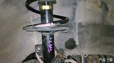

这就是AZR60前减震,无需改动,直接安装。
拆后减震的地方,很方便。
安装后减震中
AZR60减震体会:
1、原位安装,不用改动,省心省力。
2、车身高度没有太大变化。
3、转向省力、路感清晰(不用更换顶胶轴承,嘉誉原车的顶胶轴承太差了,基本不转的)。
4、走水泥路面,全车再没有底盘散架和路面生硬的感觉,底盘十分紧凑、滤震效果非常出众,弹性十足、胎噪明显减小。
5、过减速带,车头车尾也不跳了,过坎柔软。
6、转向侧倾不明显,车友不用担心。
7、咕噜咕噜异响没有了。
总之,我的体会是AZR60减震软硬适中,就是专为商务车设计的。轻松应对各种路面,不论是开车还是坐车都很享受(和嘉誉原车减震比较),原车减震开起来比微面强,嘉誉装上AZR60减震才有真正商务车的感觉。

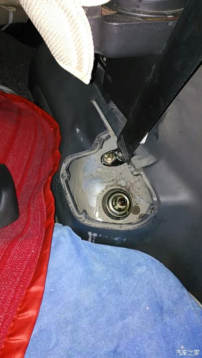

嘉誉刹车不行是通病,直接影响驾驶者开车的信心。我之前把前刹车片换成FBK的,效果是有明显提升,但还是刹车踏板行程长,频繁刹车,踩的腿都累,嘉誉的刹车还不如五菱面包的好。不行,一定要改,看车友发帖,改大力鼓就能达到轻踩就有,重踩就停的效果。淘宝网购大力鼓,450元。3-4天到货,比原车的小但厚一些,装车,上图。
原车大力鼓大一些,把周围障碍清除用力拉出了,拆车大力鼓小一些,也容易安装。原车和拆车大力鼓的管口位置和方向不同,但可以解决,文字不容易说清楚,车友如果遇到问题可以微信咨询(一八九六一三五三八九九)

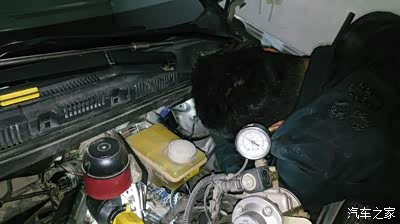

这是装上的效果,排出空气,效果刚刚的。
安装大力鼓比较吃力,主要是嘉誉大力鼓的位置太深太靠边,拆车大力鼓的管口位置又不一样,需要动点脑力想办法,经过3个小时努力,效果终于达到目的。轻踩就有,重踩就停,和轿车的感觉一样,这下刹车省力多了,开车也有信心了,这功夫下的值。

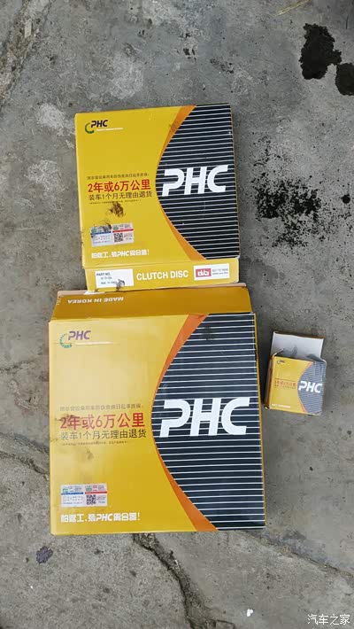

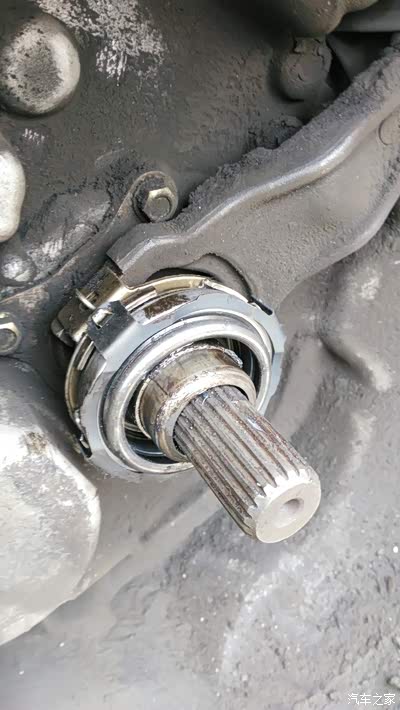

原车离合器重,踩离合碰到堵车,左腿累的不行。车友说安装PHC离合器,离合踏板会很轻,我心动,所以淘宝网购加强版一套,385元。嘉誉这车换离合器很费力,变速箱抬下来抬上去折腾了4-5个小时,上图:

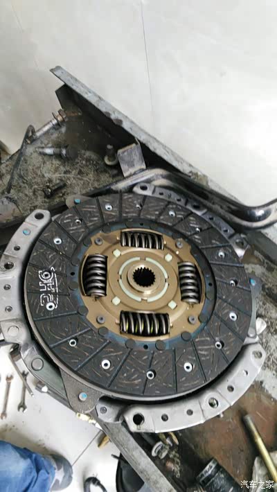

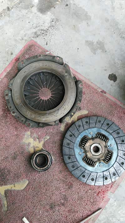

原车换下的,压盘明显老化了。
PHC的片和压盘,做工真好。
PHC加强版分离轴承。
PHC三件套包装。
终于装上,可以试车了。感觉不对,离合踏板太轻了,感觉和没踩差不多,我怀疑是否装好。挂1档,轻松离合踏板,车轻松驶出,再换2档,还是一样的感觉,离合踏板就是轻,轻的一下不适应,离合半联动状态很柔顺,没有突兀的感觉,很棒,超出预期。
