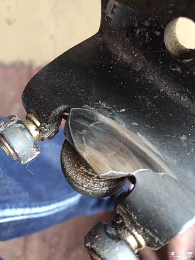

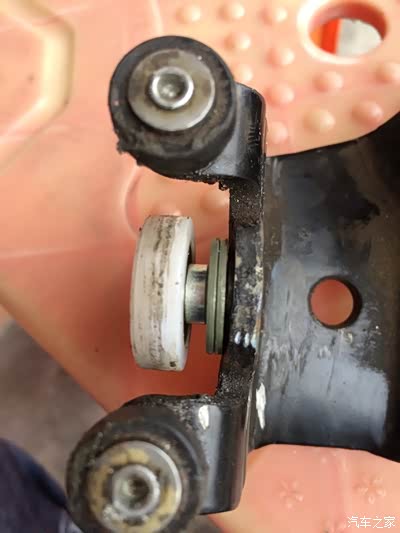

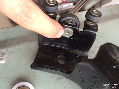

原厂右侧滑门滑轮总成换过一次没用几个月门又难开了。左右滑动好紧,影响开关门,原因是滑轮上一层胶皮又脱离了,所以滑动不顺畅。参考车友改装过程,果断改进。如车友有更好的方案请指教!
原厂件就是这轮容易坏,影响滑动开门不顺畅。

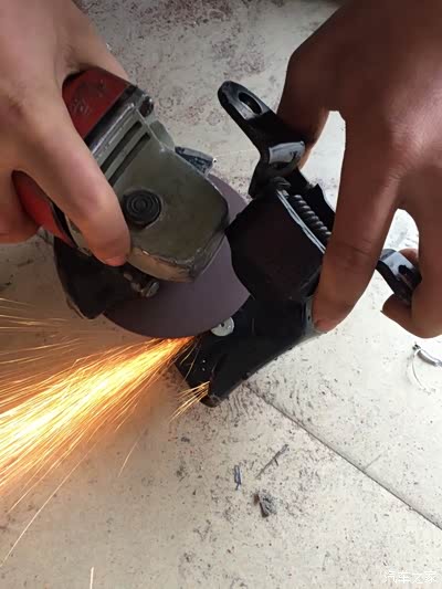

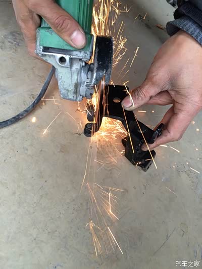

改轮之去需要磨掉这里,然后从这里把那轮敲出来
磨掉
磨到看到有那痕迹就可以敲了

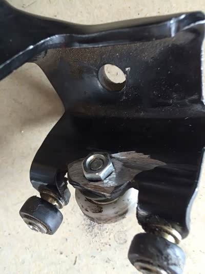

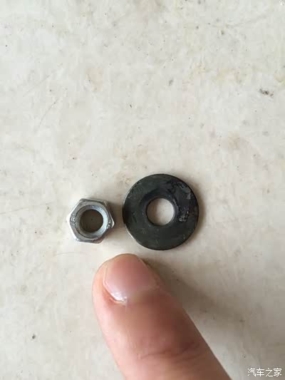

这个螺帽要装进去必须把那口开大一点点,用电焊焊死。

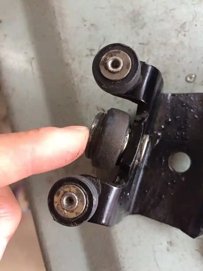

再把那购买的新轮装上去,必须要加两个垫片才能和原车轮位一样。

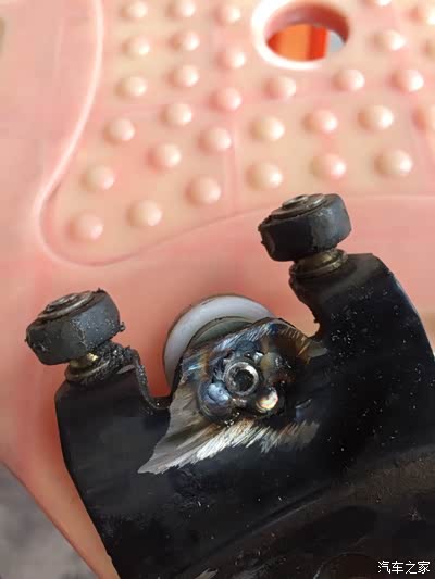

这是螺母焊好效果,再把轮装上去,下次轮子再坏直接换那轮就行了。希望这样能用的长久。
这个就是那轮。淘宝买
用的小配件,一般五金都有
