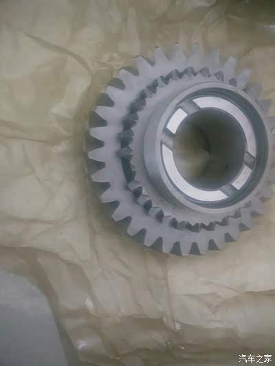

收到的齿轮,因给师傅拿去了只上大的

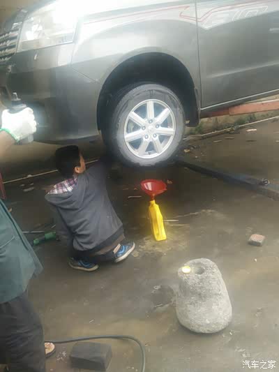

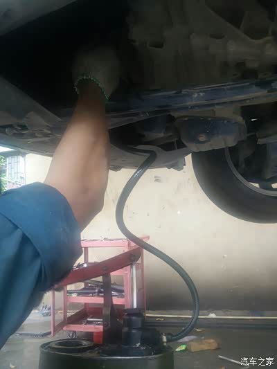

开始放波箱油,开了几万公里还挺干净的

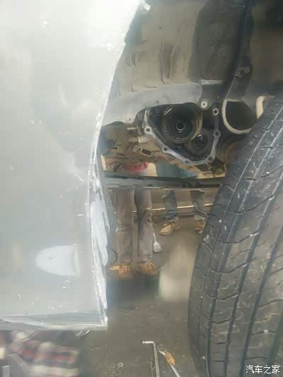

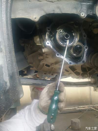

把波箱盖打开

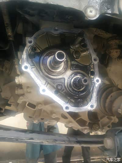

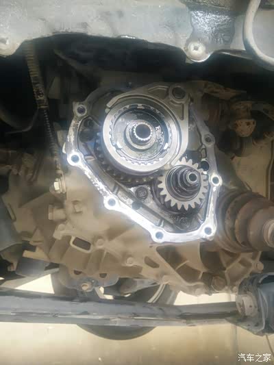

已经打原齿拉出来,感觉不太干净

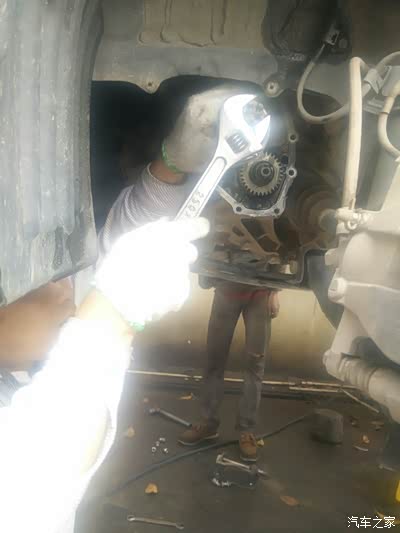

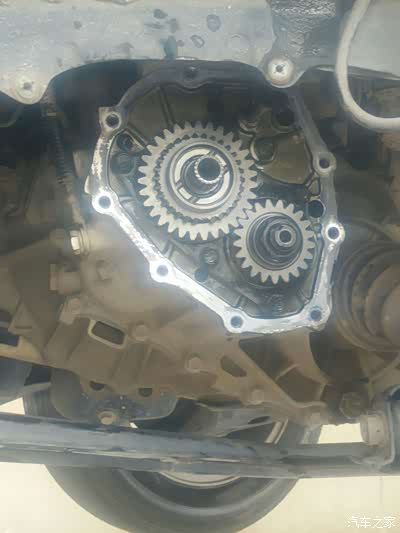

装上了新的齿轮比原来的齿大
齿轮的最后一步

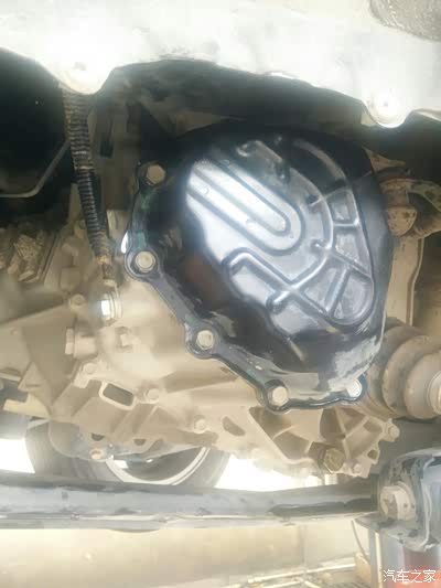

在加波箱油了加完就完成
已经装好新齿,盖好了
在拆原齿
打开盖子
用工具打开原齿

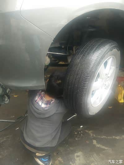

装了差不多两个小时,还下雨,真不方便,装好之后还花了8元钱高速费上龙大高速试了车,刚开始没着火很难挂到五档有点卡,上了高速感觉顺了,可能是新齿轮的原因吧,磨合期间有点噪音
