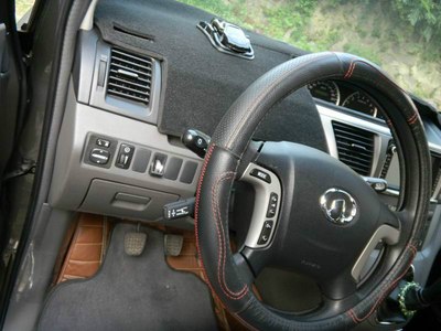

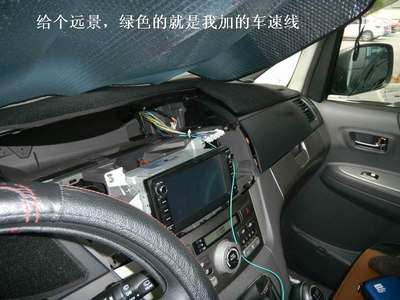

       最近看了V80论坛几个车友发的装悠途定速巡航的帖子,深受启发,很多车友都想自己动手装,苦于论坛上的帖子大家基本上谈的都是接线的过程,没有详细介绍拆车的,所以我斗胆发个拆车兼安装的图片帖子,给一些不敢动手拆车的朋友们参考,由于我的作业是利用空余时间,再加上一个人边操作边拍照,难免有疏漏和拍照说明次序颠倒的问题,大家可以看论坛上几位大侠的帖子再参考下我的陋作,自己动手装定速巡航真的很容易,如帖子上有错误的地方欢迎大家指正,不明白的地方欢迎提问,我第一时间解答!

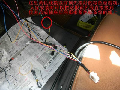

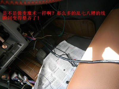

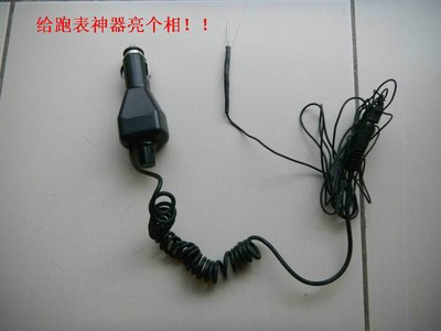

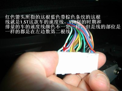

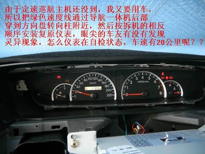

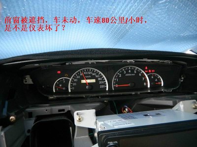

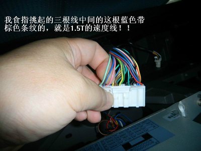

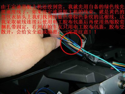

      我是通过悠途总部要到地区代理的电话,通过地区代理来定货的,比直接在马云家买便宜,由于等货到还有几天,我就利用空余时间先做安装前的准备,搞定最关键,技术含量最高,最费时间的“速度线”的先期引出!

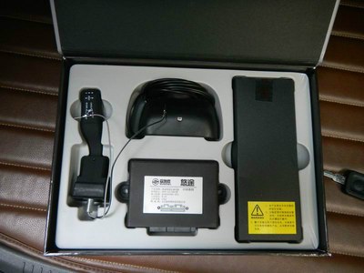

盼星星盼月亮,定速巡航主机终于到了,开始接着折腾。

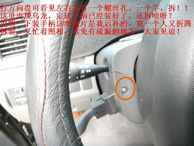

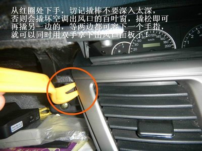

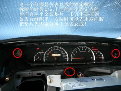

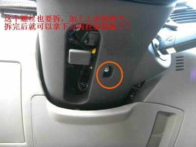

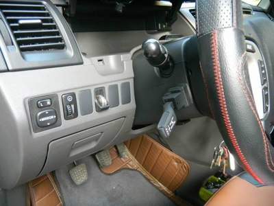

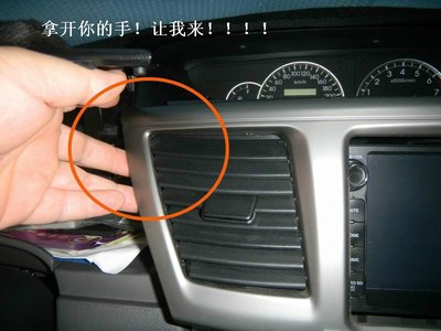

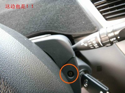

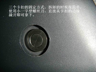

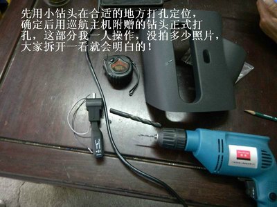

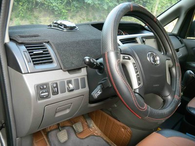

   下面是拆方向柱装饰板安装定速手柄,我由于独立操作,这部分的照片拍的少了点,定速手柄的安装请参照论坛大侠
alanauvr4的“自己动手加装定速巡航系统”
http://club.autohome.com.cn/bbs/thread-c-2200-23721335-1.html的这部分安装,在此代表大家向alanauvr4表示敬意!

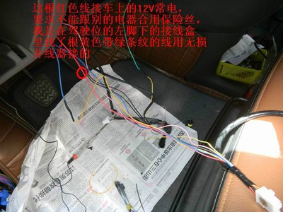

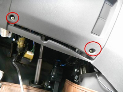

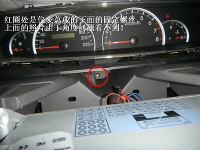

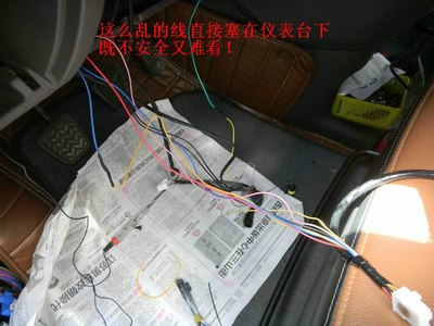

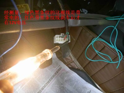

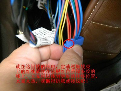

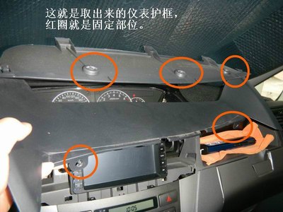

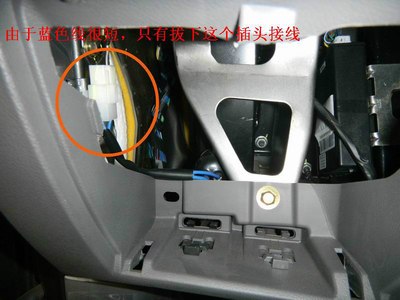

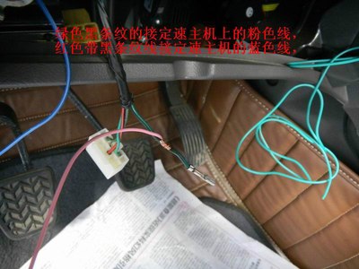

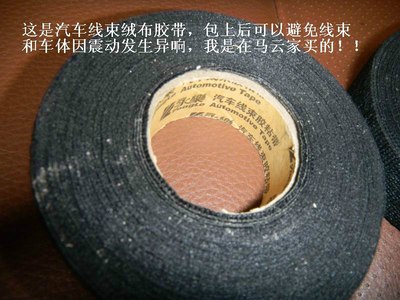

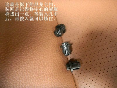

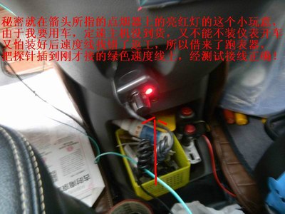

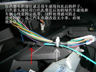

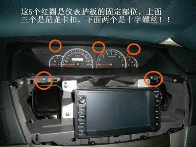

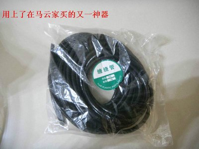

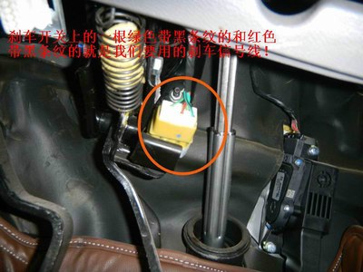

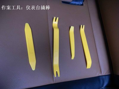

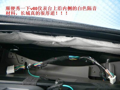

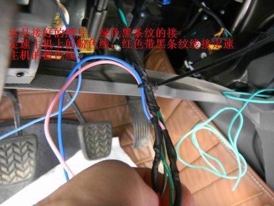

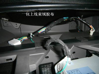

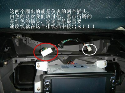

紧接着也是非常重要的安装,拆卸仪表台下护板,安装巡航定速的刹车线和速度线以及加装线束的固定。

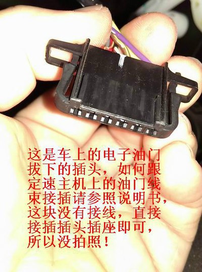

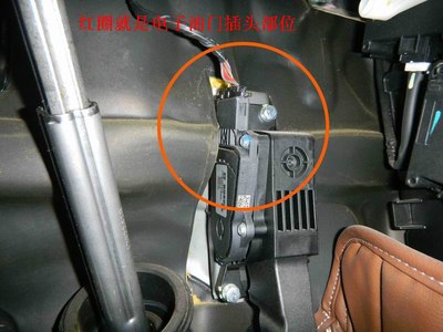

         电子油门线的接插请参照论坛大侠alanauvr4的“自己动手加装定速巡航系统”http://club.autohome.com.cn/bbs/thread-c-2200-23721335-1.html的这部分作业,再次向alanauvr4表示谢意!!

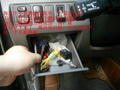

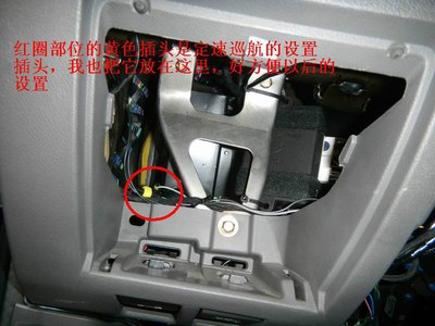

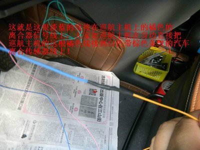

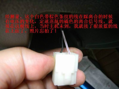

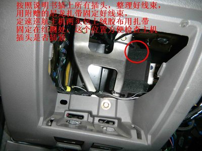

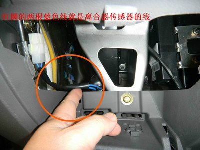

下面开始拆小置物盒,在这里接离合器信号线,和固定主机。

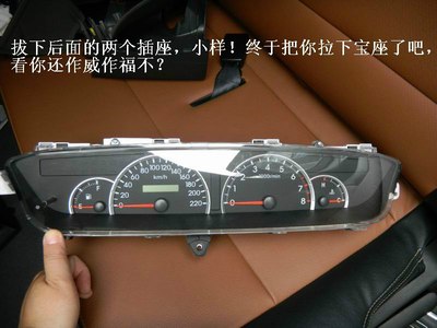

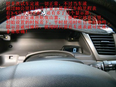

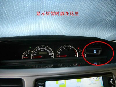

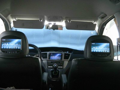

     可能是我换了锐志的16寸轮胎加轮毂的原因,车速表和定速显示屏上的速度误差3-5公里,还有定速时又看汽车的速度表又看定速的小显示屏,容易分散注意力,觉得小显示屏的存在又增加了山寨的因素,于是就发生了下面的折腾。
           定速主机设置请参考说明书,那上面很详细,一看就会。
        没了定速显示屏,是不是赶脚很原装,很高大上。

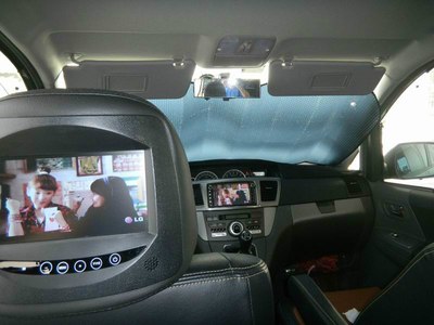

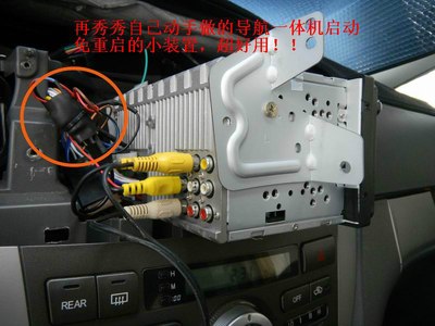

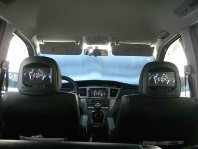

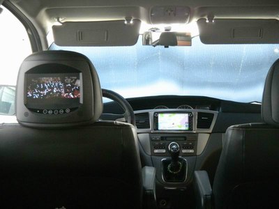

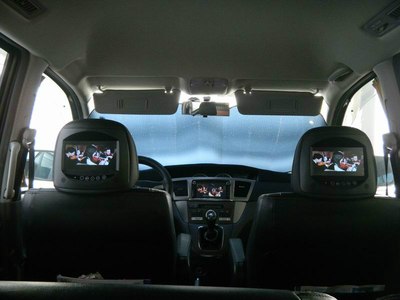

         安装定速巡航的作业完成了,再秀一下我自己动手安装的导航一体机和头枕显示屏,我的车上除了车窗贴膜不是我自己动手的其他所有改装都是亲自动手的,因为自己动手可以最大限度的保护好车的内饰不会被划伤,还有我不太放心装潢店小工的手艺和态度,汽车电路改装来不得半点马虎,否则后患无穷!!

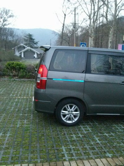

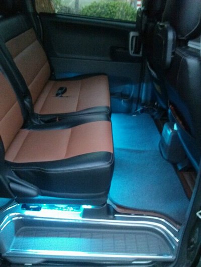

  氛围灯
轨道灯

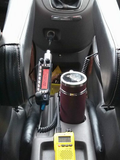

加装YAESU FT-7800R 双段大功率车载对讲机,在这里提醒大家合法使用大功率对讲机,我的电台执照和电台操作证俱全,希望能跟大家QSO
