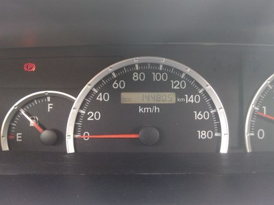

14万4805公里了,拍个照留念。怠速800多转。

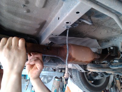

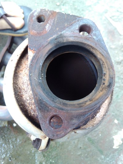

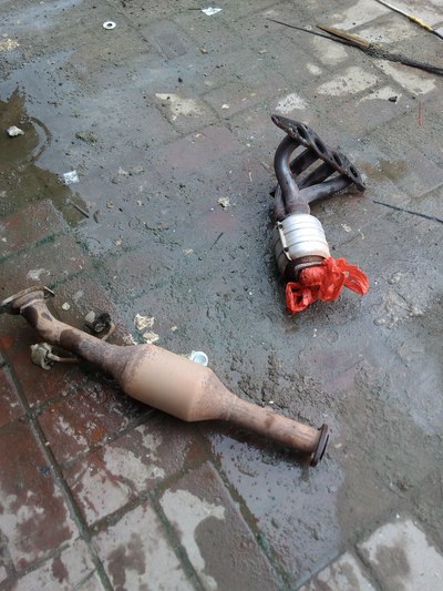

先拆下第一段三元,记得一定要先拆氧传感器,看看里面,似乎不算太黑,但是这样影响还是比较大了。

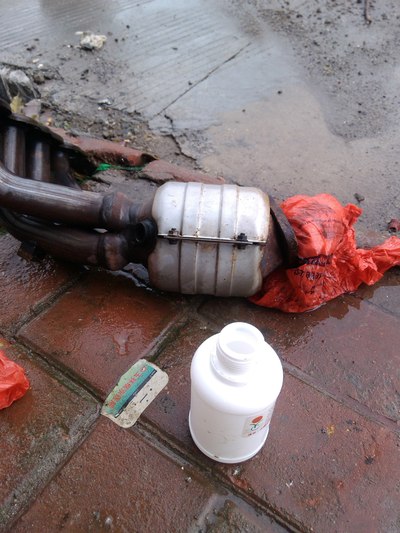

堵住三元的底部,好大的大嘴,塞得好辛苦。。

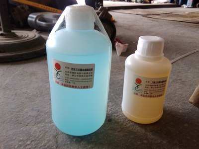

三元催化清洗液出场了,某宝多方搜索找到的,一个套餐两个瓶,一瓶1000毫升的清洗液,一瓶钝化剂

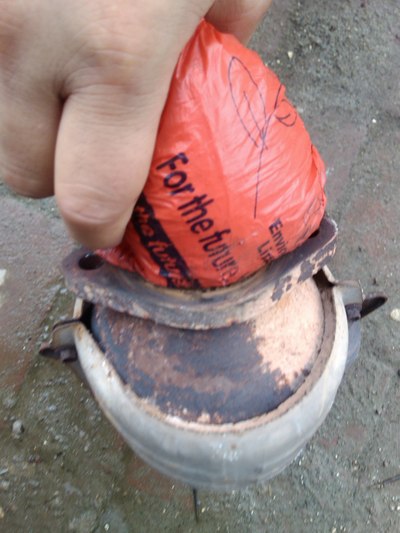

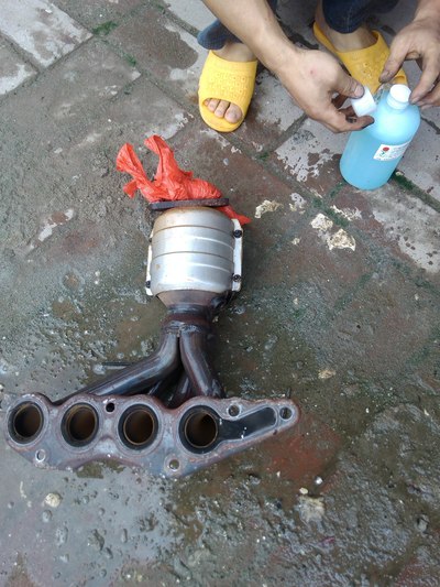

堵住臭嘴,准备开灌清洗液.............

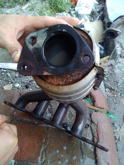

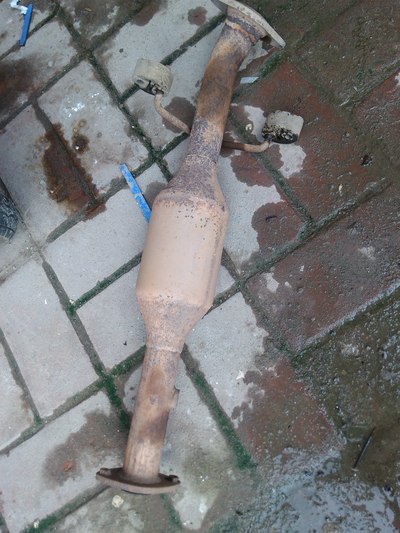

第二段三元也拆下来了,
本来清洗液只够一段三元用的(卖清洗剂的也不知道嘉誉有两段三元啊),为了两段都能洗到,只能平均分着倒进去泡了,倒进去后各种摇一下。

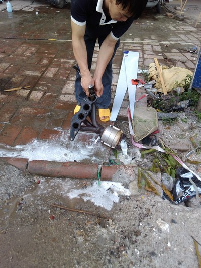

泡了30分钟,倒出来了黑色的液体。
继续倒。。。

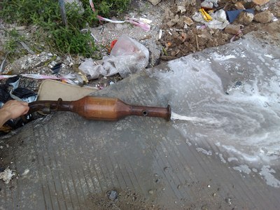

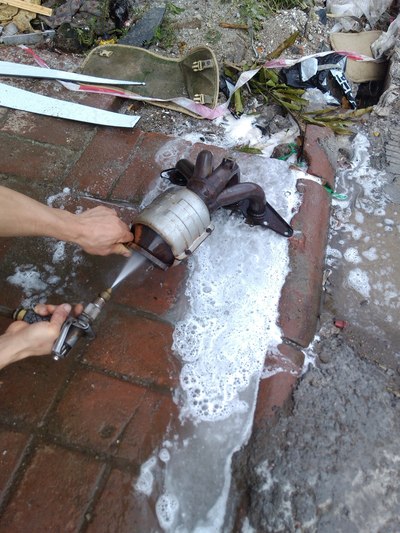

然后用高压水枪尽情的冲吧。。。。
当然第二段三元泡完也要冲啊....冲
清洗完后,再放点钝化剂兑10倍的水进去泡10分钟...........

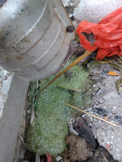

最后,再一次用高压水枪给我冲啊,冲.......这个冲出很多白色泡沫东东,其实还冲出了不少白色粉末,这里看不清楚而已。

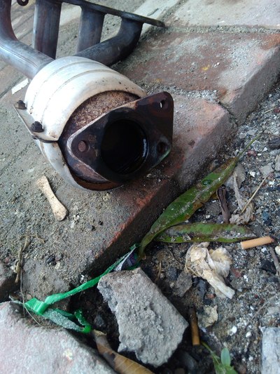

检查一下看看,
全部洗完了,一段段的装上去,

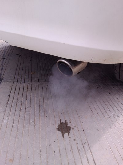

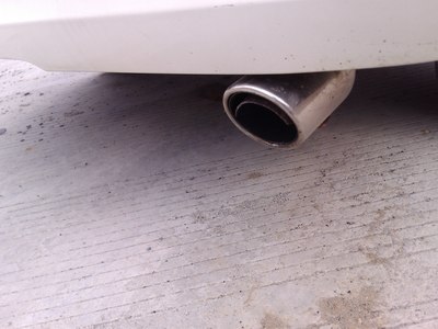

装完后,启动后看看排气管,刚开始还有点呛鼻子的味道,一会就没了,开始突突冒轻微白烟,这个相片看得不是很清楚。
走了一圈后回来,这个时候就开始大冒白烟了,其实是水汽了。
后记:洗完后最明显的一点,尾气的臭味没有了,跑了一圈发现,动力有提升,加速明显,发动机声音也变小了。修车的师傅说,有条件的话,最好一年洗一次。以前以为洗三元会是比较麻烦的事,今天看来不算很复杂,关键是清洗液要选好,这个修车师傅以前也是洗三元催化的老手,不是熟人他一般不给洗的,他之前都是稀盐酸洗得,效果也不错。建议各位车友,特别是过了5万公里以上的,经常在灰尘出入大的地方用车的,如果出现动力明显下降,尾气很难闻的时候,就该洗洗你们的三元催化了。
