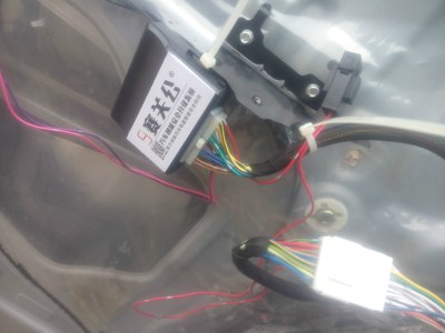

4.改一键升窗

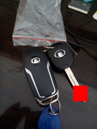

5.增加摇控钥匙

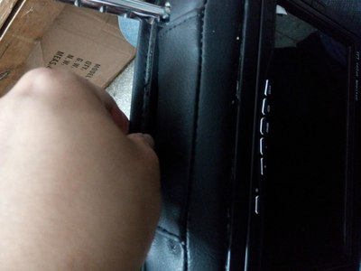

6.原头枕加装液晶屏

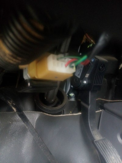

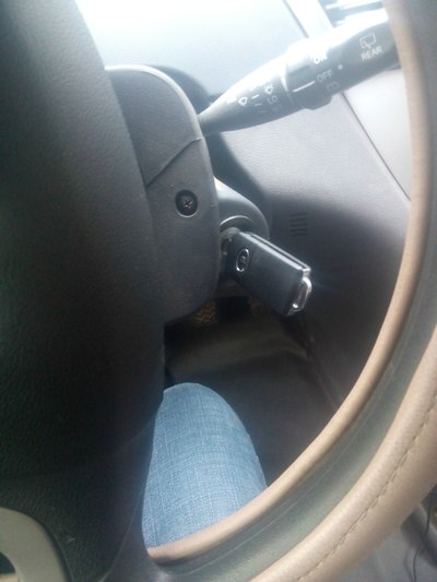

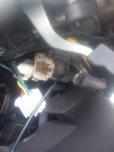

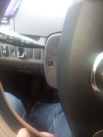

拆下这三颗丝,前二颗需发动车子转动方向盘,如果劲大不发车也行

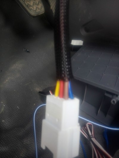

拔下这个钥匙线束,旁边也要拔不然钥匙插在里面会滴滴响

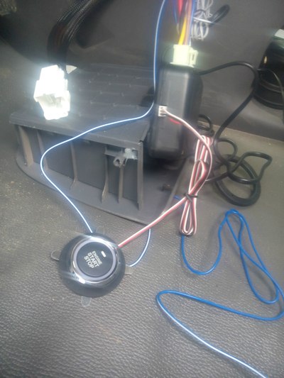

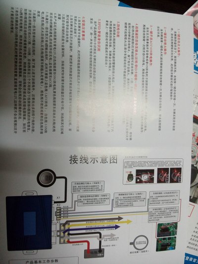

一键启动主机,我买很简单就只是启动的,顺带暗锁的。当解锁后,不解暗锁无法启车子,具有15秒延时功能
暗锁和按钮

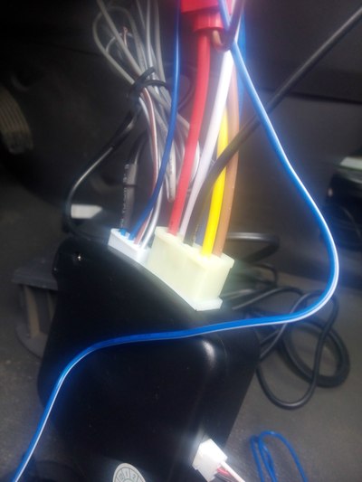

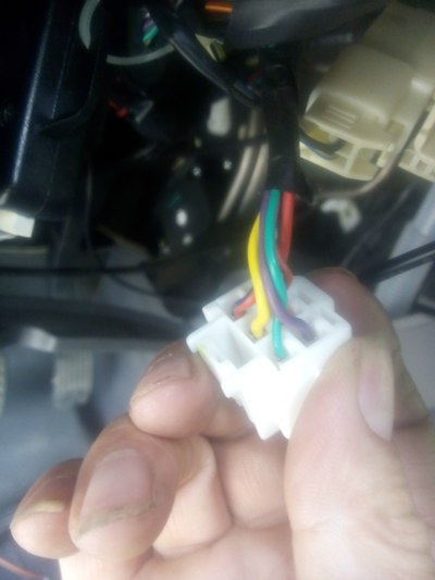

线束与原厂对插即可,买的时候买专用线束,免得破线
一键启动只需接再一根刹车线就完成,否则无法启动车子,还有踏刹车时灯光闪烁没接

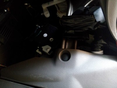

按照些图片箭头方向,用专用工具向前推往怀里拉,硬拉的话可能合断几个卡子,我就断了几个

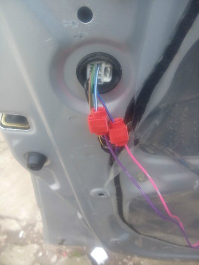

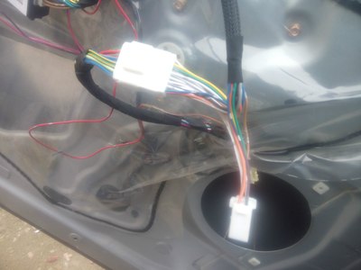

就这两根线接开锁,关锁.我是从一键启动接的常电

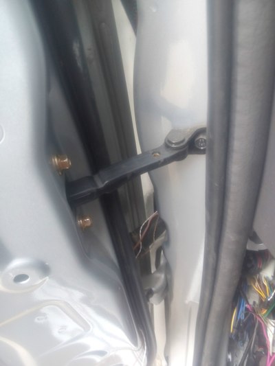

线是从这穿的,没从橡皮套穿,太难穿了

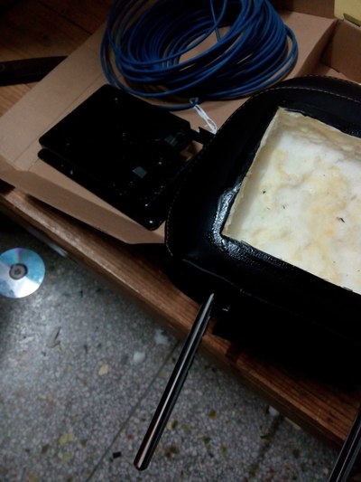

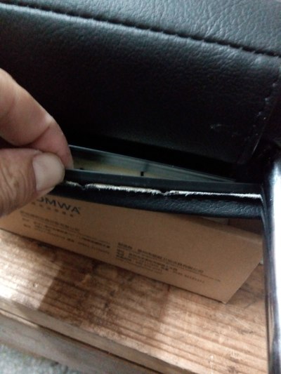

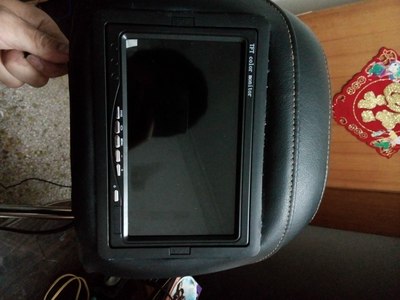

用点劲这是反扣上去的,只拆开就行好穿线,线是可以看见的不能隐藏,除非....那样头枕基本没用了
上了万能胶,至于挖几大请自测
完成,边缘处上那种黑色的窗子密封胶

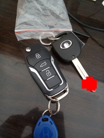

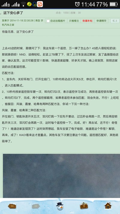

钥匙配对,论坛有车友介绍过,方法再次借用一下。别告我侵权?谢谢!
至尊版的,我们13款用第二种方法

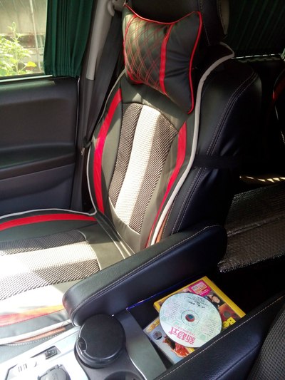

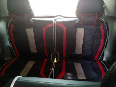

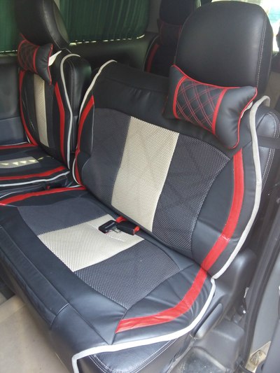

老婆手工做的皮套,俺制的版请看看
中排
后排

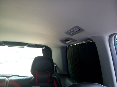

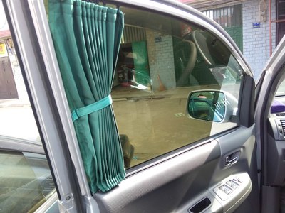

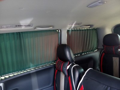

窗帘是买的,主要是没材料做

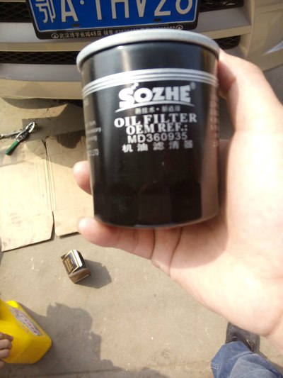

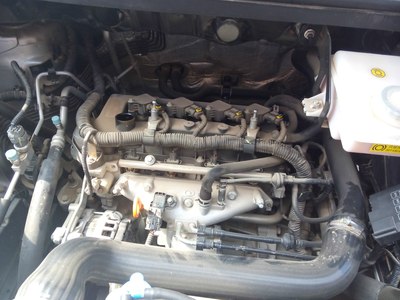

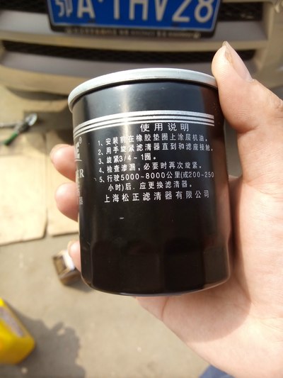

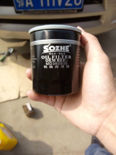

换机油全过程,论坛只有机油滤芯型号,没有换油过程,只好买过裎被人宰了

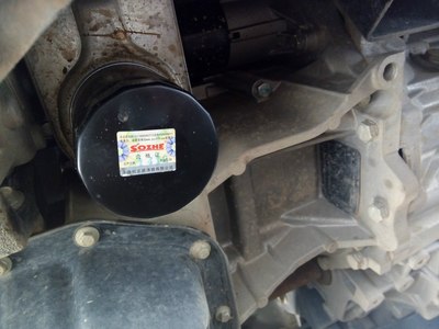

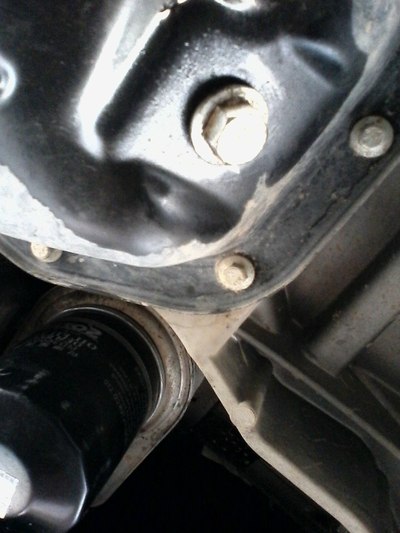

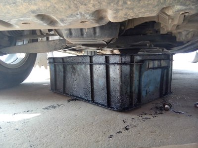

在车头,低下看这个,松下螺丝就能放油

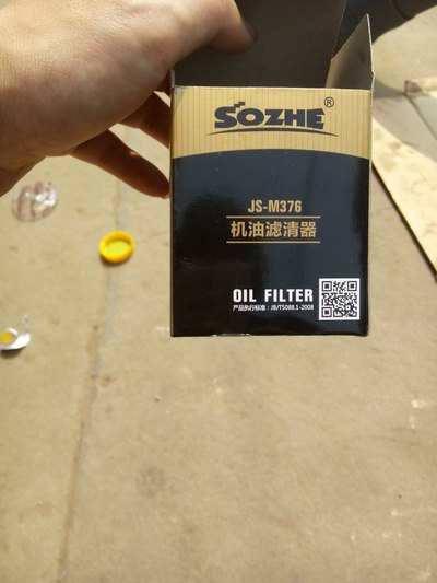

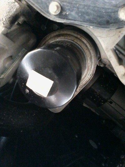

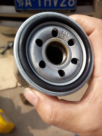

在螺丝旁就是机油滤芯,要专用工具拆下来,某宝一大堆
机油是壳牌的,不知行不行,请高手指点

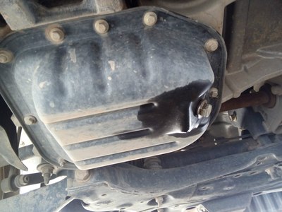

放油
准备上油

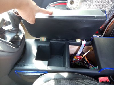

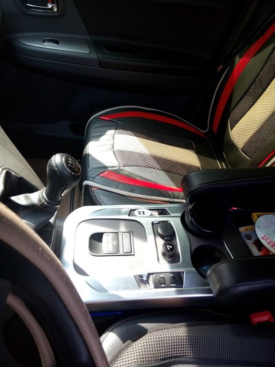

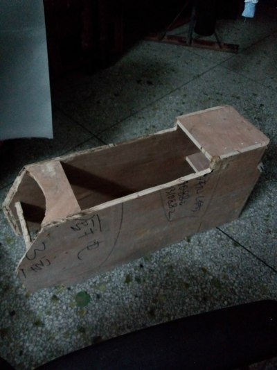

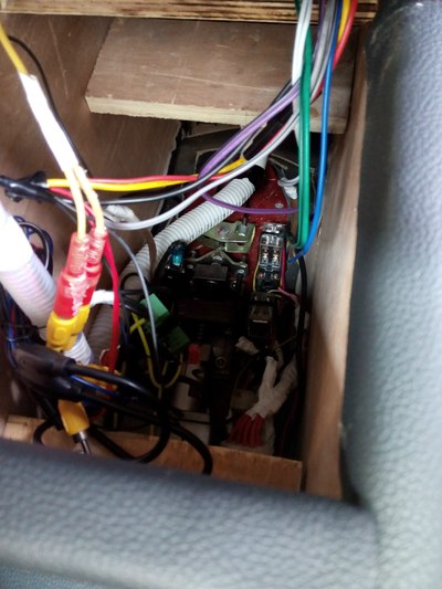

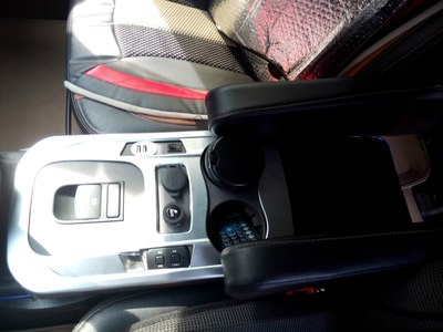

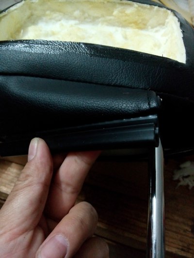

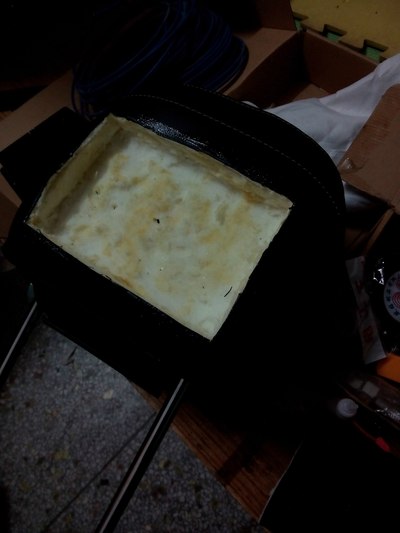

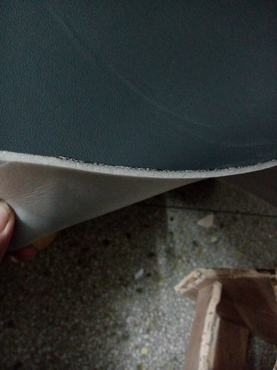

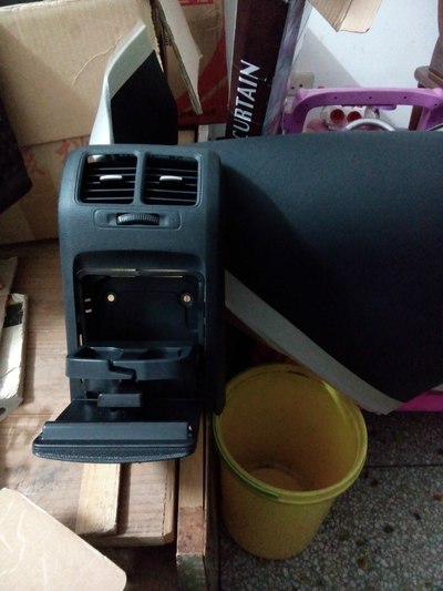

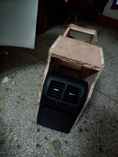

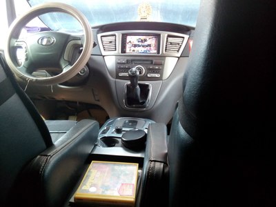

重点终于出了,好戏是少爷44电动手刹和我的板板手扶箱。制做过程就不说了,看图
皮料是车椅厂的
后出风口,带杯架

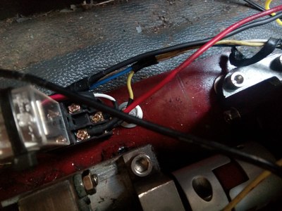

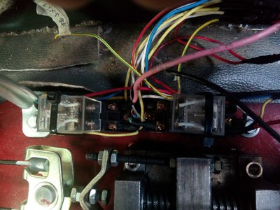

手刹登场

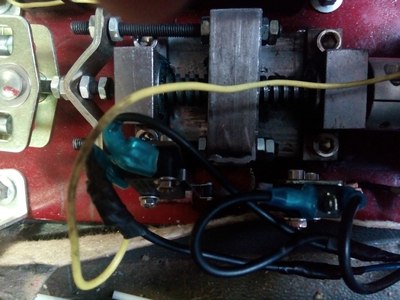

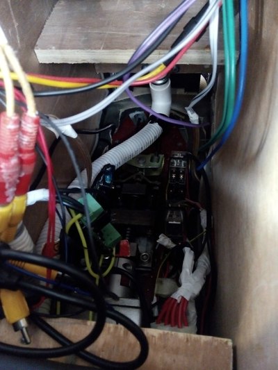

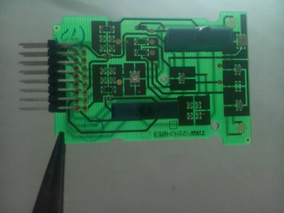

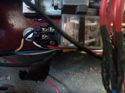

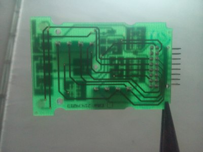

手刹开关内部图,我拆开加延时模块,加了一道功能当拉起时需要按下auto hold按纽,方可拉起延时十秒断开。可防小孩误操作,这是升级版。需升级在线升啊!联系方式:1388888888888888888。。。。。。。。。
安装过程拆开原扶手箱,一看就明白。顺便给少爷44的做广告,需要的私信给我,给他的联系方式。他怕性骚扰

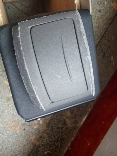

那个白色管子就是出风口管道,这个比较简易,,好安装
出风口管道接在这里(腿部出风口),风不是很大总比摆饰强

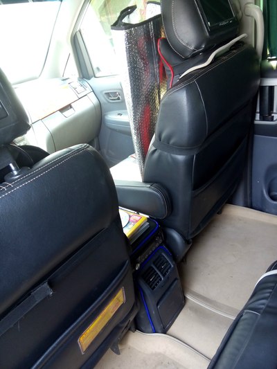

原车上的,做了两个。感谢y.s无私奉献。可惜孔开上了,只能挪座椅打开

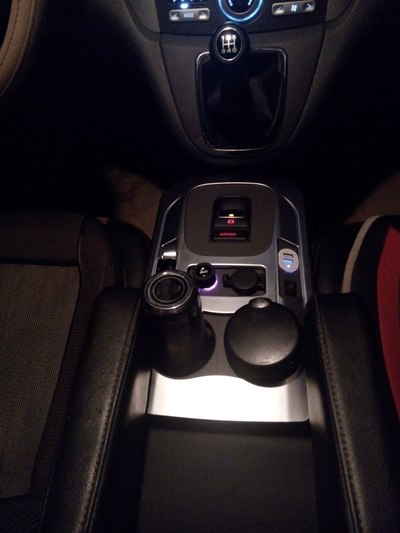

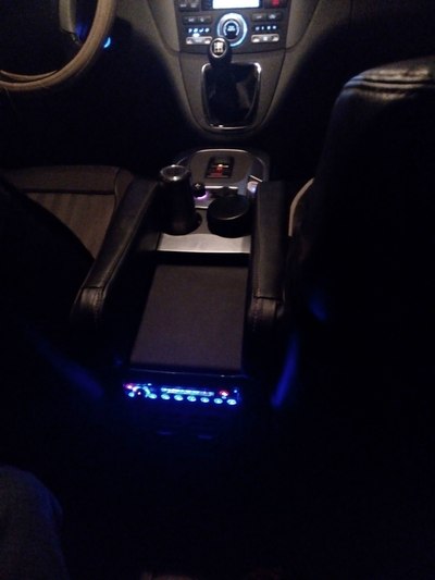

完成后效果,请欣赏。别喷啊!

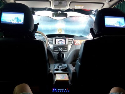

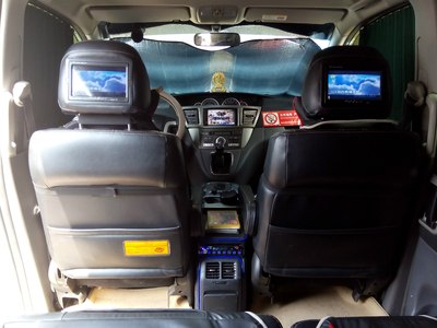

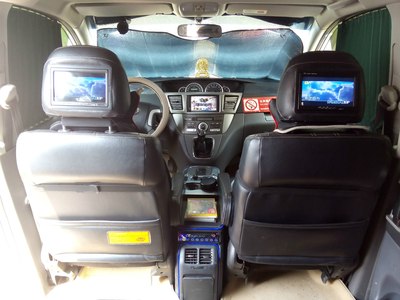

后面DVD
晚上开灯效果,最后上几张全景图
