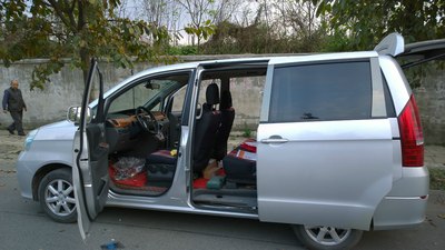

(以下和以上图片来自HTC 919D和Nokia 909,图片质量不佳敬请谅解,还有就是因为一个人操作所以部分步骤图片可能缺失)

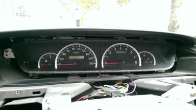

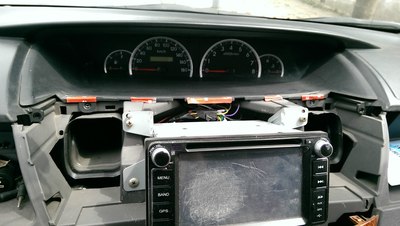

首先开始拆中控仪表台(异响的根源)

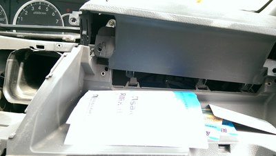

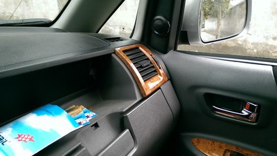

首先拆掉两侧储物格盖板(抱歉图片缺失),然后就能拿掉空调中央出风口

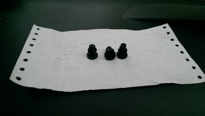

下一步就是拆仪表盘外的口字型装饰板,难度就在这里,其实很简单的只需将这三个卡扣拿下就行了。切记不能用起子(改刀)撬,会撬起印子的。卡扣的设计很完美,一按锁上,再按(顶上去)就解锁了特写
拆掉这三个就能轻松去下口字装饰板

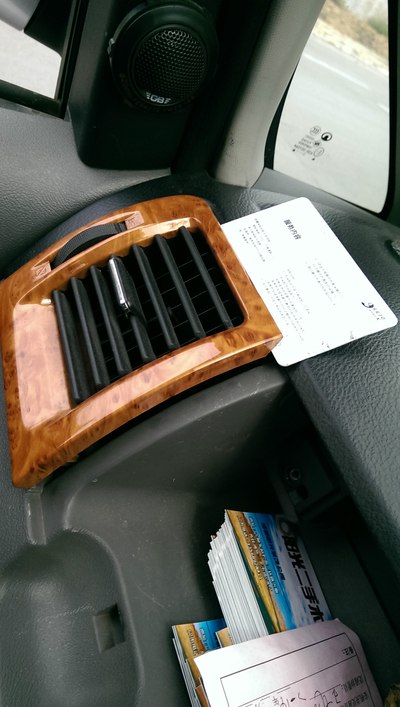

接下来拆掉两侧空调出风口
插入一张卡片后用巧力拉出来即可

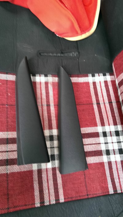

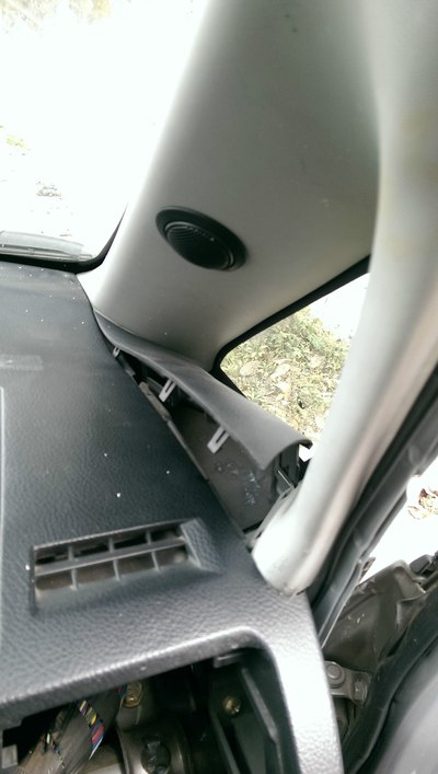

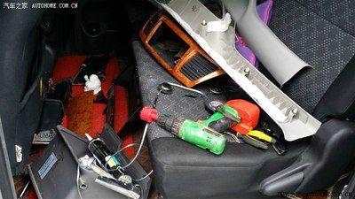

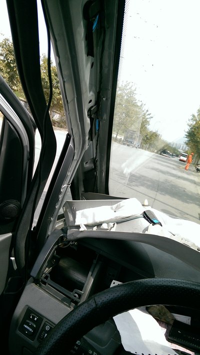

然后先拆掉A柱

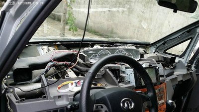

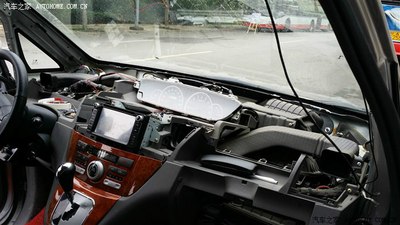

接下来就是拆掉仪表台
(图片缺失,引用另一帖的图片)
仪表台背面

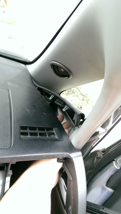

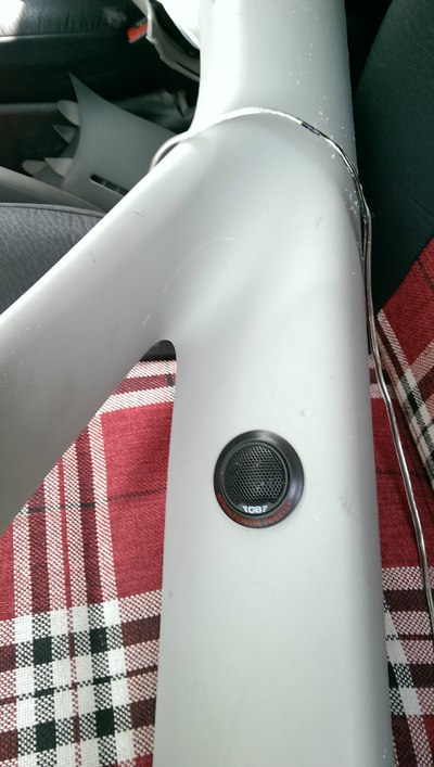

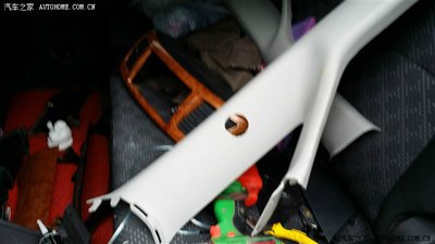

下面就先进行A柱高音头安装吧,这是以前开口时的图片
这个洞需要用戳子打磨一下(抱歉图片缺失)

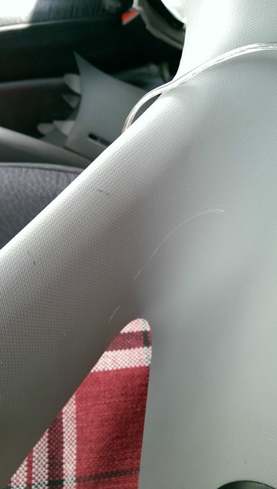

由于用力过猛结果把这里给弄花了

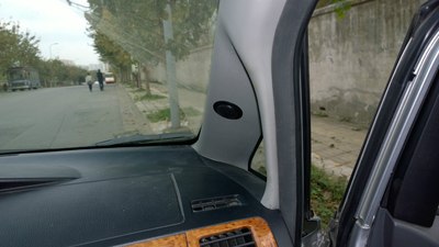

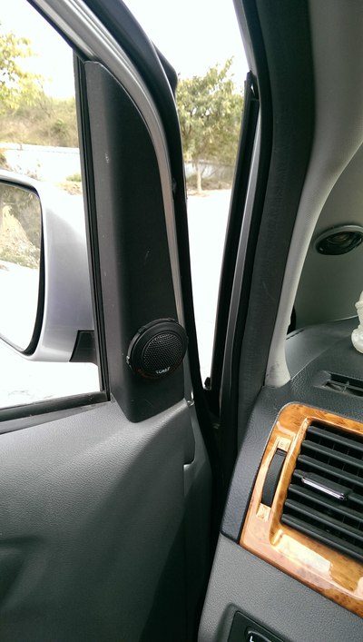

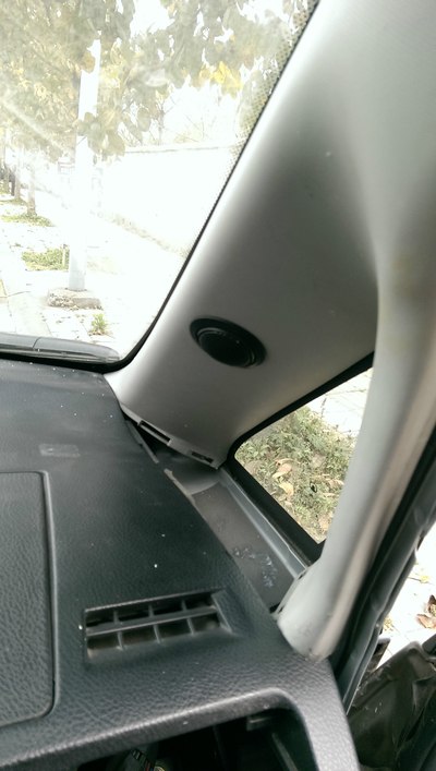

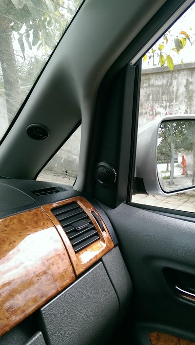

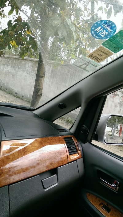

装上高音头,非常贴合

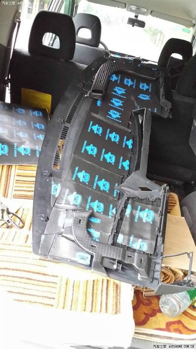

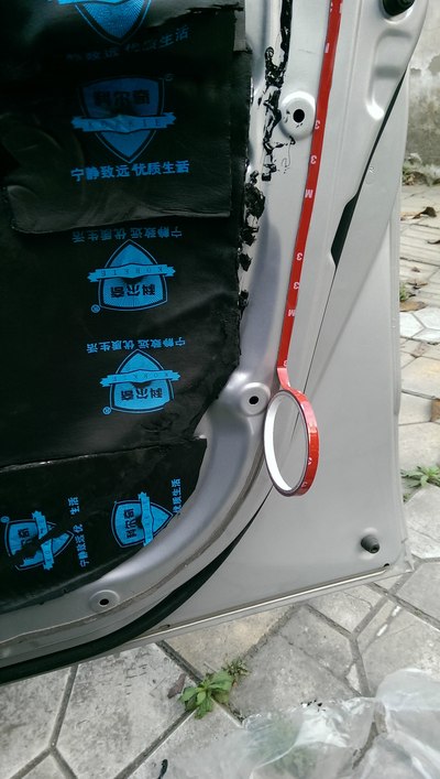

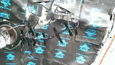

消除仪表台异响的步骤则是仪表台上贴一些隔音棉和3M双面胶(抱歉一个人作业漏掉照片,引用以前的图片)

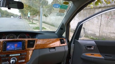

接下来就装上仪表台(抱歉图片缺失)后再装上换好高音头的A柱效果是相当完美啊

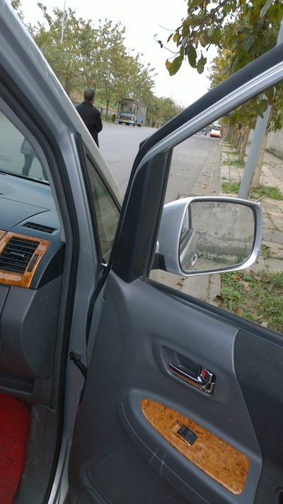

然后盖上盖板

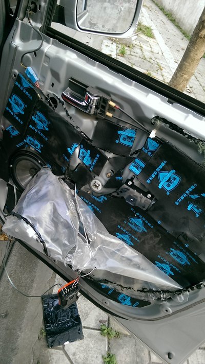

接线的话是先用铁丝穿过车与车门的黑色胶管(抱歉图片缺失)将线引入门内就行了
再贴一层3M这样可以有效的消除由于塑料硬化而导致的异响
重新布置车门内的线

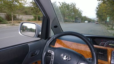

大功告成

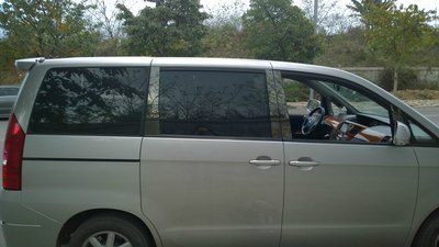

完美的A柱高音头效果,媲美原厂的效果
还好之前弄花的部分看不见

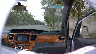

简约的中控
