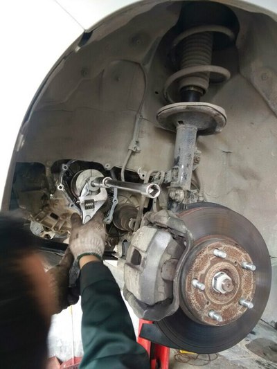

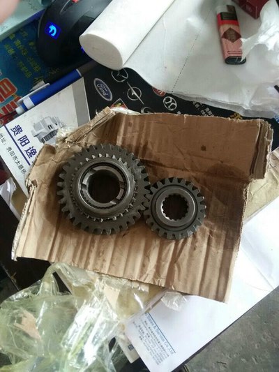

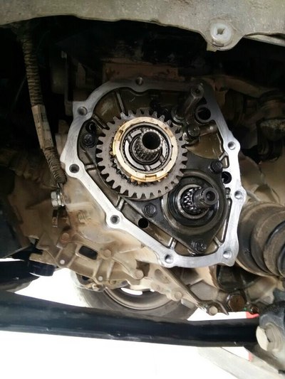

一直关注超齿,终于找到了,买下到收货10多天了,终于抽了个时间改装,

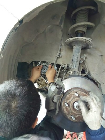

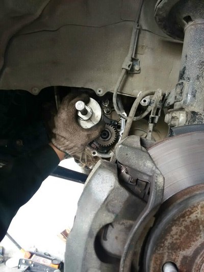

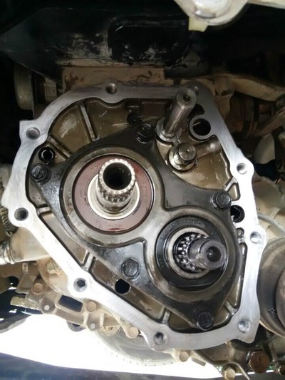

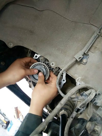

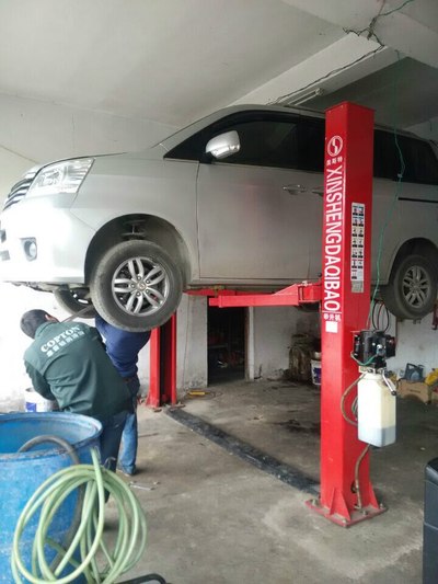

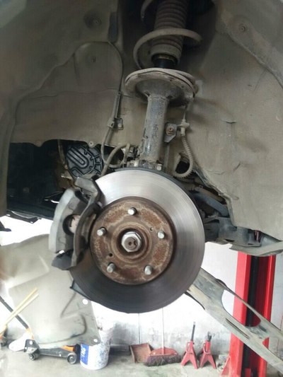

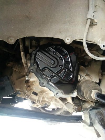

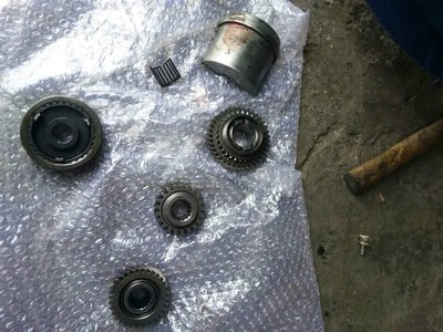

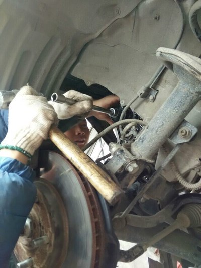

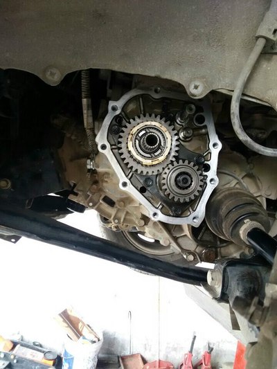

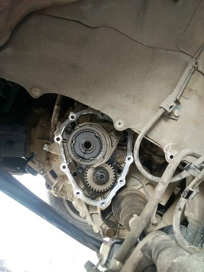

上午9点30分开始上架拆发动机护板,轮胎,十分钟功夫拆掉,然后放掉波箱油,准备拆波箱,拆开后发现要长城专用工具才能把五档齿轮拆下来,和修理厂老板一起去4S借吧,由于本人和4S有矛盾,打过4S经理,到了后不下车让老板去借,哈哈,经过十分钟的时间说好话,终于借到了,赶紧回去拆吧,开飞机一样的速度到了修理厂。万事具备行动,拆,拿出工具毫不客气的拆,拉马套上,我拉,我拉,我在拉,小齿下来了,我在来大齿,一点一点的出来,半小时后成功拆下,超齿上点油装,三下五除二,装好,然后一点一点的把超齿打紧,卡扣,扣上去,OK拉,十五分钟时间装成功。最后是加齿轮油。试档位!!!档位一开始不好挂,很硬推不进去,试了下启动车辆,终于挂进5档了,慢慢的检查下有没有漏油的地方,…………………………没有,装轮胎,发动机护板。终于下架了,怀着无比激动的心情,试车,诚里兜了几公里上环城高速去艹,狂艹,上了高速迫不及待的艹上五档………………………………………………………………………………………………………………,真难挂档.......................................减档,加档,在来,艹了十多分钟时间,挂档,减档都很顺,跟原车没什么区别,

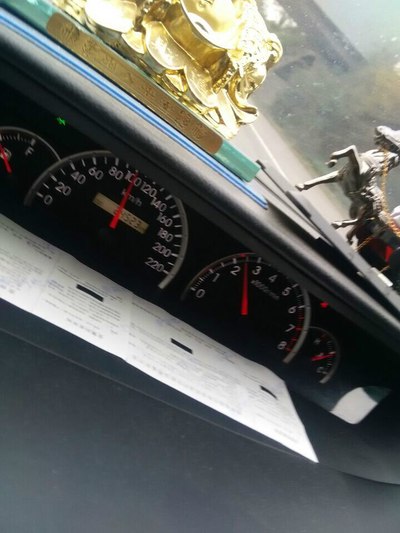

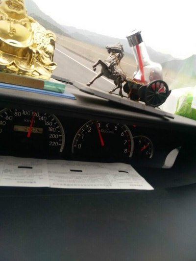

     最后两张是100时转速是2350-2400转,120时速的转速是2900。原车是100-120是发动机共振区,改完之后130-150是发动机共振区。
     装完超齿加速比原车肯定要差一点,速度超过80上五档加速感觉都差不多,不过对于1.5T的80来说已经够用了,如果觉得不够用,自己去调下涡轮介入值。

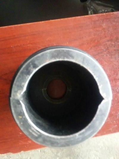

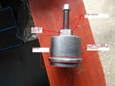

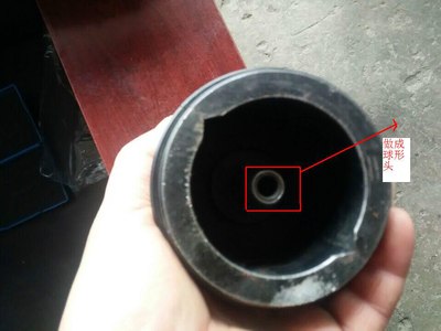

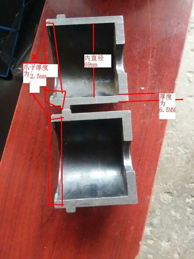

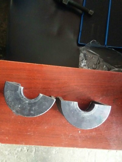

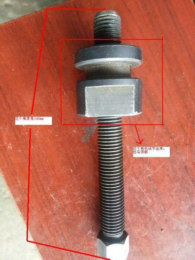

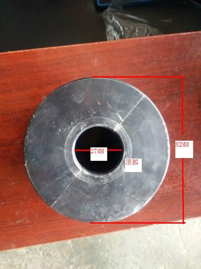

                             后面的是长城的拆齿专用拉马,已经把数据写清楚,两个拉马大小齿不同,上面是大齿的,小齿拉马修改下数据外直径54MM,内直径40MM,爪子厚度:4mm。如果借不到可以自己到车床那里整一套,硬 度一定要达到哈!!!硬 度不够用不了。
