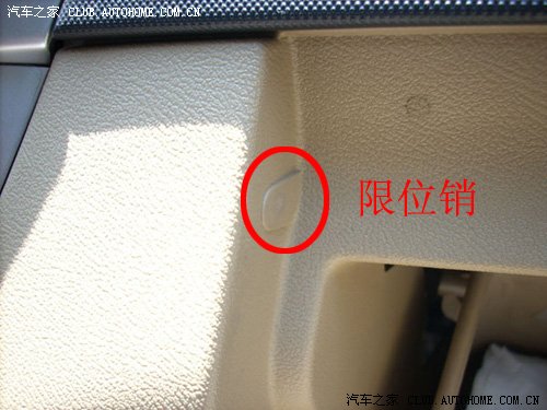

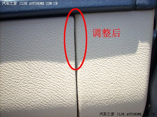

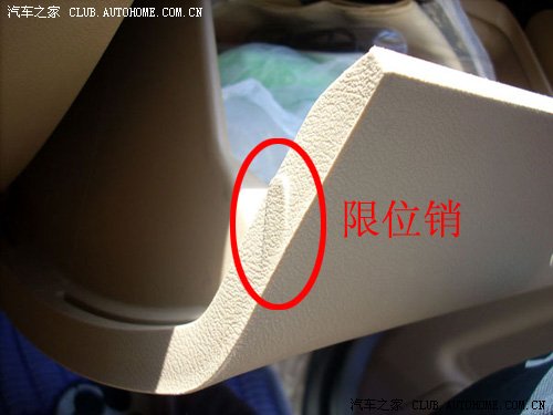

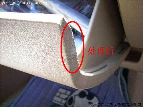

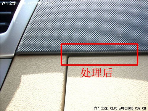

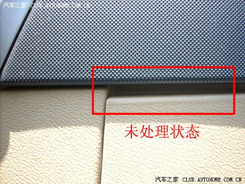

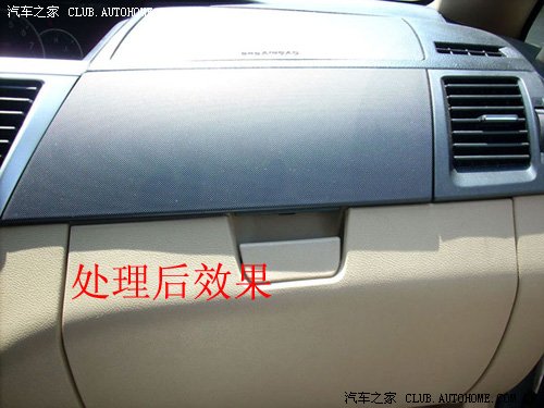

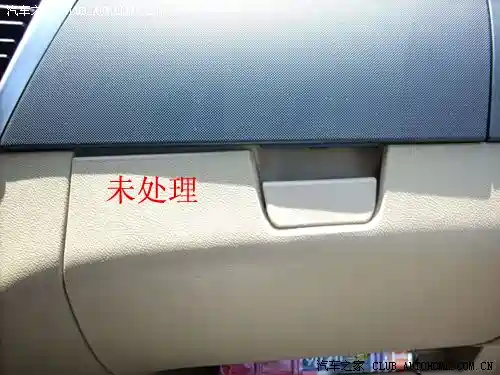

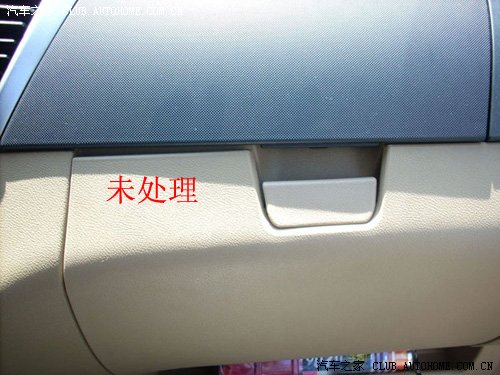

(一)手套箱关闭时左上角与仪表台不水平的解决方案

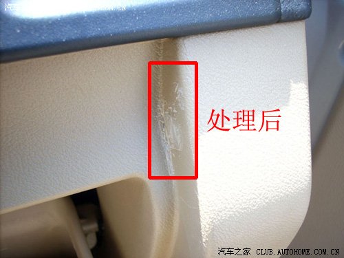

1.打开手套箱可以看到右上角与仪表台分别有两个限位销(黄色硬塑质地),用壁纸刀将其全部削去,直至与其他平面保持一致,然后关闭手套箱,就可以看到手套箱关闭时左上角与仪表台几乎水平,原来的问题得到解决但手套箱左侧的缝隙会比右侧的大些。(如下图)
