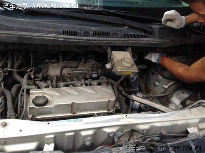

好脏师傅说我里面有点小胀,4年了,里面确实没怎么打理过。已经开始拆了

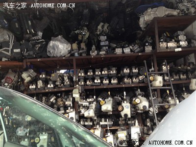

店里好多ABS泵和大力鼓。什么型号都有。

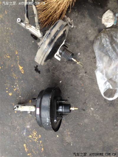

左边是原车泵,很薄,右边是我准备装的大力鼓和泵。雷克萨斯的,没那大,但是厚,看着挺新的。

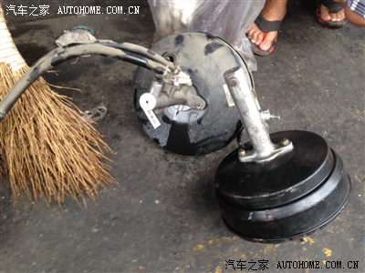

再来一张对比,

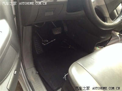

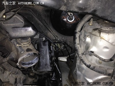

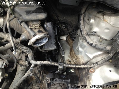

从里面安装。

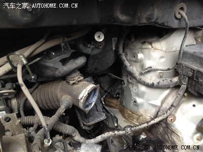

漏了好多刹车油。

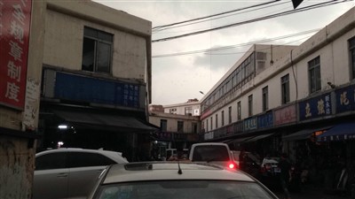

暴风雨前夕。
真倒霉,开始下了。越下越大。

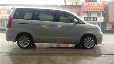

雨中完成安装,师傅人不错哈。

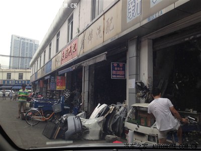

好大的拆车件市场。
