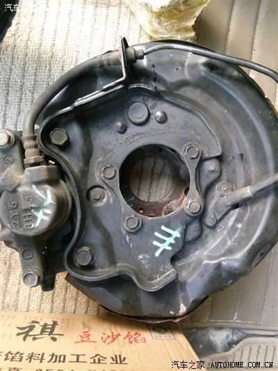

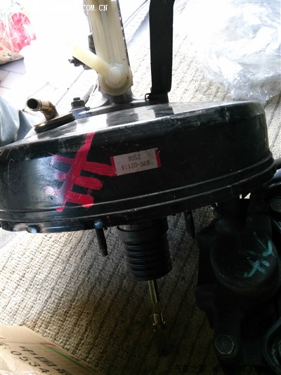

一直以来对刹车不满意` 车子三年了 终于改了刹车~ 其主要原因 还是因为我家小孩出世了~ 车子得停得住啊~![]()

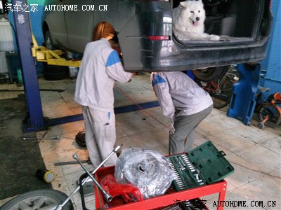

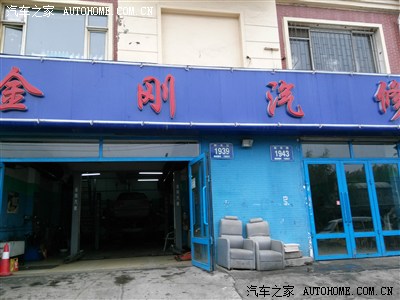

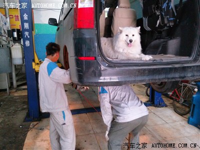

修理厂~~![]()

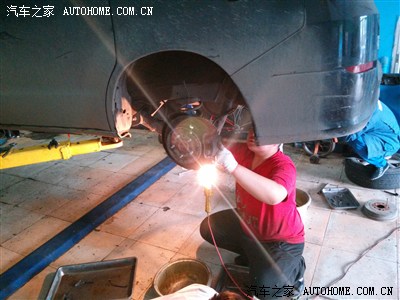

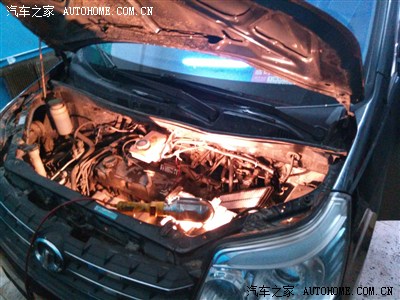

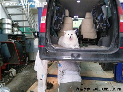

我家小三在车里等着 两个徒弟开始拆一个试验~![]()

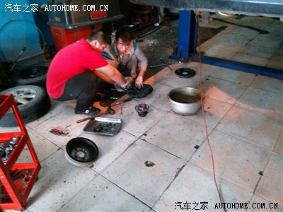

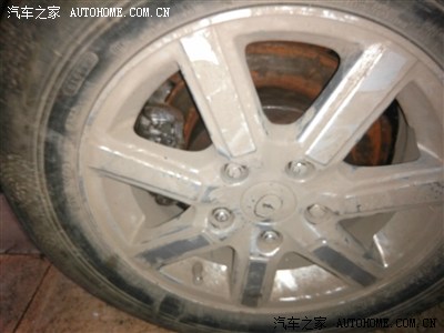

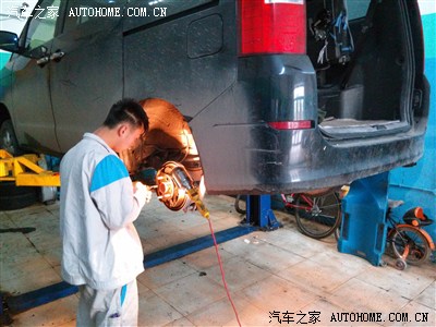

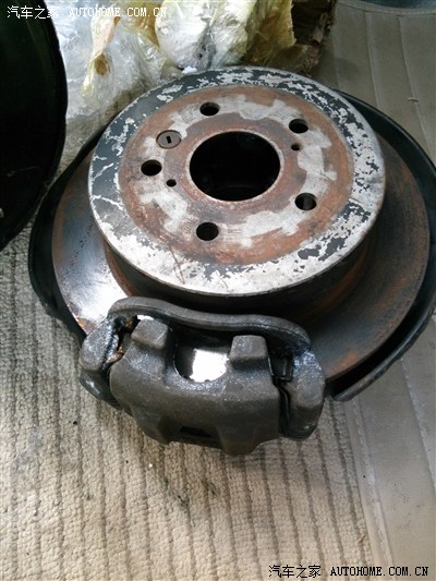

拆完了 开始对比 打磨![]()

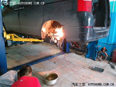

上车了· 哈哈哈~~·![]()

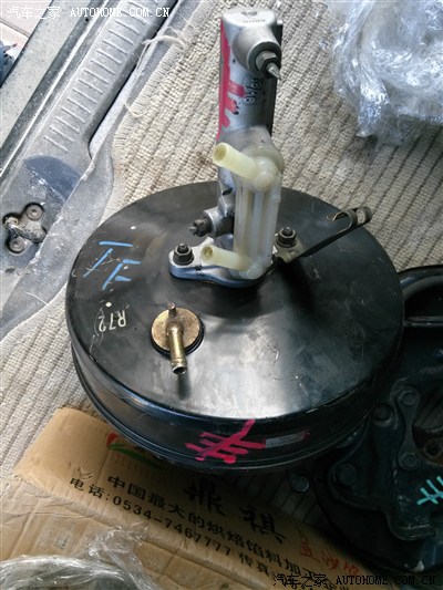

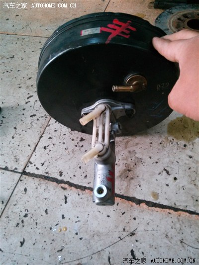

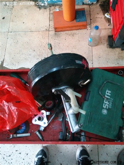

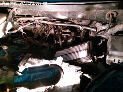

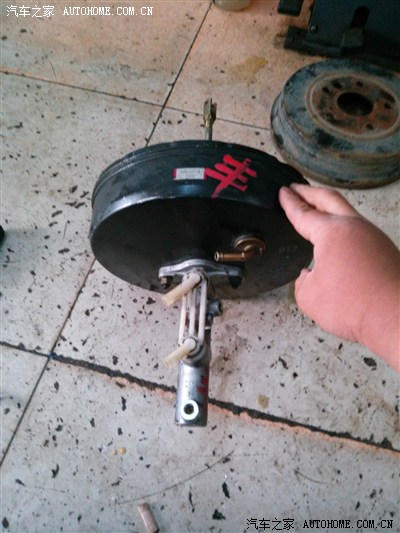

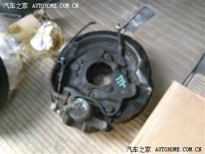

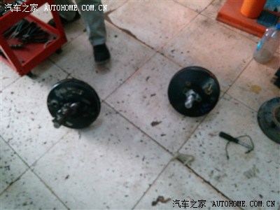

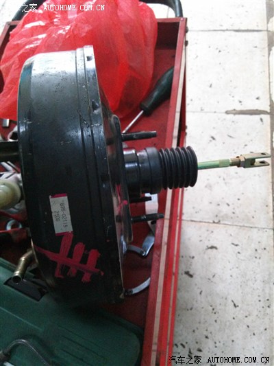

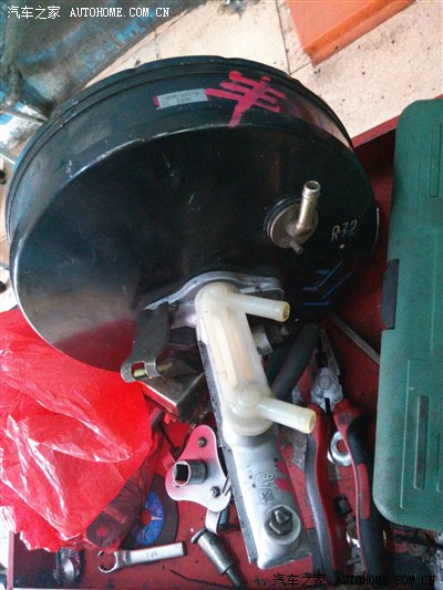

看见没有~· 大力鼓 丰田的是向右的~~![]()

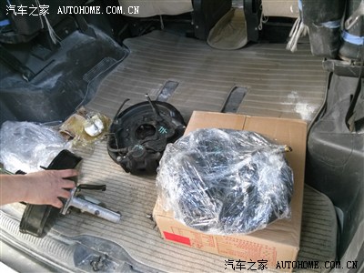

原车的 拆下来~~·![]()

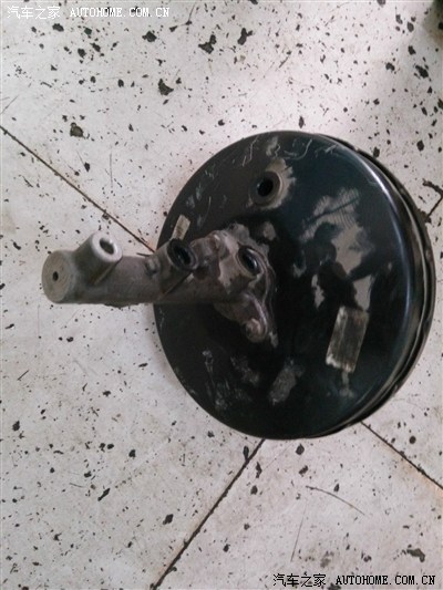

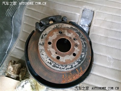

看到没? 改好是这样的~!·

再次感谢《日丰汽配> 再感谢 <金刚汽修> 的师傅们
长春市的改装厂子真心太黑了~ 800元前提是不用改动~\\
而大力鼓改装怎么会原位? 日系车是右驾 咱们是左驾 油管方向肯定不对啊~ / 真心太黑了~ 鄙视他们~~ \\
最终我600元手工费完成的改装 最厉害的是师傅自己动手做了一根刹车高压管就是铁的那个~

修理厂~~
拆完了 开始对比 打磨
上车了· 哈哈哈~~·
原车的 拆下来~~·
看到没? 改好是这样的~!·
太脏乱了~
拆车给的铁管 不对~ 安装部上 师傅自己做了一个~·
