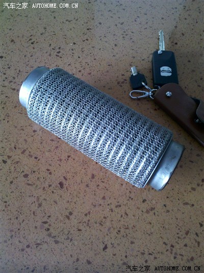

认证必须的钥匙,顺带帅之剑客用的效果很不错推荐的,还没装。

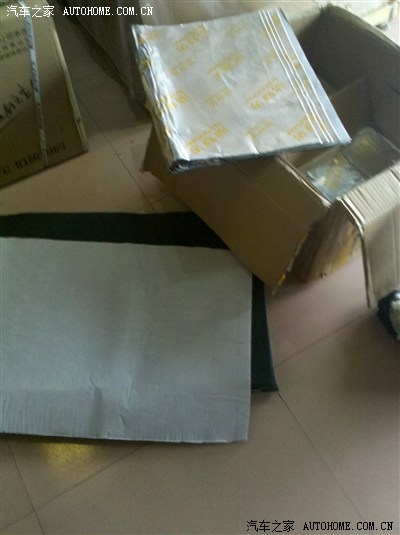

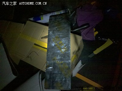

材料:止震垫77张,隔音棉7张。总重84斤相当于车上坐了MM。

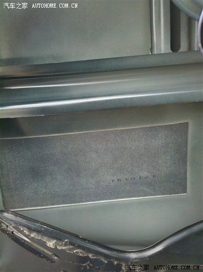

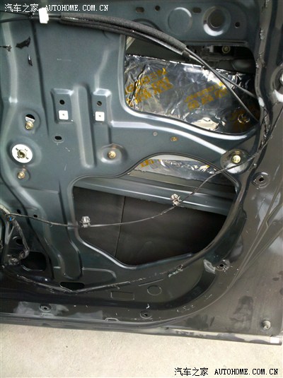

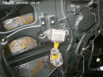

原厂止震就这么一两片,而且又薄。

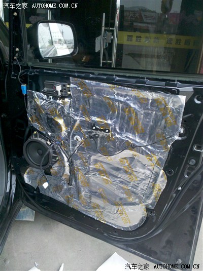

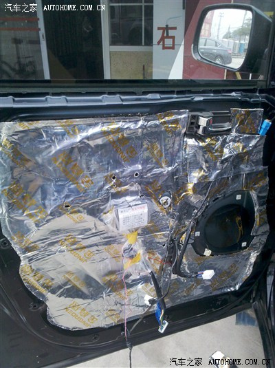

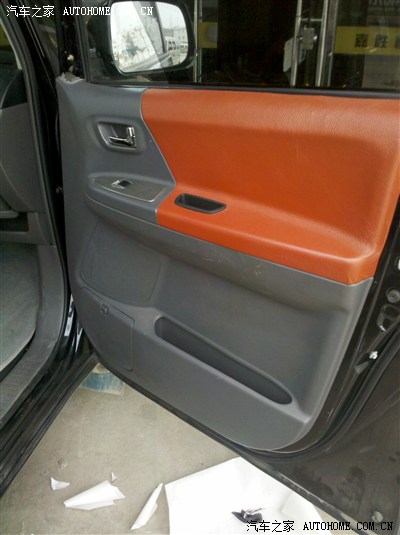

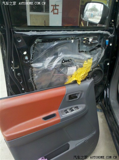

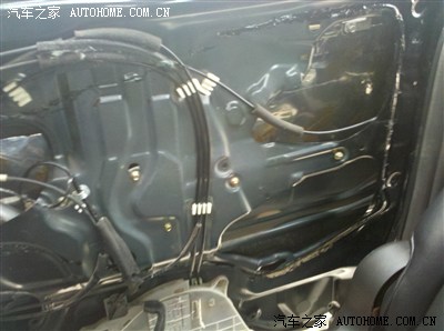

左右前门,止震先上再隔音棉。说实话门里面那是真的脏啊。
复原。

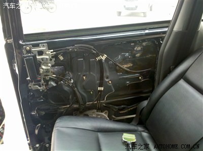

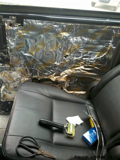

中门难搞,没拆座椅工作位不够,灰尘比前门更多,把所有的线束能包的都包起来,门的异响解决。

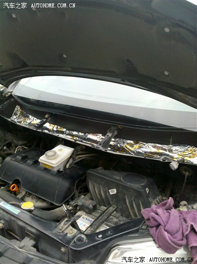

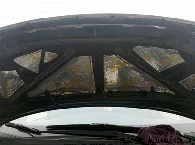

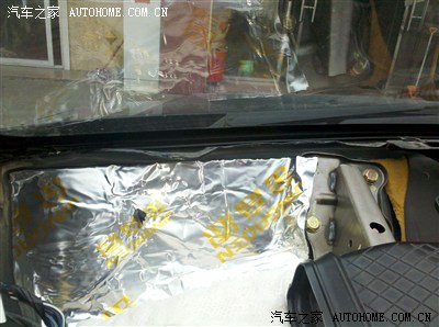

引擎盖止震先上然后隔音棉原厂盖板盖好。

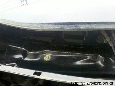

U槽这几个车内进气孔我是堵上了,车内灰尘的主因,也是车内噪音比较大的主要原因。果断堵起。
拆开的时候里面吸进去很多杂草塑料袋,跟老鼠窝一样。
立面贴点隔音棉,槽里面就不贴了,有雨水不会干会发霉。

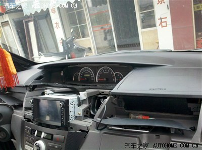

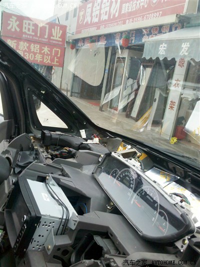

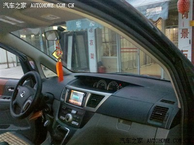

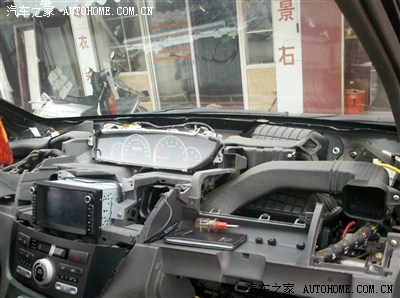

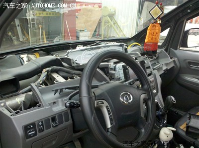

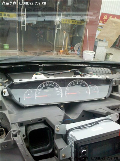

仪表板沾的胶条,中控异响的主要来源。

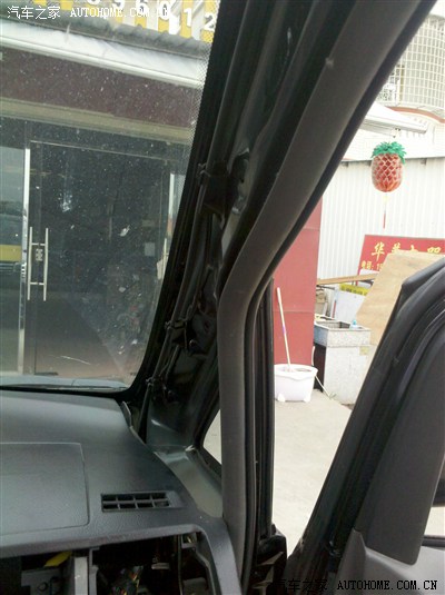

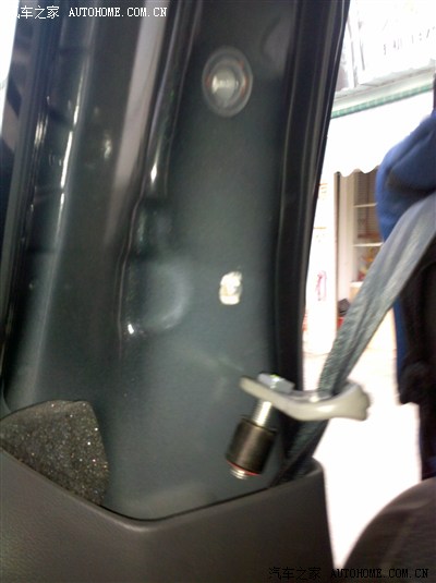

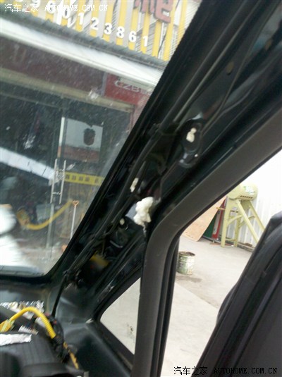

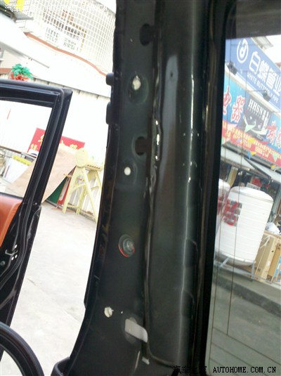

顺便A柱打泡沫胶阻断声音在空腔里的传导。
暂时只做了上半部分的中控,下面的等拆地板一起整。
复原,天要黑了。

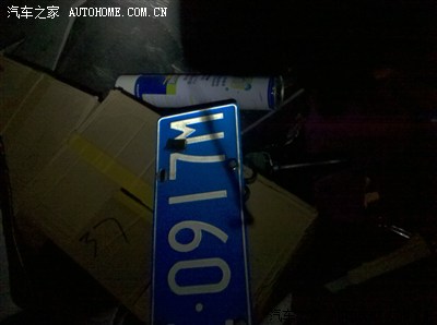

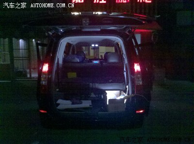

车牌是尾部最大的噪音来源,果断止震。大家可以试试效果不错,尾门做的太晚没拍照,做好以后尾门重了不少,气压杆表示压力很大。

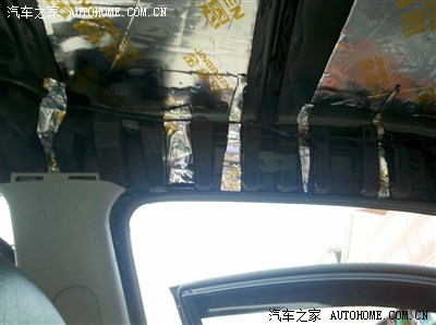

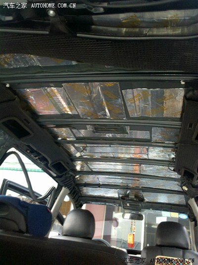

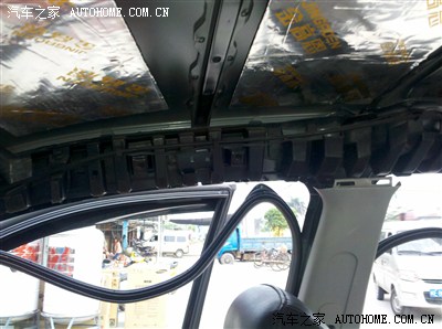

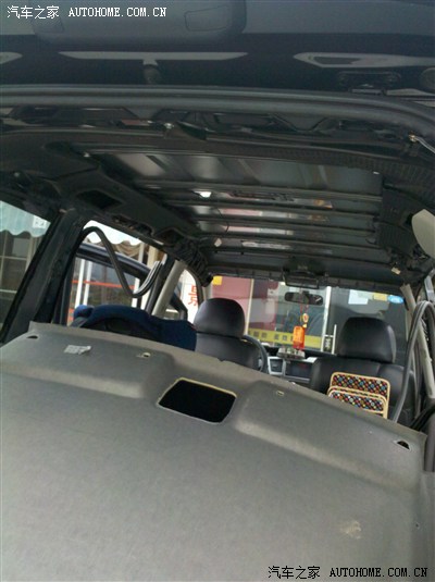

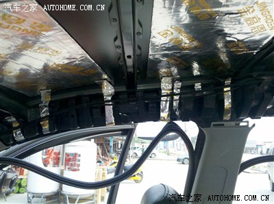

天花板开工了,ABCD柱要先拆,看见没原厂就那几条面条一样的止震板。
顺手泡沫胶打上。
瞧见这排骨了没,无名的异响应该就是它在作祟了,一边一条,还有就是车顶的空调管道也贴点止震。
简单处理车顶的无名的异响也就消失了。

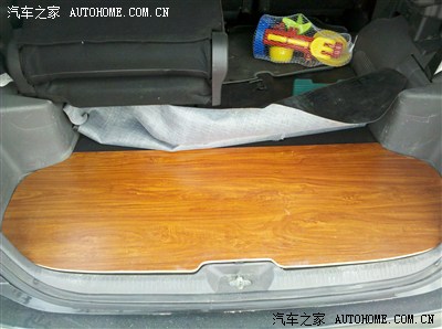

直通地板还没到(9厘多层板),到了再把地板隔音的作业补上。未完待续。。。。。。。。
