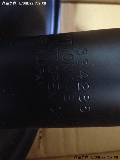

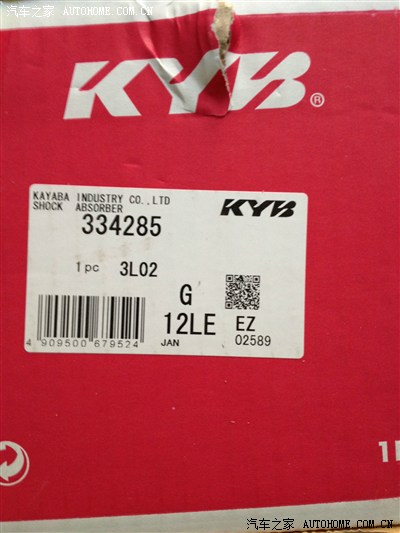

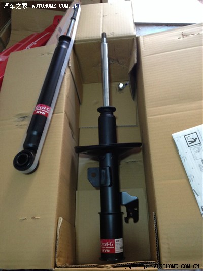

  订的件都发过来一个星期了,今天不忙抽空去安装KYB避震后碟刹大力鼓总泵一起换了!哈哈
首先要感谢尚雅白80兄弟帮忙买的BYK避震.真心谢谢他!嘿嘿
不多说了上图

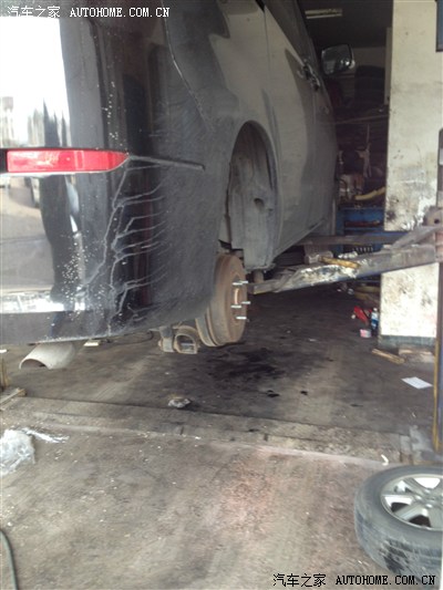

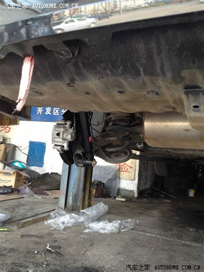

这是从物流提回来的时候照的!

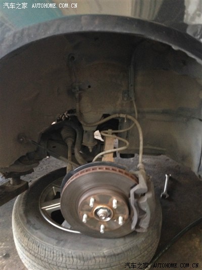

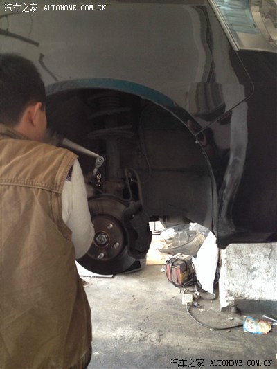

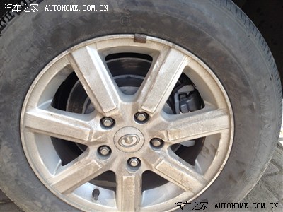

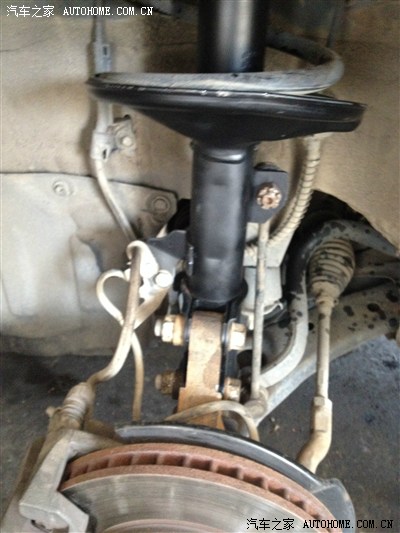

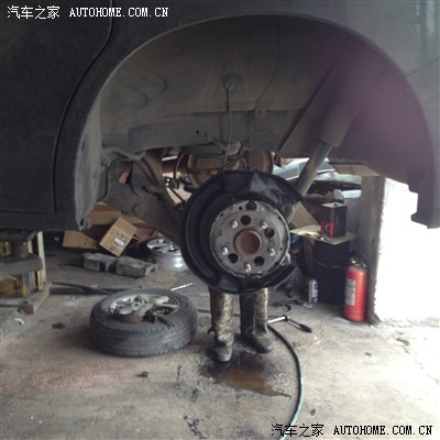

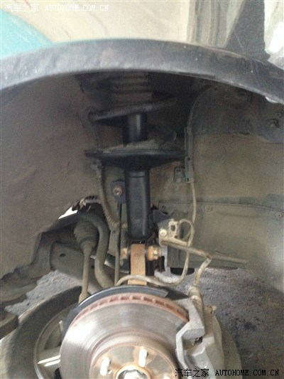

开始拆,哈哈

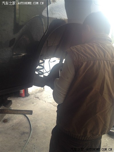

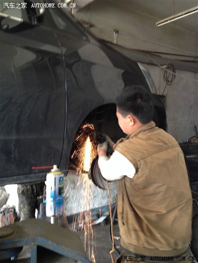

都开始动角磨机了,原因是有一个螺丝锈住了卸不下来没办法只能给磨碎了!

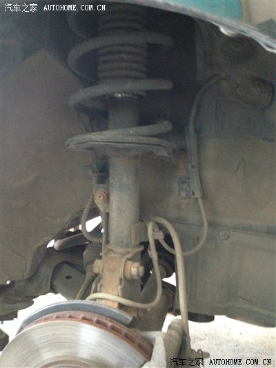

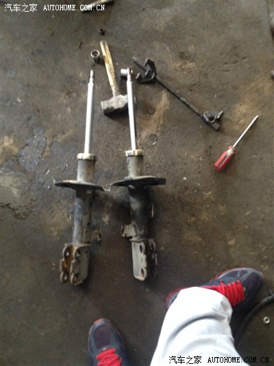

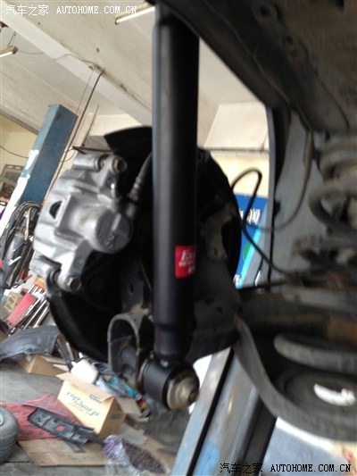

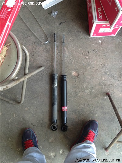

原车减震
安装好了,油管稍微调了一下。试车的时候看了看没磨到。但是自己还是不放心打算明天去在弄下!

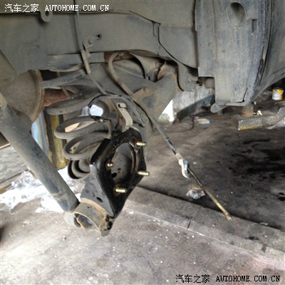

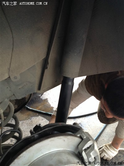

换后面的!

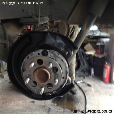

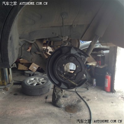

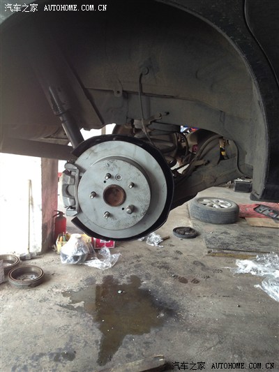

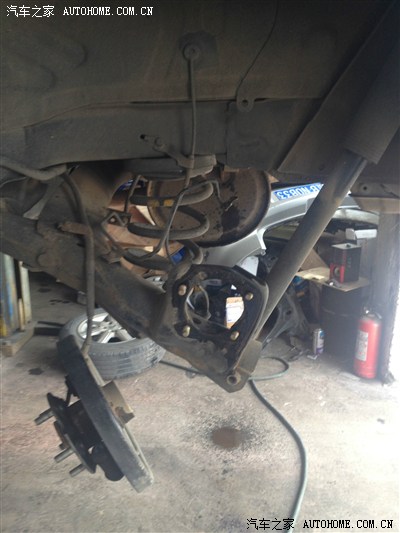

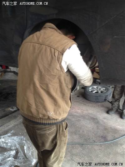

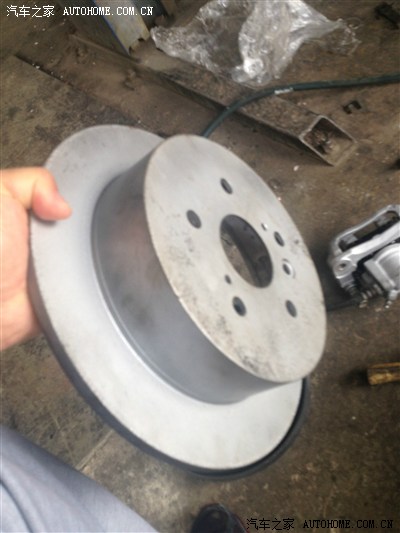

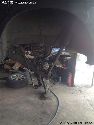

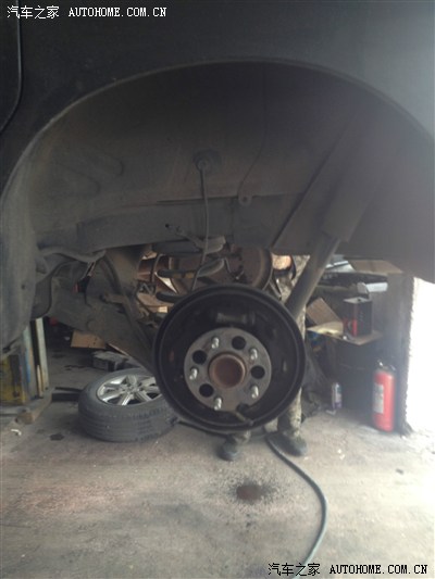

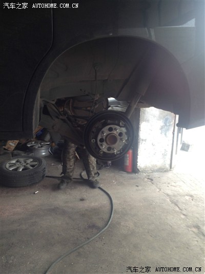

现在开始换后碟刹

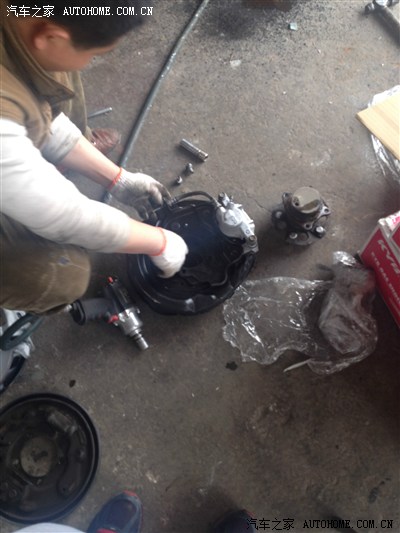

开始拆了哦

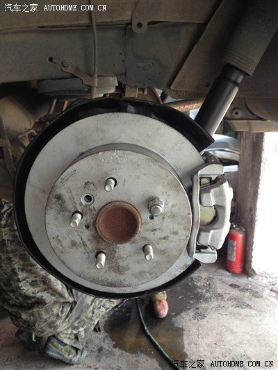

现在开始组装了!
完事的效果图!

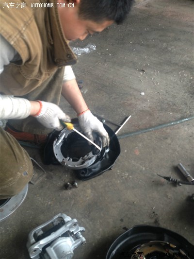

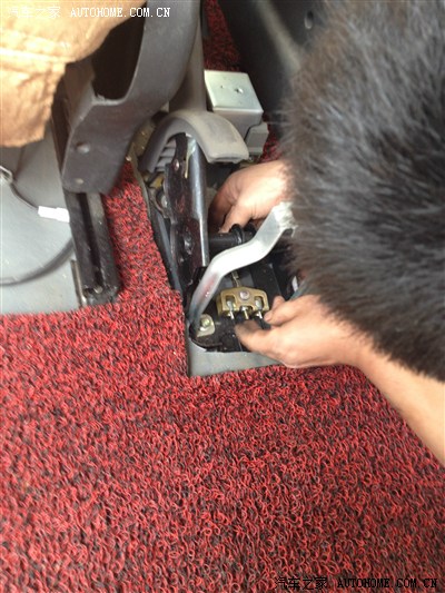

看到好多车友说手刹线按不上去得磨一磨,哈哈 我的没磨直接就安上了
安装完事手刹太长的调一调

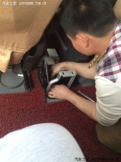

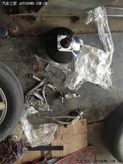

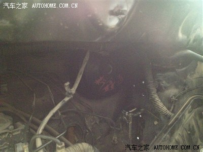

安装大力鼓总泵我没照太多。当时有点事走开了回来人家都按完事了!

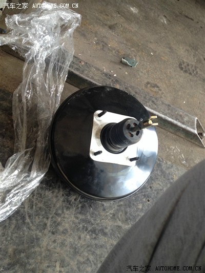

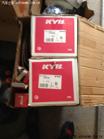

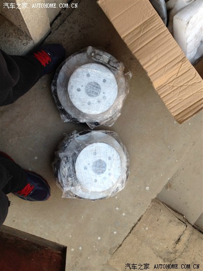

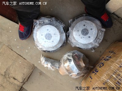

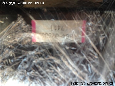

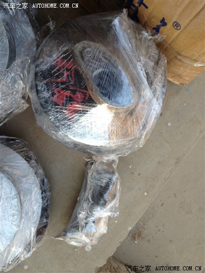

这是购买的大力鼓跟总泵

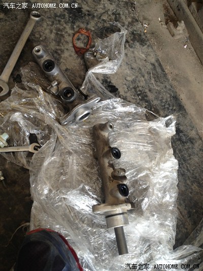

下面是原车的
两个总泵的对比哦
