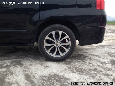

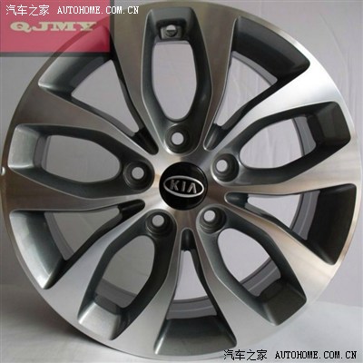

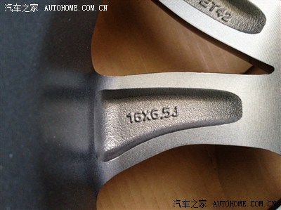

轮毂我一直想换,因为原车的轮毂和车身不和谐

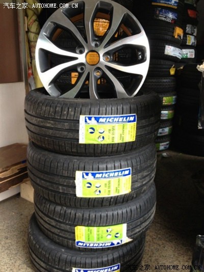

在论坛中有很多车友都换上17寸,也有少数换16寸,17寸和16寸的参数来说:16寸和原车最相近,17寸的说要用50胎,16寸就要55胎
我也问我一个老板是卖轮胎的,我问他:50胎和55胎舒适怎样?
他回说:别说50了,就是65和55都差很大!
说说17寸米林其价格是1100-1200左右一条,16寸林其林650-730一条,纹路来定价.
大陆行货兄弟价也是批发价!    包装,包四轮做平衡!
我有时也拉拉货,也有750KG左右。不论拉货,舒适参数还是价格都是16寸好.

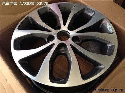

后来我就在淘X网看了很多轮毂,最后看是了!
是K3顶级车形,我们这里没见过。可能价格问题吧!下单上海发货4天送到,自己去拿!
打开看看,和图片一样!
很满意!

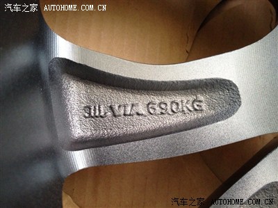

轮毂参数:

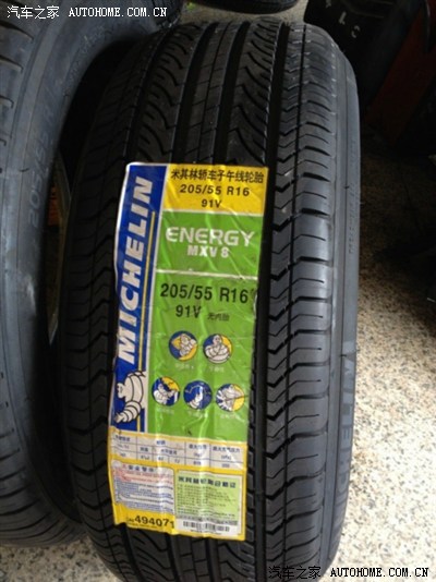

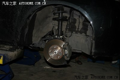

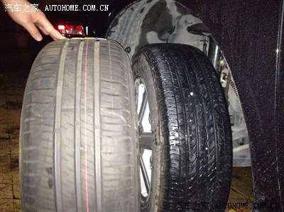

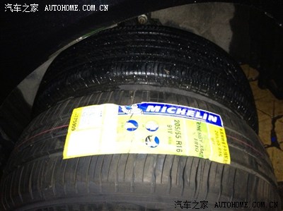

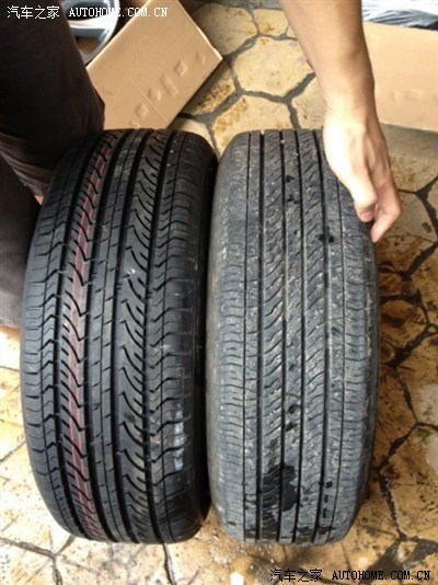

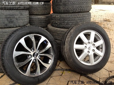

我打电话给我朋友,叫他在店里等我,我去看下胎,以下是16寸米其林M2和原车玛吉斯
高:一样
宽:是205,老板说:米其林一样是205都好M2是再宽的
但纹路不太好看.....
又回到今天.......

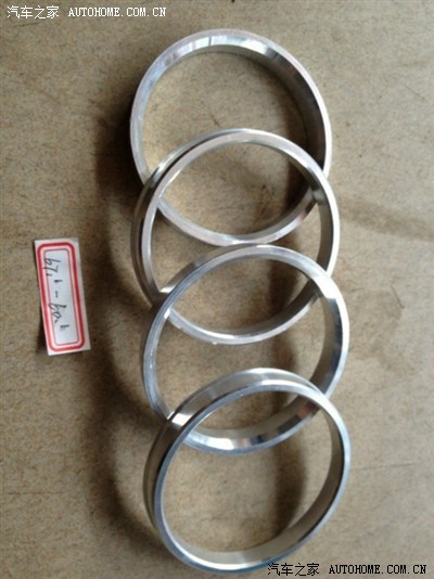

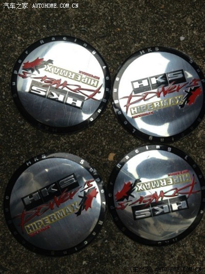

送的中心圈是胶的,我怕不耐用,我网上订了一套铝的,好像50元加上运费

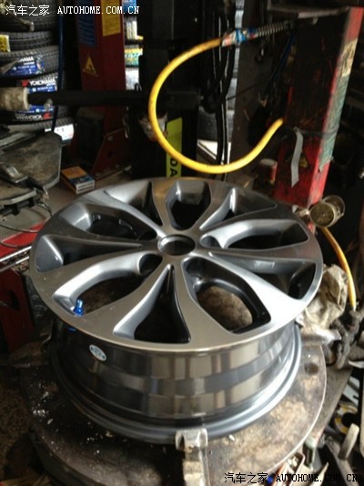

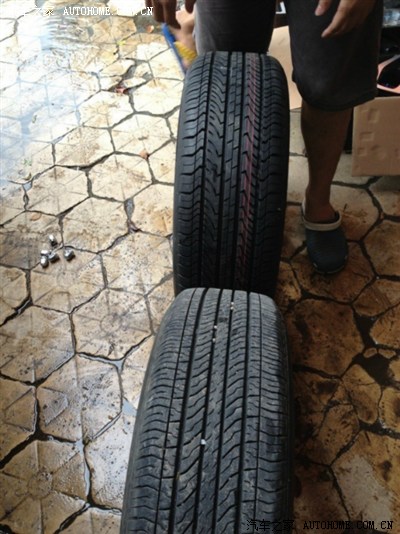

走走,快去装去到老板放了一套胎在地上,他一定知道我来,所以出来等我来装!

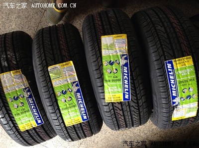

后来我才看到,这是15寸的,是我自作多情了我的最后选择是V8纹
是不是比M2好看多了这多80元一条

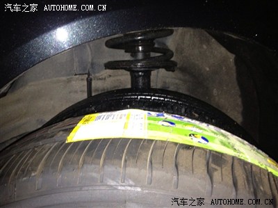

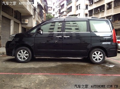

上台了!
对比一下!
是没M2的宽,老板没说错!
但还是宽一点,相片角度问题

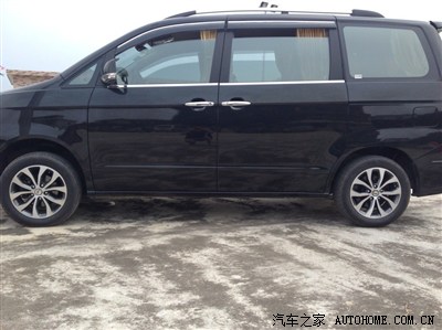

后来也有网友问我,为什么不装17寸的,我说17寸和16寸只差3.333....厘米,就相差2000多元哦!

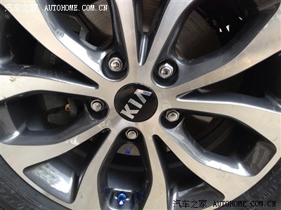

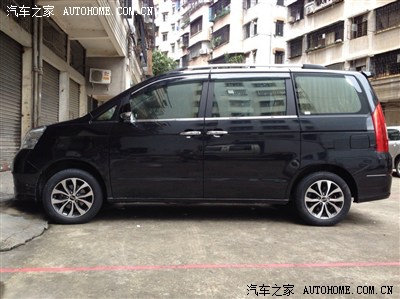

装好,大家都心急看下成果吧!
对比对比一下
跑起路来比原车的好很大,跳跳的减少了,声音也少了,米其林相当给力,但价格也给力

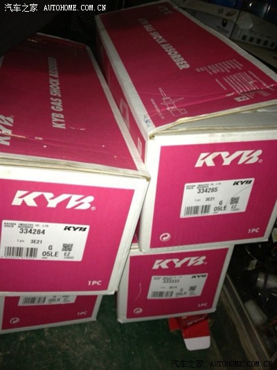

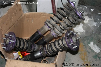

起亚的,我不爱但长城的又放不下,又在网上订了套!

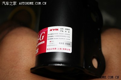

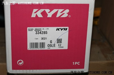

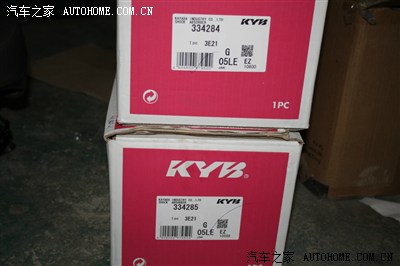

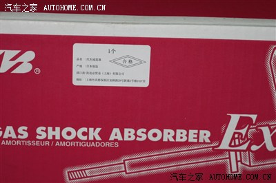

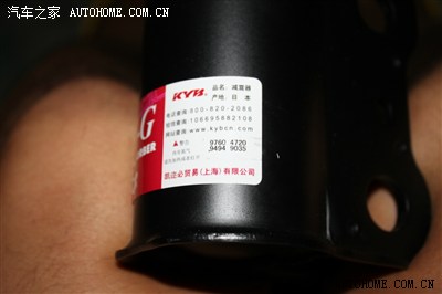

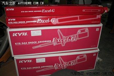

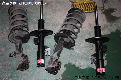

好!又到换KYB的时候的,在朋友那里订1400包装上,我像王8的吗?我看有点像,但KYB在网上很多假的,只好做一次王8了!
别笑
这里两套了,有套不知什么车的,算不关我事

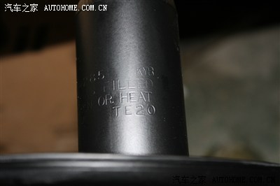

这套是我的!
形号看不明白
你们来查查
死日狗,干嘛要做得这么好,还要我买你的

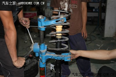

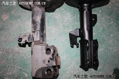

这套不知什么车用胶牙一定不好用才拆下来

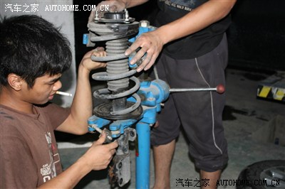

拆拆拆,有点心痛,不看了,不过还想看一下

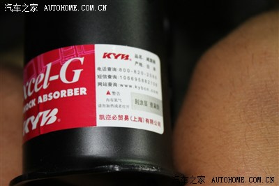

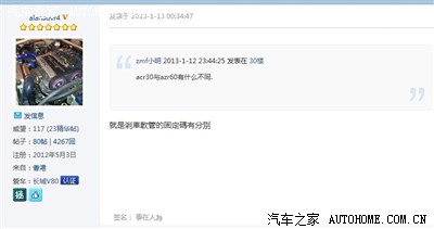

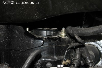

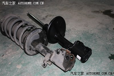

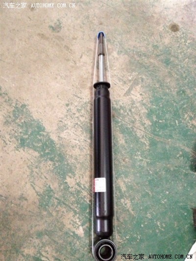

我很早就看过有网友换上KYB,4哥说过以前,大家参考下

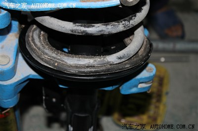

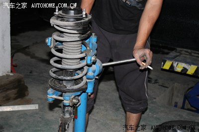

这就是4哥所说的软管问题:
上下反过来了
小问题,有事就去找4哥去

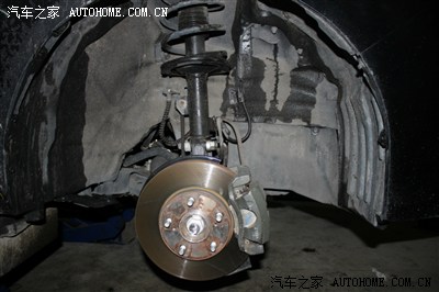

都拆出来了
很难拆
真的比原的要大
装上有没有什么的了

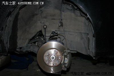

后碟大照

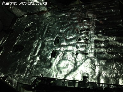

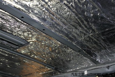

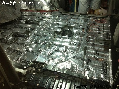

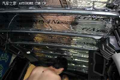

以下是全车隔音
隔音全过程请打开网页看
