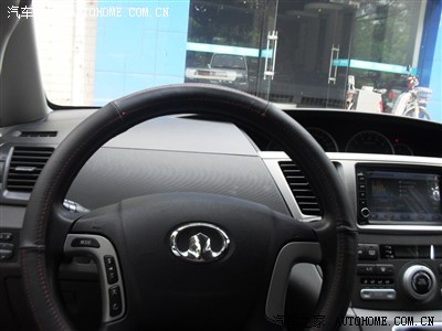

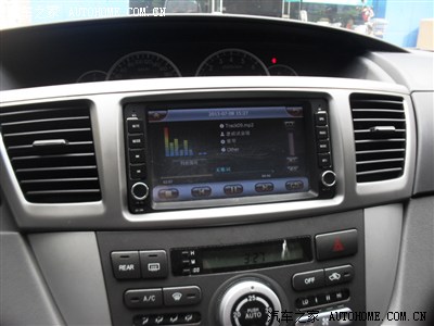

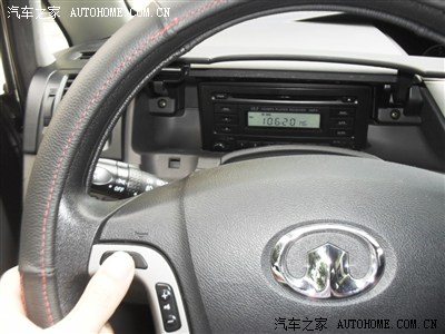

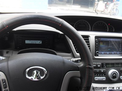

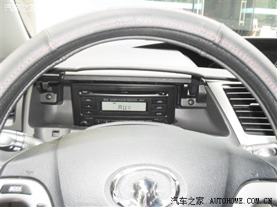

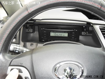

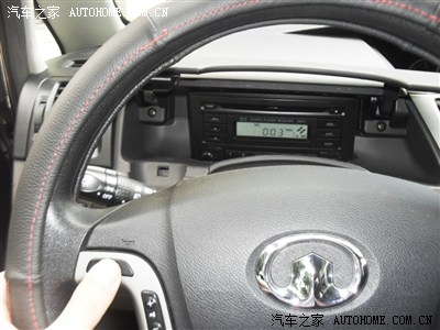

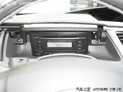

加装导航听音乐时音质实在不怎么样。原厂的音质是还可以,但用不了卡。所以2个机器合二为一,取优点。CD增加了AUX输入,CD装在这个位置要破一个洞。不过打洞我很内行。不过打洞过程没时间拍下来,当时车里一个字,乱。

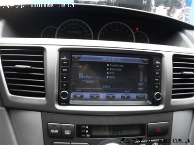

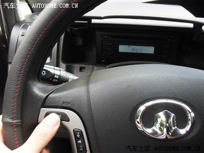

可以自由转换
换到收音机,
再换到CD,不用按CD主机就能转换,
导航放卡也可以到CD来放大。

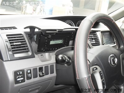

盖上看不到。外面一样的

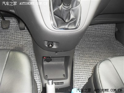

打开就这样,不过改起来有点难度。

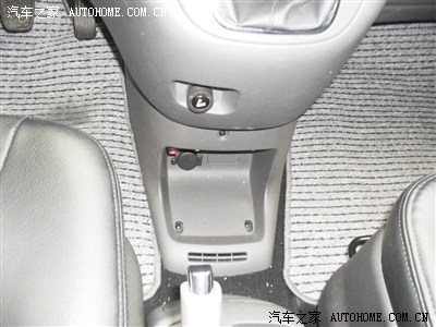

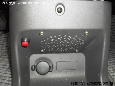

导航另外加一个小喇叭。好像比原来4个喇叭听得还清楚一点。装在这个位置从上面看不出来。红色的开关是控制这个小
喇叭的,
这里也打了洞,导航的声音从这里发出,

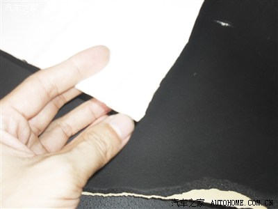

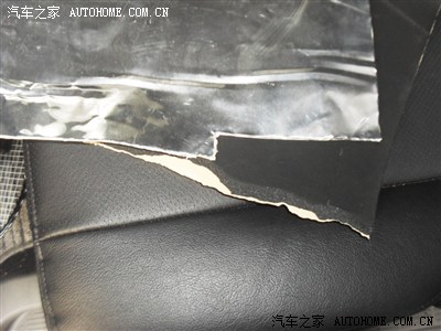

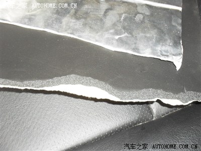

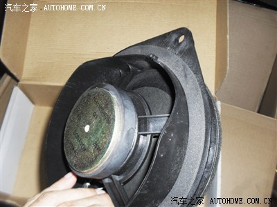

隔音的材料一定要用好的。我的这止震板用的是环保的,还是乳白色的。老板说这种材料好。像口香糖一样的。

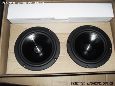

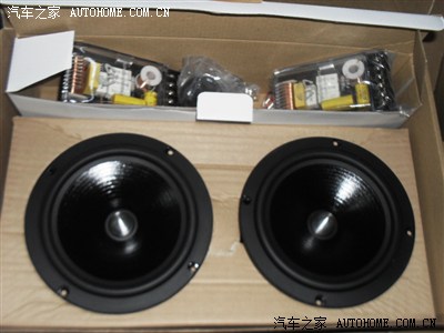

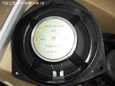

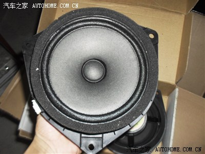

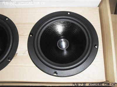

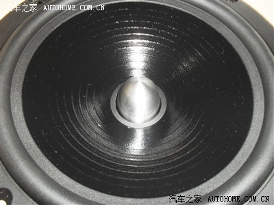

喇叭是关建。别看我的喇叭很普通,音质是真的好,不加低音炮我都觉得低音十足了,高音很细腻,听得麻麻的

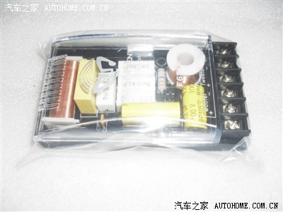

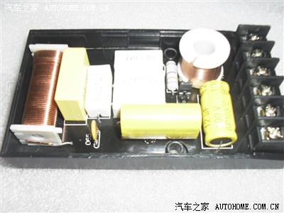

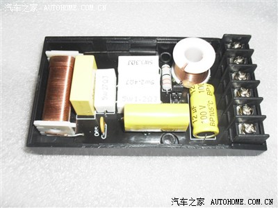

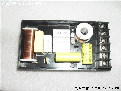

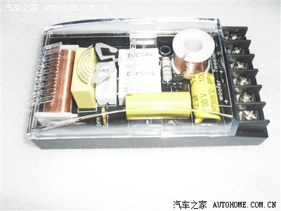

光看分频器的做工就知道不错了。
看上去很普通。

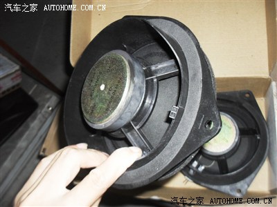

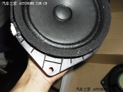

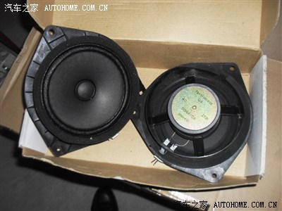

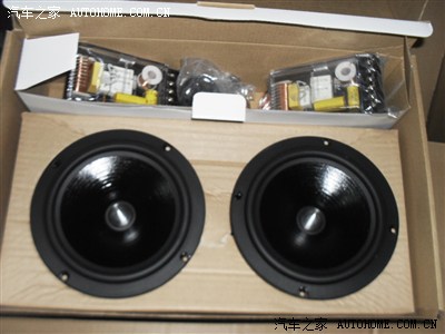

一共2套全部换了,音质的提升真是不错,这个套装喇叭很好推,原车的CD就可以推动。音质很好。低音有力,高音细腻,听人声都感觉很有磁性。很好听,现在听收音机都感觉丰富多彩。这个可以有。原车的纸盆喇叭音质实在是太烂了。才25W的。
原车的喇叭直接弃于垃圾桶了。
