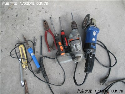

工具,大部分在这,简单。大件都是借的。

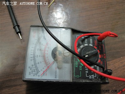

小小万能表,有用得上的地方。但还是下面我做那个小灯泡好用。但它本身就有问题,怎么检查?有点单位也是,自身都有问题还查别人,你们懂的。
这个叫汽车电路检测仪,自己做的。命名权归我

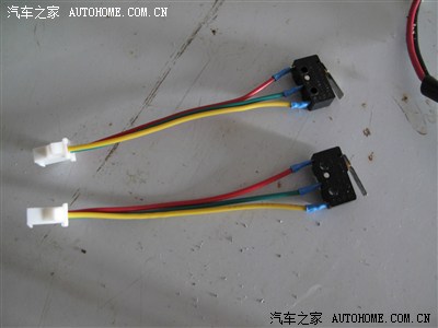

微动,一块钱一个

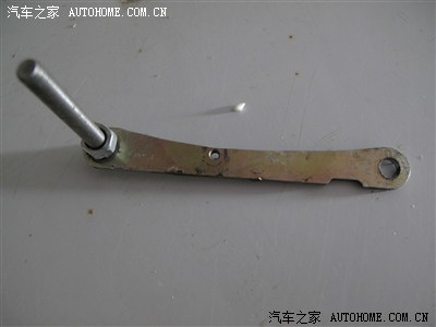

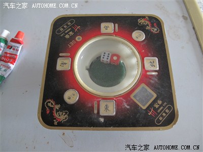

杠杆,麻将机拆的。
麻将机的尸首,兄弟做麻将店,要什么就去拆。感谢。但他不会来这看的。

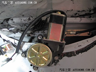

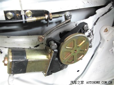

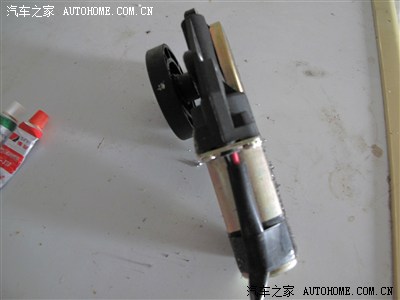

升窗马达与麻将上的转轮,合体了。

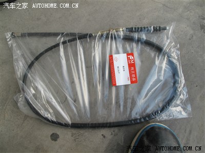

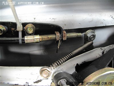

摩托离合线,125C太子车。这个好,可以调节接线长度,安装容易多了。摸着石头过河。

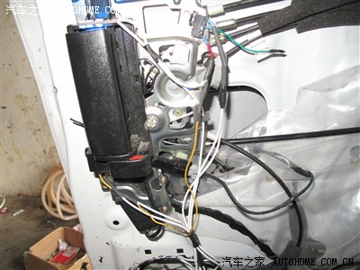

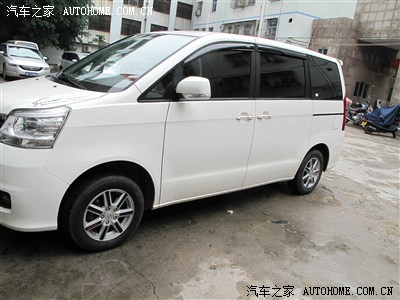

看看下面效果,这是左门的。

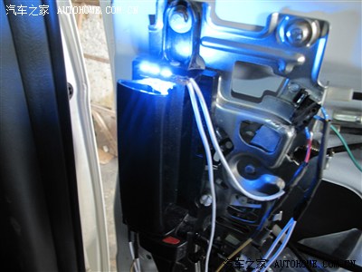

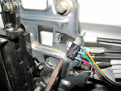

位置与两位师父不同,我认为这样直观,好安装,好维修。就原车上有个三角位置。磨大点洞就行。

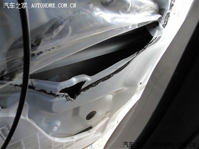

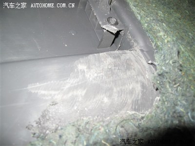

但是问题来了顶门板,门板被我磨成这样才装了上去。

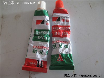

微动开关用AB胶粘,很牢固,问题是不对位要磨机磨,我磨了两个
粘的
好一个乱字了得

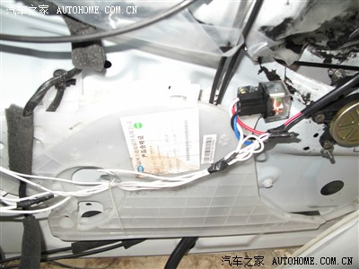

右门,

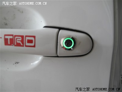

 开拉手复位开关,车好脏。做好再洗
晚上好漂亮
右门与左门装机位置一样,但电机角度不同。这样不顶门板了,但不好装啊
乱吧?看下下图

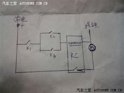

K1,K2,K3为微动开关,KC为继电器,M为电机

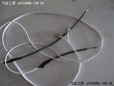

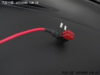

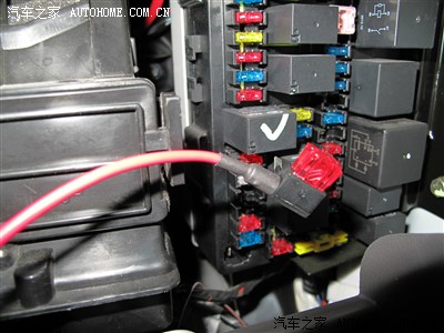

安全方法取常电,带保险的插头。我装最小的5A保险。
取电地方,手套箱后面

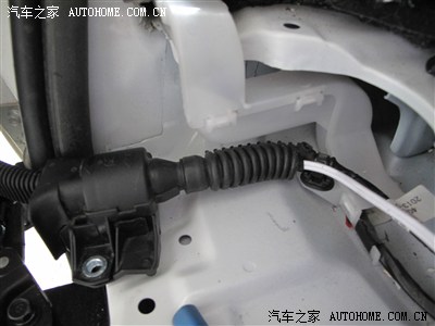

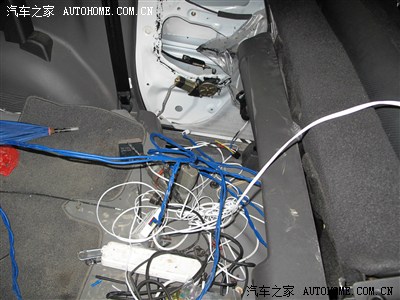

走线,花了好多功夫,左门也许是运气好,直接拿线穿过去。右门就不那么好了。最后用上了那条离合钢线拉。

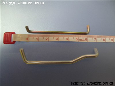

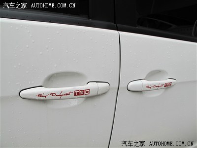

内拉手两条小铁,上面那条是自做的,下面那条是厂家的。太长,拉到尽头都开不了。但这个与电解锁没关系
这个贴纸还可以。
好看多了
