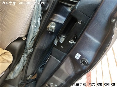

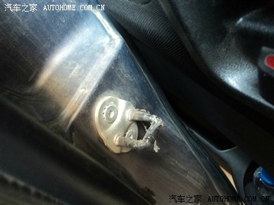

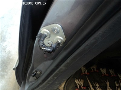

1.问题:开了2个月左右开始,行驶中两个中滑门异响。
  折腾:去4s调整锁扣的位置,刚调好能安静几天,可管不了几天又响了,反复无果。
  探究:停着用力按中门,发现就有那个响声,断定是锁扣锁不严实。1
  解决:自己找了点电胶布(不要布的那种,不然久了会变成一坨黑泥粘的到处都是)裹点在锁扣上,终于不响了,半
        年后又响了,发现胶布磨得差不多了,又粘上,这次粘的好点,一年没响了。
(后)
(前)
(后特写,磨烂了,但依然有用)

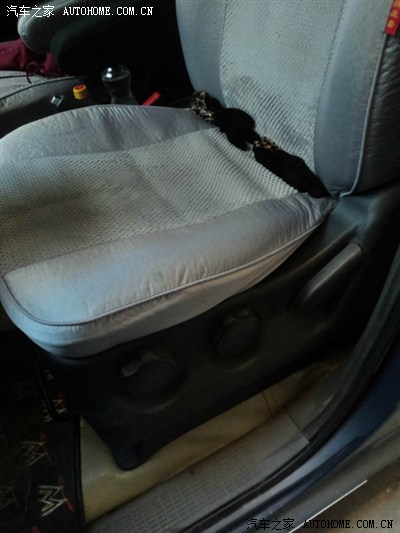

2.问题:新提车时,正驾座椅在过弯车身倾斜时会吱吱响。
  折腾:去4s调安装在地板的螺丝,刚调好能安静几天,可管不了几天又响了,反复无果。
  探究:用力摇那椅子就会吱吱响,就像藤摇椅一样,我勒个去,质量这么差,算了,就这样去吧。
  解决:心灰意冷,开了一年,慢慢不响了,意想不到。

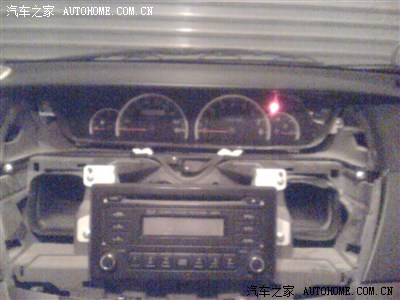

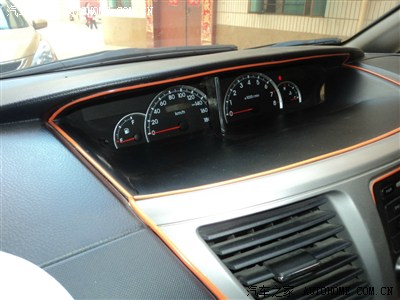

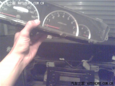

3.问题:自从开了半年开始,行驶中中控仪表板“嘶嘶”响,像泡沫塑料摩擦的声音,还好声音不算大,不然真要起
        皮疙瘩了。
  折腾:去4s,技师说是行车电脑工作的声音,正常现象。换个技师说防冻液循环声,正常。我听着觉得这解释别扭,
        带着技师在路上转了几圈听声音后,他试着拆掉仪表,把仪表下的支架上垫了粘玻璃的那种泡沫双面胶后不响
        了。但是过了半个月,又开始响。
  探究:行驶中用力按住按仪表下面那块板就不响了,想必是仪表和支架间隙过大,之前4s垫的双面胶被压平了就想自
        己再垫点东西。看过4s技师拆中控台后自己有点印响,凭记忆拆下来,在支架上和仪表下面粘了很多3m胶之后
        装上,很紧。终于不响了。
  折腾:(1)可失望的是过了3个月,又开始响了,我彻底凌乱了。又拆开来,抱着仪表仔细研究,发现直接前后挤压
        仪表就会发出那样刺耳的叫声,顿时鸡皮疙瘩掉一地,真想狂喷仪表生产商:“(这里省略1000字)”!!!
        想要拆仪表,但仪表螺丝处贴着撕毁无效字样,想到这事精密元器件,就放弃了。
        (2)又到4s,这次我没在现场看,搞好后4s信誓旦旦不会再响了。一眼发现仪表下面那块板鼓出来不少,知道
        他们这次肯定垫了不少东西,心说真是辛苦你们了。
        (3)舒舒服服开了1个月,又开始响了!我那个郁闷啊。都决定放弃了,可是却发现经常会有泡沫塑料颗粒在
        仪表板上出现,定睛一看,仪表和地下那块板的接缝中还有很多,难道真的是泡沫塑料在响,这仪表开着开着
        就烂了,里面的泡沫塑料跑出来了?天呐!这是神马仪表,豆腐渣?带着这些疑虑再次拆开中控台,顿时我再
        次凌乱了,4s居然给我在仪表和支架间垫了3块很大的泡沫塑料,而且有些都碎了,我勒个去啊!我的爱车真
        可怜!耐心把掉在深处的所有泡沫清理掉并装好中控台。

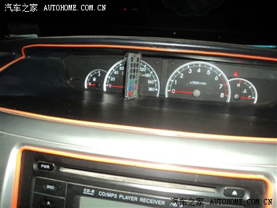

  探究:第二天,在"嘶嘶”中行驶着,我的神脑老婆居然说放个重东西在上面压着。我心想放什么呢,要用手用
        力压住仪表底下那块板才不会响耶,重东西?难道是石头?或者是哑铃?天呐,她的脑子神话了。不过她倒是
        点拨了我,来灵感了:用东西挤在仪表上下板之间。
  解决:把车载MP3(已经坏了)的遥控器竖着夹在那,嘿,真不响了,也不影响美观。到现在2年了,没响过,路上安
        静惬意别提了。感谢我的神脑老婆哦,哈哈。

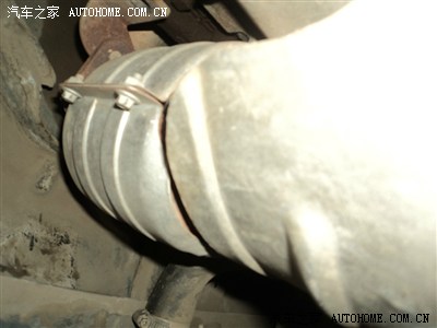

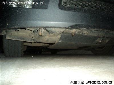

4.问题:磕过底盘后,怠速时、急加速在2000转左右时或上坡时发动机舱“啷啷”响,时有时无,但想的时候声音比较
        大,就像车快散架一样
        ,揪心。
  折腾:(1)去4s检查,上紧了下护板,才好了一天又响了。
        (2)又来4s,拆下护板,发现排气管(刚从发动机舱伸出来)那一小段有一块凹进去了,我估摸着是磕底盘磕的
        。经检查发现声音是排气管发出的,紧了排气管螺丝,可是好了几天又响了。
        (3)再进4s,检查之后说只能换排气管了,要3k多,靠!
        (4)来到修理厂,检查说三元催化(刚好在排气管磕凹进去那里上面一点点)在磕底盘时磕散了,是碎渣在里面
        跳的声音,换三元催化能解决,不过不建议,因为不划算,而且不影响性能,只要车检排放不超标就行。修理
        厂比较厚道,不怂恿你更换。
  探究:但这响声实在是令人心烦,也显得车很低档。去汽配城让师傅给看下,吊起研究,师傅发现抬住排气管就不响
        了。
  解决:用扳手把固定排气管的支架往上扳,这样排气管就紧了,不响了。虽然后来又响又找他弄过,但原因找到了,
        解决方法找到了,只是用一段时间后支架又会因为震动而下沉,从而固定不紧发出异响,但只要扳一下支架就
        又好了,而且管的时间比较长。
(前面的三元催化就在这里,原以为是这里面散架了,据说里面是像蜂窝煤一样的东东)
(换了厚护板,拍不到磕凹陷的情况。保护一下,不然磕底盘时首当其冲磕到排气管。细心的车友可以看到拖车钩已经磕得变形生锈了)

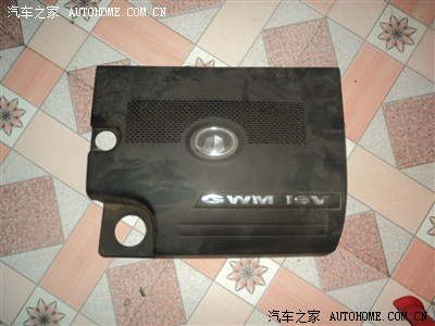

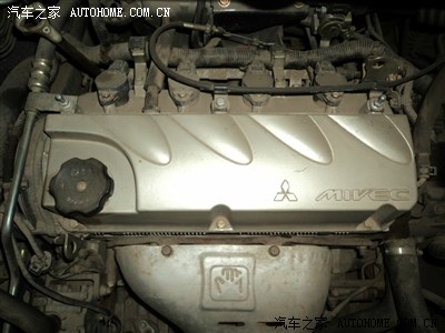

5.问题:开了2年后,急加速时仪表板内,发动机舱“嗡嗡”响。
  折腾:4s检查说电子风扇响,不过不用换,不影响使用(不知道是心不黑还是因为没把握怕修不好)。换个技师,说
        正时气门响,我心想这解释都行得通?亏他没说是行车电脑工作的声音。
  意外收获:保养时4s重装了发动机上护板(就那块有长城标的黑色塑料板,没什么实际用途,盖住三菱标而已)没想
            到就不响了,不过没几天又响了。知道是上护板贴合发动机不严密,震动时碰撞发出异响。
  解决:拆了上护板,露出三菱机头,再也没响过。
(三菱可变气门正时机头)
(发动机上护板)

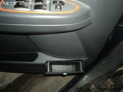

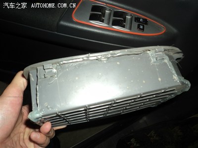

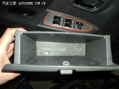

6.问题:开了2年后左前门储物盒关闭不严。
  探究:取下发现盒子底部扣件扣合不严,不知是变形还是怎的,看来用料不好。
  解决:不容商量,玻璃胶粘起。
(反正关在里面,也看不到,装了东西打开也看不到)

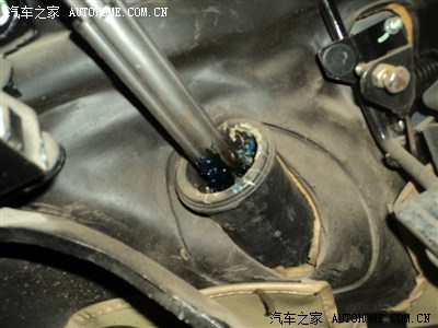

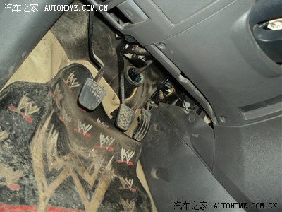

7.问题:提车三个月开始,打方向“咯咯”响。
  折腾:进4s换过两转向管柱,看来这东西质量确实差,不响了一段时间又开始响,不过不是老地方了,是下面快伸进
        发动机舱的地方又开始响。
  半解决:时不时得喷点润滑的东东,当时很有效,但管不了多久。4s说是轴承进灰了,我问轴承不密封吗?回答说是
          的。顿时觉得偷工减料做工差!
  无奈:懒得深究了,嘉誉你个后妈养的,妈不爱你我来爱你吧,谁让你后妈把你送到4s这个妈妈桑那里,然后又卖给
        我了呢。
(就是这里,蓝色的那些是润滑的东东)

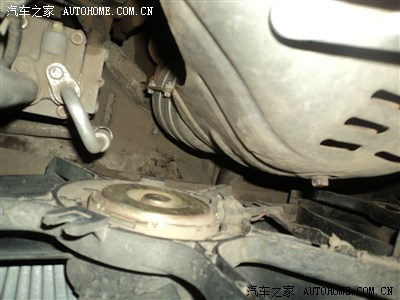

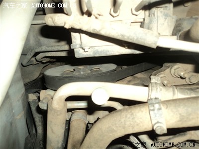

8.问题:开了一年后皮带响,在怠速或者熄火时,“嘘嘘”像吹口哨一样,时有时无,但像放屁一样的声音着实不雅。
  折腾:多次4s检查调节皮带张紧器,也只管短时间,要根本解决说换正时皮带。你这不是坑爹呢嘛,才用了一年啊!
        问换了之后保准好吗?答应该会好。我勒个去!等该换的时候再换吧。
  解决:没管它了,开了两年后怠速竟然不响了,只有偶尔熄火时会响。车的毛病也能自动愈合吗?神了。
(皮带好好的,松紧也刚合适,响声只能用料子和加工精细度来解释了)
