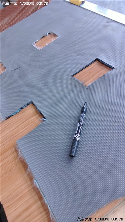

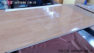

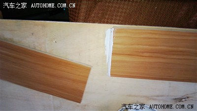

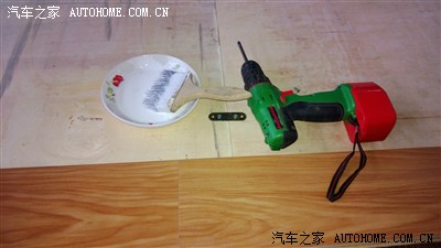

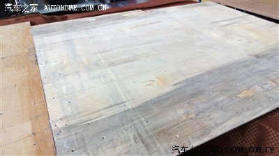

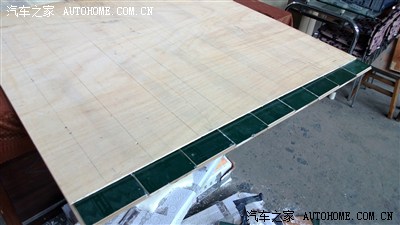

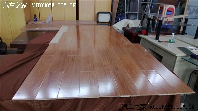

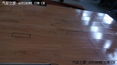

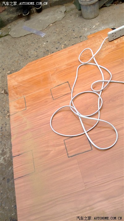

好步入正题如果装了地胶的朋友可以延地胶周围留点大概0.3cm将其割下,哈哈这下咱有模板了。然后找一块尺寸相当的9层板(大概.7cm厚,木工板太厚)

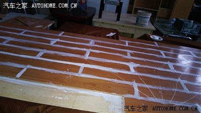

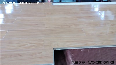

在其表面装上木地板,装法首先按照上图铺装重右依次往左装

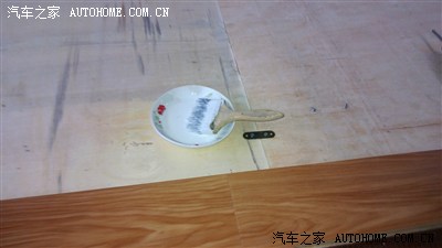

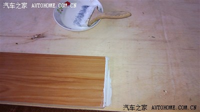

注意在第一列下面打上螺丝以固定地板,然后在接口处刷上拼木胶

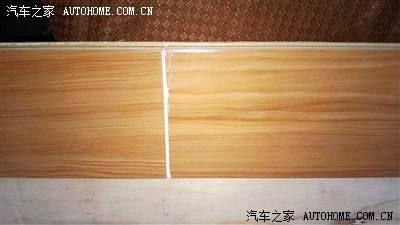

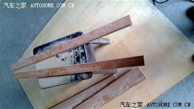

然后用一块多余的木地板当介质敲打让木地板咬紧
注意不要敲到手了,非常痛

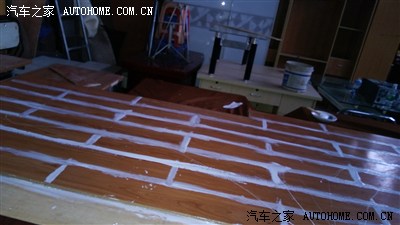

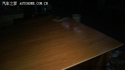

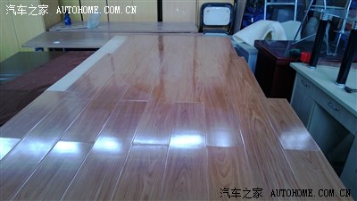

然后依次重右往左铺一列又一列,下面是完成后的效果

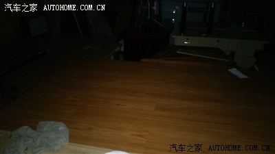

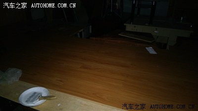

小弟于午饭后开始作业现在天已经黑了总算完成第一步

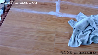

哦!对了还要在地板接缝处刷上拼木胶,以防水(小弟个人见解)干后插掉即可是拼木胶,不要以为长得像白乳胶就是白乳胶了是拼木胶。
好了先到这里剩下的明天继续.....

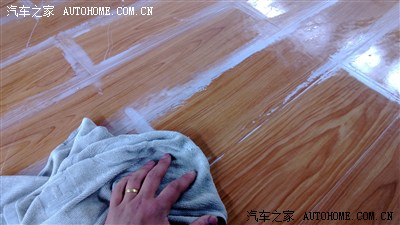

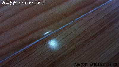

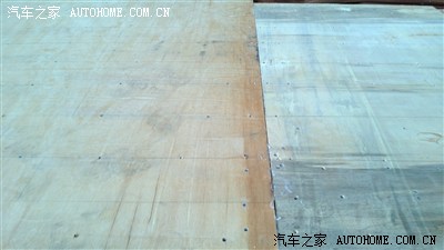

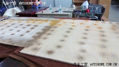

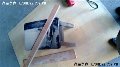

现将地板表面的胶完全除去
过程很艰难,得出的结论是真没必要在上面刷胶

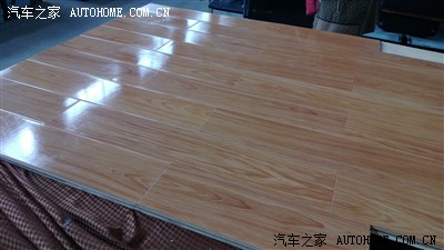

早上9点开始擦,现在已经下午1点了,终于擦完,1个字累
漂亮吧
下午2点,吃了午饭继续

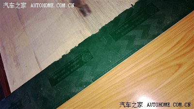

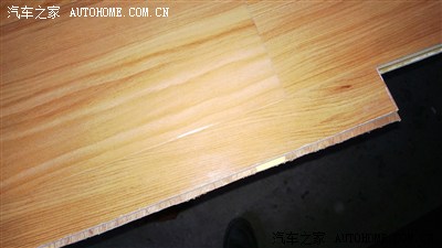

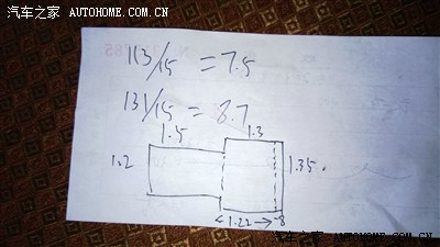

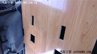

昨天有一点失误就是这儿窄了8公分,问题不大补上

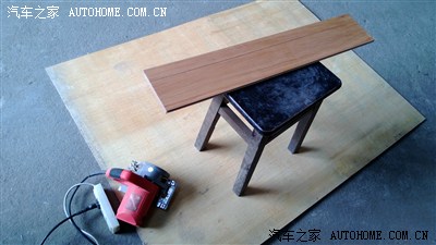

先裁板子一共2张,每张4.5cm宽
补上后的效果

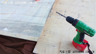

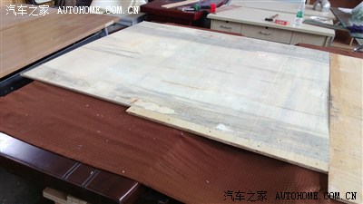

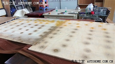

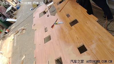

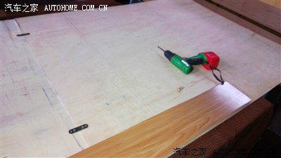

好了继续,翻面

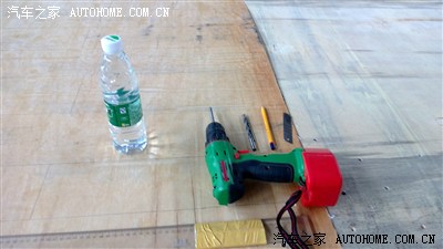

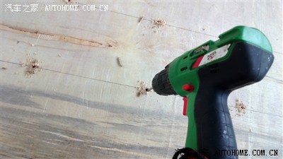

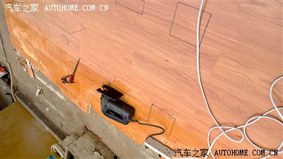

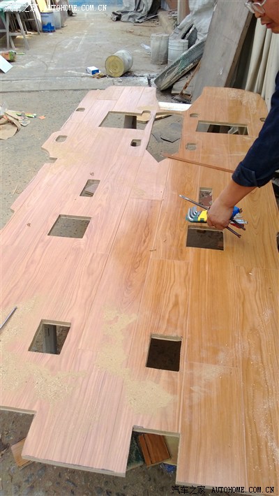

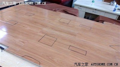

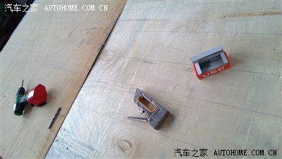

划线,以固定地板

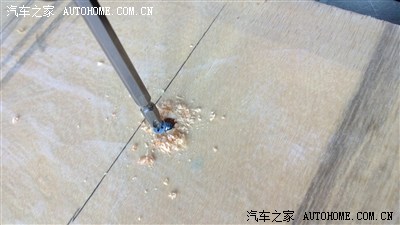

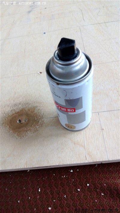

先用大转花转层板一般以内,注意千万不能转通,然后又用小转花再转通然后上螺丝
然后防锈漆,哦不好意思没有防锈漆,这玩意代替
完成后的效果
看好多洞,全是上的螺丝
精彩明天继续

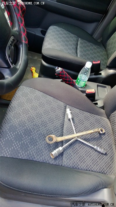

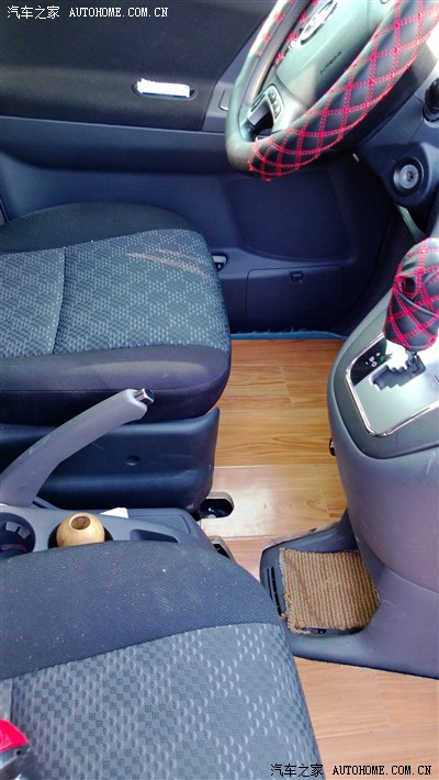

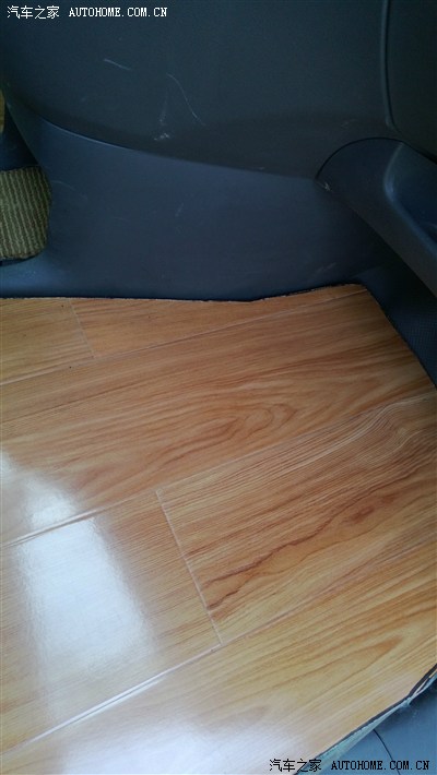

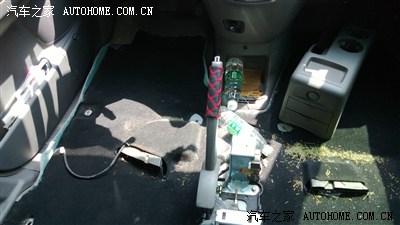

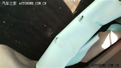

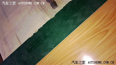

拆座椅和地胶
拆完地胶后的效果

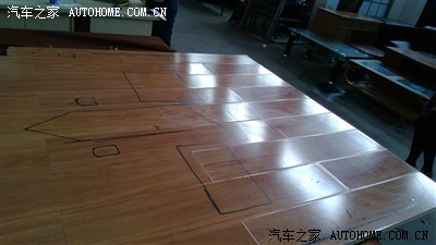

标记
开始打孔

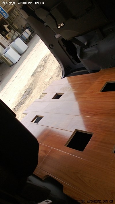

抬进车内

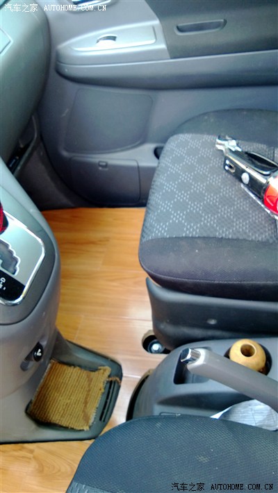

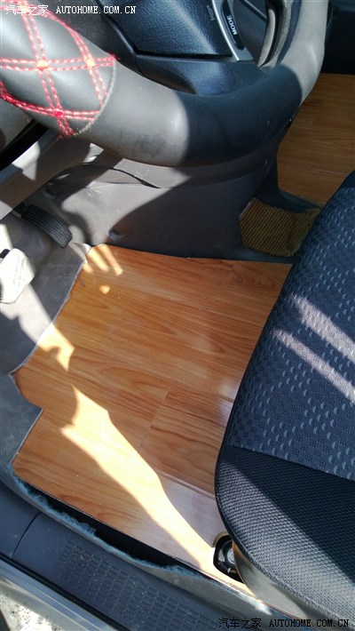

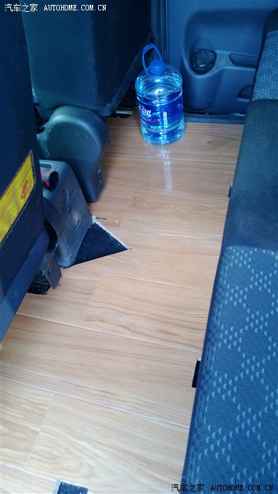

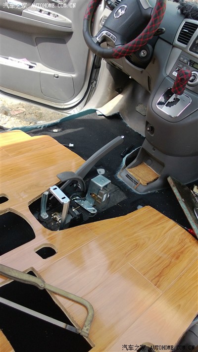

注意手刹位置,需要将手刹底座一起拆掉

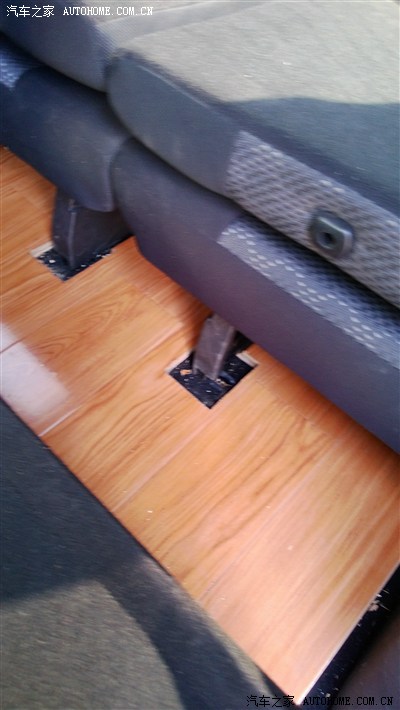

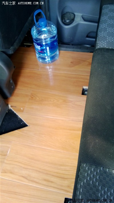

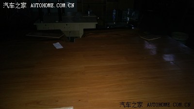

位置都还比较合适

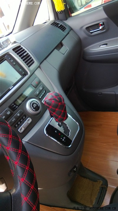

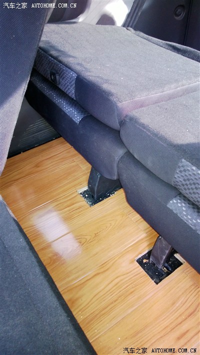

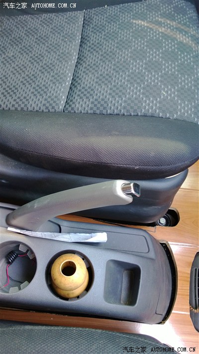

装好后的效果

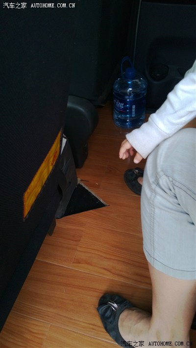

注意下面的三角形,必须流出来,下面是手刹线
注意咱家闺女,晚上回家时送了我一个大礼,尿了,就尿在地板上
