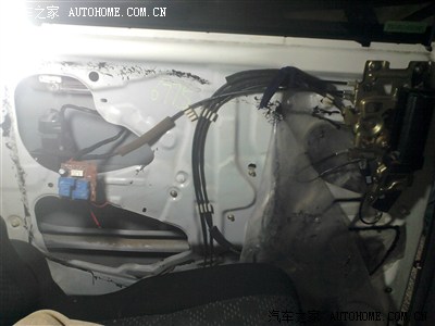

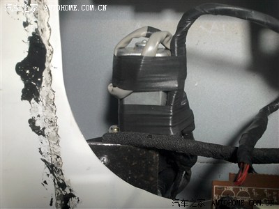

    下午刚完成电索门的电路控制,马上装上拍了个简单的视频,天快黑,而且手机没设置好,视频质量差,大家将就看看。以后补上清晰的。开关门时有很大的一下响声是因为忘了上玻璃导轨的螺丝,关门时导轨撞在门板上了,请大家忽略,因为电索门本身运行时很安静,几乎没有声音。(以后有时间我再专门上作业讲解一下细节,现在我要开始研究移门部分了。)

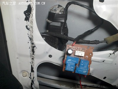

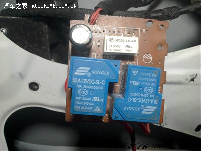

下面是电索门的“电脑”,就3个继电器,其中两个是普通的继电器,白色的那个是特殊的继电器,这个特殊的继电器就充当电机的一键正反转控制部分,相当于单片机的功能。这个电路太简单了,不应该叫电脑的,惭愧。其实可以用单片机,就是十一哥说的数字电路,不过我觉得用这3个继电器加一个电容做的电路既简单有可靠,等整个电动门做好后我再加上保护电路。
