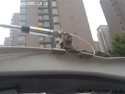

1.做一根长的主机和控制面板连接线。(我做的是3米的)
2.天线的馈线我做了根细的,方便走线。(我做的是5米的)
注:以上线的长度可以根据自己要走线的具体方式决定长度。

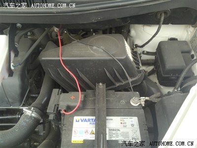

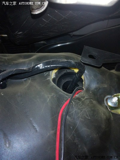

我的车载台是直接在电瓶上取电,好处是电压及电流相对稳定对车载台可以起到一定保护作用。

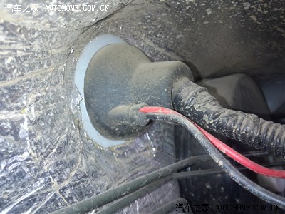

看到正负电源线上的白色的东东了没,哪里面是保险丝(车载台的又一层保护)。车载台原配线上带的,多重保护避免电压及电流不稳烧台子。

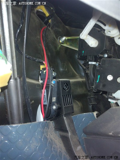

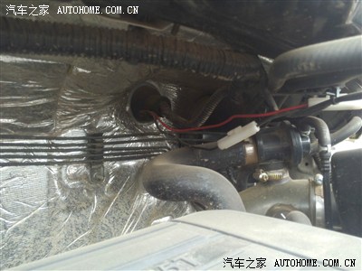

电源线是从这个位置从车里面出来的,出线的位置是封死的。需要用剪刀剪开(剪刀的头一定要锋利)或是裁纸刀划开,可以剪成一字或十字(这样它自身会对电源线包裹得比较紧,不容易进灰和水),不建议把那一截整体减掉。这个因为操作空间和位置的不便利,操作起来会比较麻烦。所以剪刀或是裁纸刀一定要锋利,注意不要划伤手。

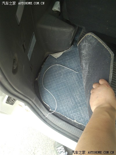

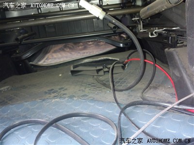

线就是从这个位置出去的,里面我是从地胶下面走的。刚好不影响刹车和离合踏板,也比就容易安装。车载台控制面板的线也是从地胶下面走的,红色电源线的左边那根扁的线就是控制面板的线。
这边是从驾驶座下面出来的也不会影响其他的。

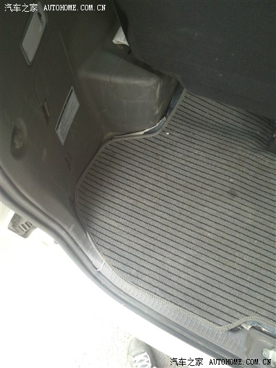

盖起来就看不见了

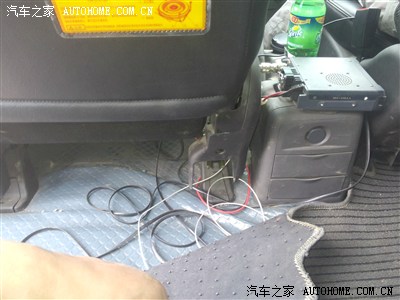

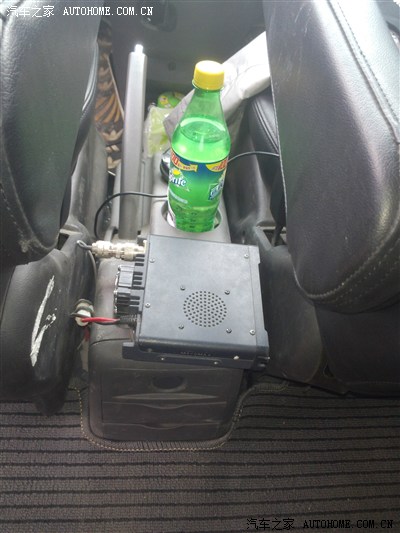

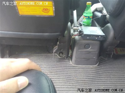

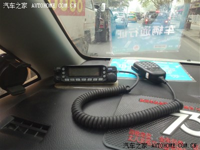

主机的安放位置在这里,好处是不用吧声音开得很大也不占地方。左边驾驶座上的白色是本来用双面胶粘主机的地方我试了刚好可以放下,基本不会影响驾驶座椅前后移动。但是双面胶不给力机器一发热就掉下来了。![]()

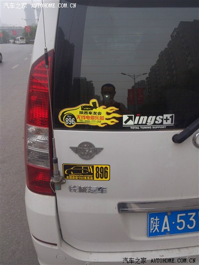

没贴车友会车贴照的。![]()

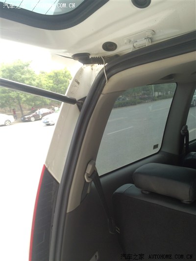

玻璃哪里卡在了边子上的胶条里面了。![]()

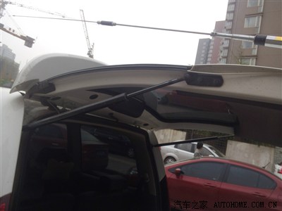

继续走的后门密封条里面。![]()

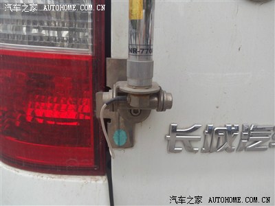

从这里出来。![]()
盖上就有什么都看不见了,简单又省事。

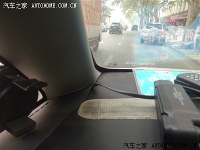

控制面板的位置,地下放的是TB上淘来的那种粘的垫子。主机下面放的也是这种。![]()
贴了车贴的屁股
。这样安装只暴力了两个地方,个人认为应该是比较简单便捷稳妥的安装方法。希望对想装车载台的车友有帮助。太爱80了,不忍心破坏它。谢谢大家!!
没贴车友会车贴照的。

继续走的后门密封条里面。
贴了车贴的屁股
