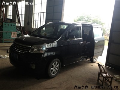

今天一早7点半就到我朋友工厂里开始改装,因为工厂里工具齐全,正好还在放假中,正合适.
作业时间:早7点半--晚上6点10分,整11个小时
作业:第二排扶手,滑道(前滑25厘米后滑35厘米)

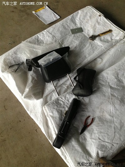

先来欣赏一下漂亮的80......

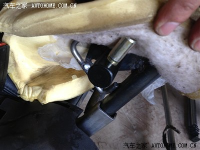

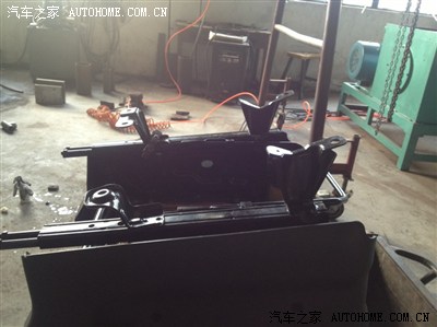

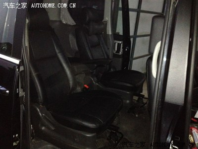

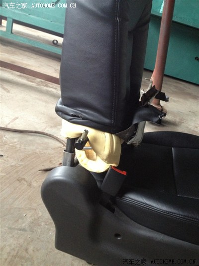

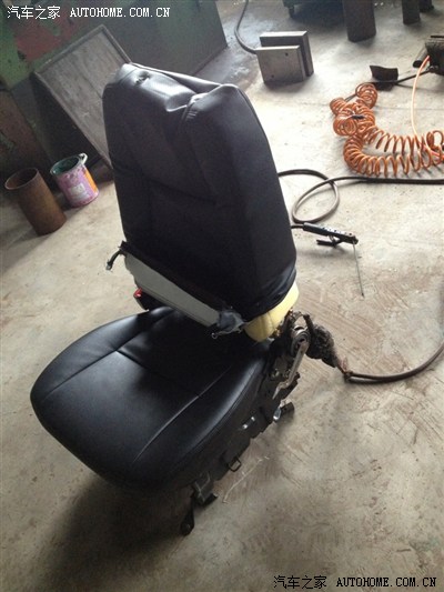

椅拆下来先加装扶手,年前前排已经加装过该种扶手感觉特别合适,所以把所有原来勇哥扶手全换了
直接用电焊焊上去比较保险不会摇晃

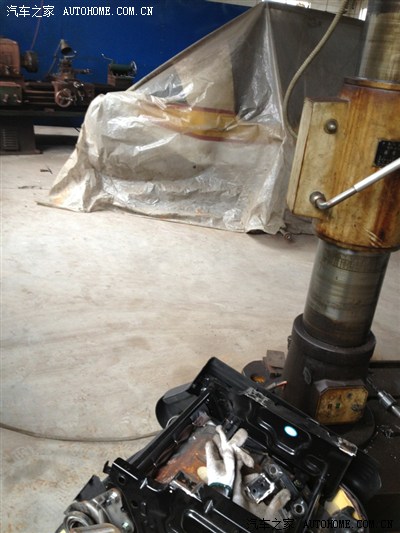

把椅子4个脚切割下来.
把8个脚按回到原来位置

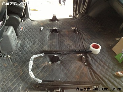

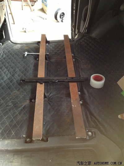

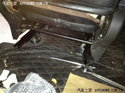

本来考虑椅子左右都加装扶手,可是都加装的话,必须要移动椅子原来位置要望里靠近点,这样的话就必须要改动原来的位置,还要拆到下面,就懒的弄了,想直接横上两条刚板,这样滑道就随意里外位置安装了.可是后来想想又放弃了这改法.这样改的话进第三排就需要从中门口往后进了,不喜欢,就放弃了...
还是原来的位置,只是往里靠近一点点就好了.

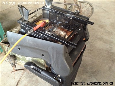

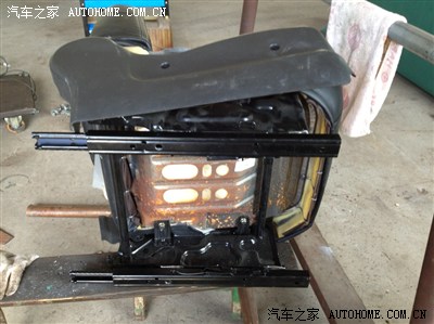

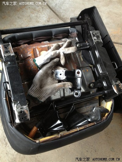

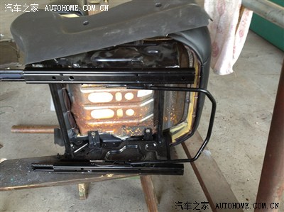

把滑道固定在椅子上.
按上开关

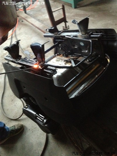

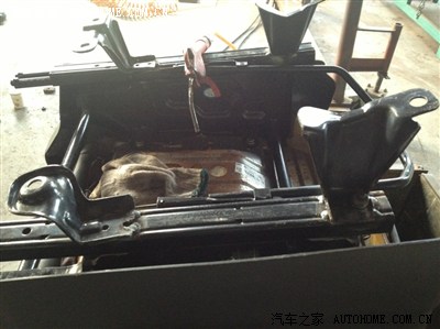

把4个角焊接到滑道上,本来想用打孔锁螺丝,可是我比较懒,所以直接用焊接的了.
找人给我正在焊接的时候拍了一张.

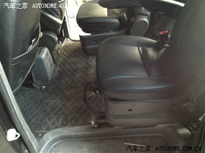

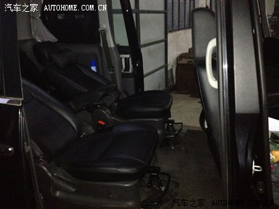

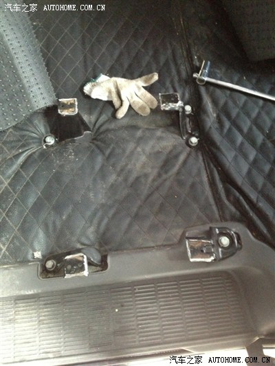

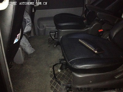

把椅子按原车的位置固定好,其实椅子已经往里靠了2厘米.这样往后就不会碰到边上了.

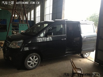

效果,
效果
效果可以看到原来的地毯对比,已经往后移动了很多.
