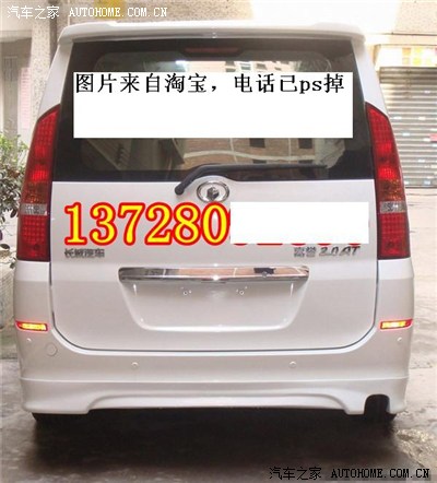

总费用:935=80(2米2mm厚202不锈钢管)+50(a102不锈钢焊条)+80(m6尾喉)+410(包围加运费)+35(原子灰)+250(喷漆)+30(ab胶,水磨砂纸等)
一楼先做说明,图片在二楼。(其实有4洞洞排气的现成方案,我的老乡009肥明就改得很完美,不过我个人喜欢静音型双排气的,但市面上找不到,只有自己改了。)
改了包围和排气快半年了,自己全手工完成(除了喷漆),费用大概如下:
1.排气部分:用原来的排气改。2mm厚的202不锈钢管80元,a102(308焊芯)不锈钢焊条20条左右50元左右,具体多少忘记了,马自达6尾喉2个共80元,电焊机,借来的。其实本应该用氩弧焊的,但做氩弧焊的地方没升降机,改排气要对位,车不升起来做不了,没办法,硬着头皮用手工电焊,手工电焊缺点是焊口容易生锈,焊口不美观,第一次做电焊,可费劲了。
