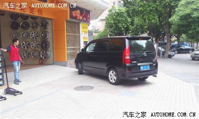

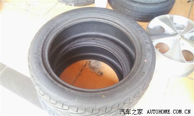

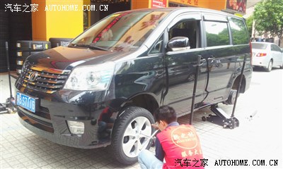

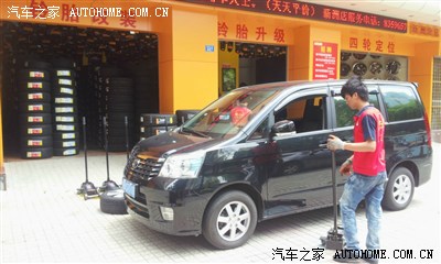

準備了一個月,終於可以改刹車了,本身已經準備好一套新款alphard頭尾制動,但因為刹車碟盤比較大要加大輪殼才可以裝上,找尋適合的合心意的輪殼和輪胎實在太煩腦了,我在淘寶找了一家在深圳的實體店,本身約定星期日去裝輪胎,我想買的是南港輪胎215/50R17在淘寶上標價是$585一條,我亦都在淘寶資詢過賣家去實體店裝價錢有無變,他說一樣的,到了星期日早上我直接去到羅湖区的實體店,去到店長對我說不是這個價錢是要$680,又介紹我用第二款輪胎,我覺得實在太不老實了,最終沒有買到走了,浪費了一個上午,之後我回程途中去到新州經過見到一家大型的輪胎實體連鎖店,便試試走入去問一問,那店長很熱情同很專業,好了,可以裝胎了

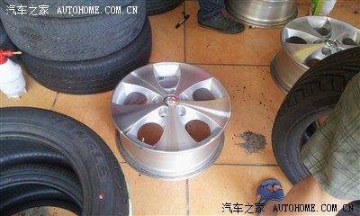

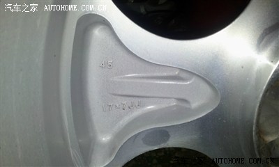

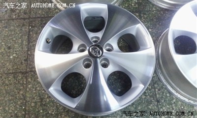

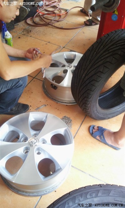

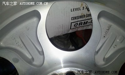

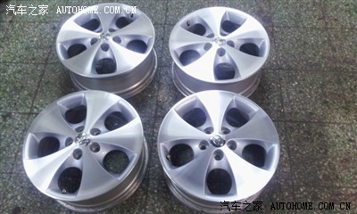

alphard原廠日本合金輪殼17X寸7寸ET45中心孔60.1在香港買的$1800港幣

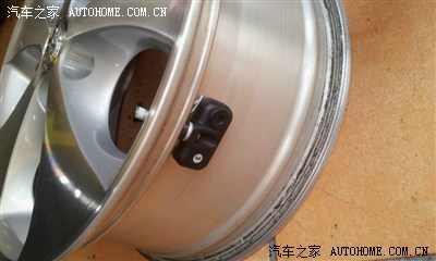

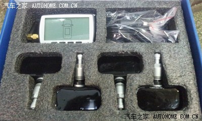

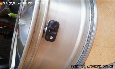

我在香港都用了這類無胎壓監測裝置都已有三年,感覺好好,好安全,它可以在你行車時長期監測著四個輪胎的胎壓,當輪胎壓力突然下降就會發出警告,又可以設定胎壓和胎氣溫度的上下限,另你行車時更安心同更安全,先知先覺,可避免很多不必要的麻煩啊!
要寫下前后左右來分辨胎壓感應

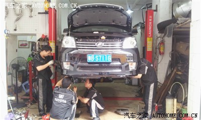

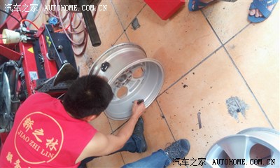

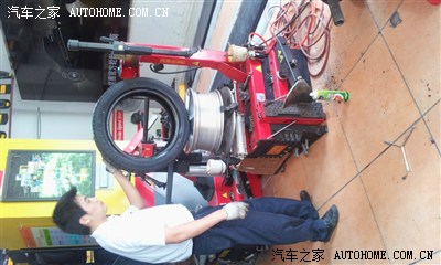

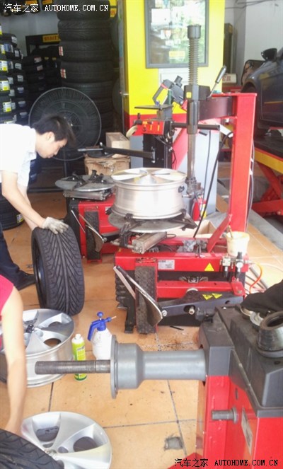

店長親自下手了

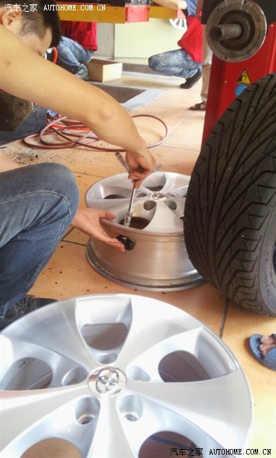

本來這套輪殼已配好一套螺絲是1.5牙的,裝的時候才發覺原來V80的螺絲是用1.25牙,唯有暫時用回V80的原裝螺絲

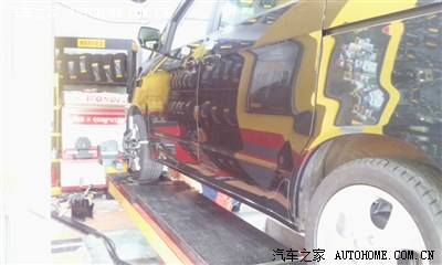

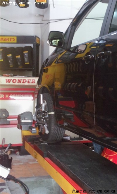

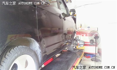

上了17寸輪殼和新胎後,順便做了一之四輪定位度軚$180,避免輪胎損耗過快,提昇操控質感

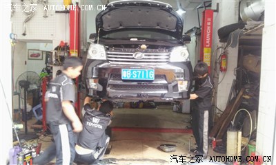

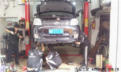

裝好輪胎已經下午四點了,立即趕回去裝剎車了

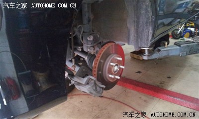

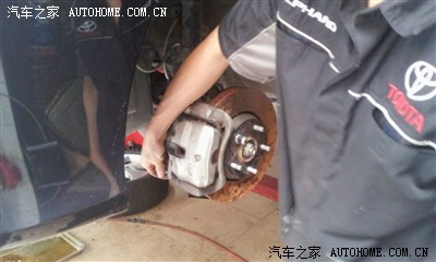

擺了一個多月,終於可以裝了

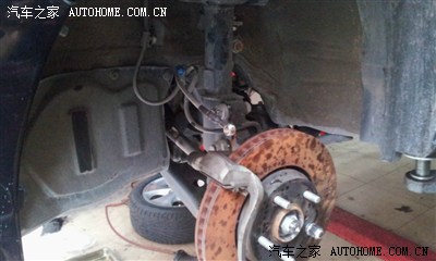

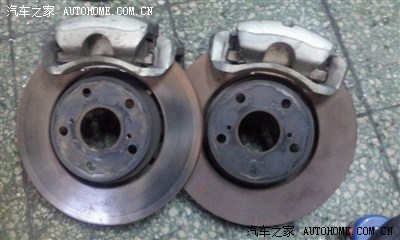

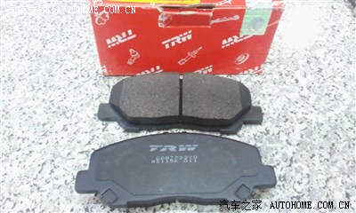

金屬成份比較重的制動皮,可以加強剎車能力

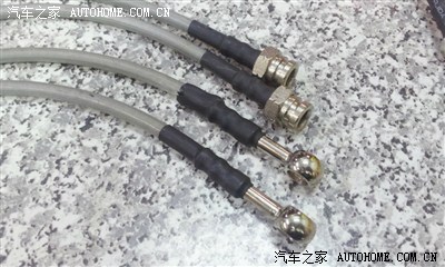

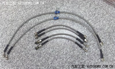

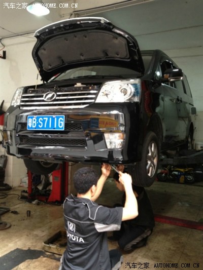

裝制動當然順便裝埋鋼喉

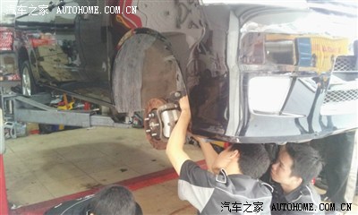

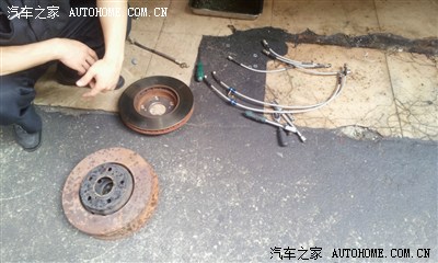

alphard的制動碟盤大過V80的碟盤起碼兩公分以上
裝好頭制動,![]()

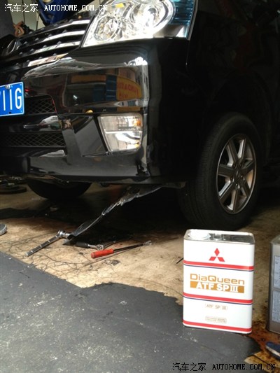

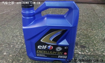

用了三菱原廠波箱油,機油也換了elf 5W50全合成機油

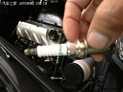

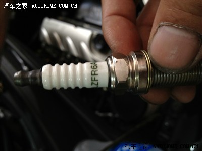

原來V80的火咀是比較特別的LZFR6AI
三角牌輪胎,215/50R17$630,我見它的胎紋都幾好和在店長推介下所以裝了這一款,同時我已在淘寶買了一套無線胎壓監測裝置$800,現在可以一起裝上了
要寫下前后左右來分辨胎壓感應
店長親自下手了
裝制動當然順便裝埋鋼喉
裝好頭制動,
