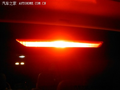

           高位刹车灯   T10/T15,  我用的是9灯头,13灯头的装不下,但是换了后没有原来的亮。

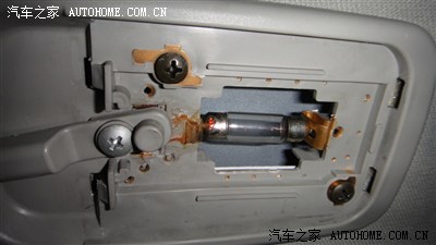

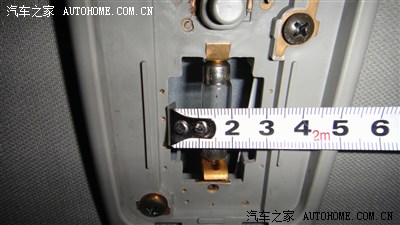

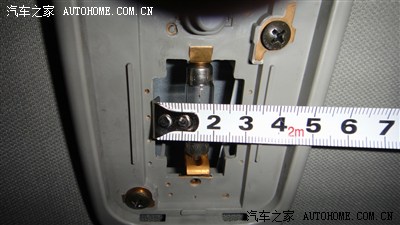

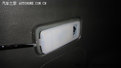

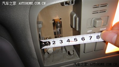

车内前排灯,,灯罩直接用一字刀直接扣下来。 里面宽度有5.5cm,大家可以根据宽度买灯头。
要注意,一字刀要从前面下手,,后面有个小圆柱卡死的。

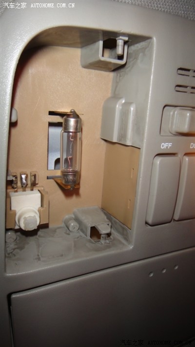

中排
中排宽度
后排和中排一样的。

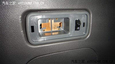

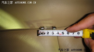

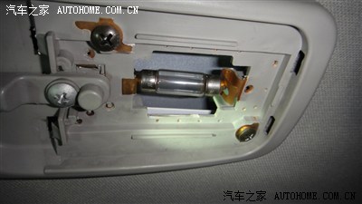

行李箱灯,
位置也是很宽敞的。。
39mm

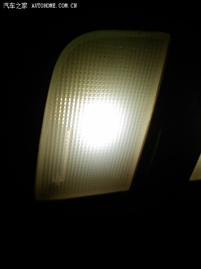

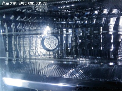

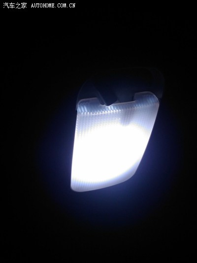

效果
冷色比暖色 亮很多。

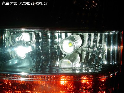

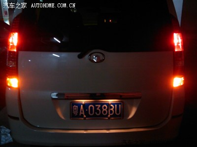

车尾,先上效果图,,这是流氓倒车灯效果
倒车灯
真的很流氓

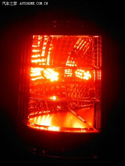

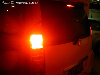

刹车灯

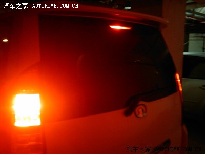

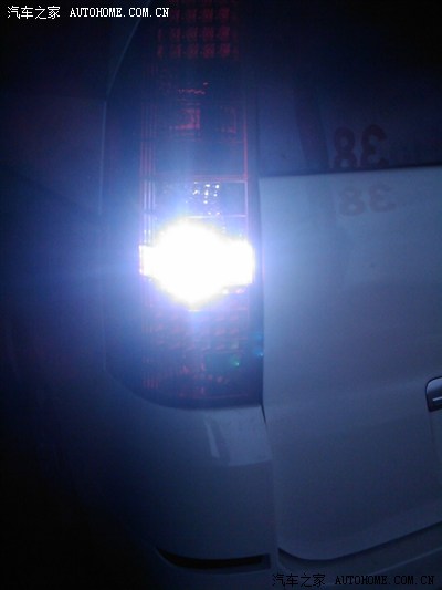

高位刹车灯,感觉没有原来的亮
补一张室内的,
没有开灯的效果

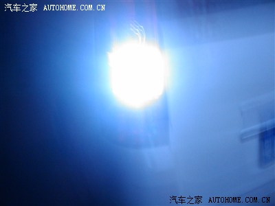

流氓灯

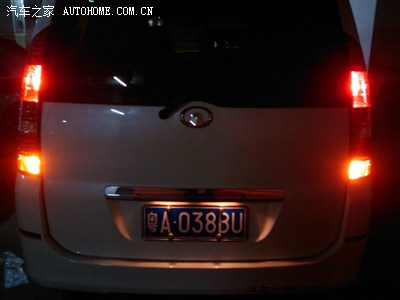

开了轮廓灯和后雾灯

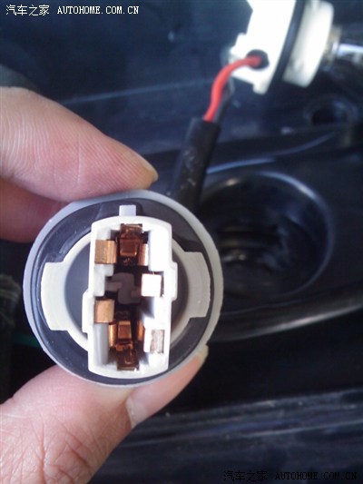

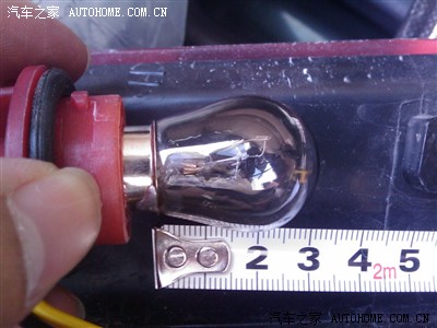

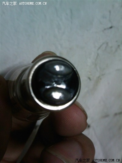

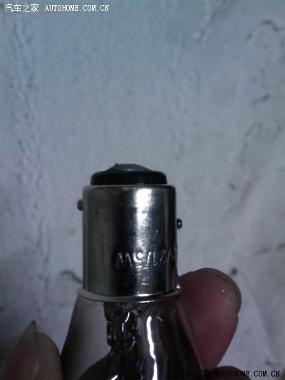

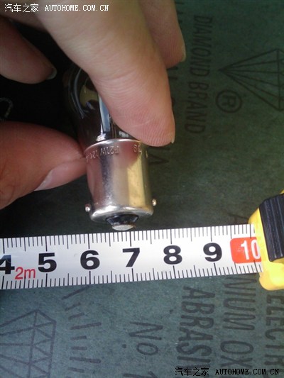

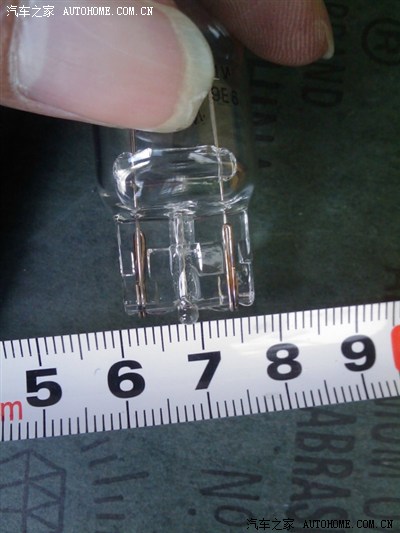

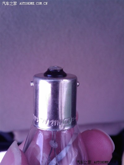

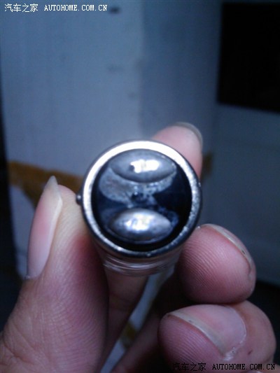

刹车灯,双触点高低脚
高低脚
双触点

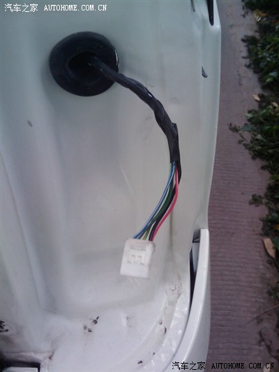

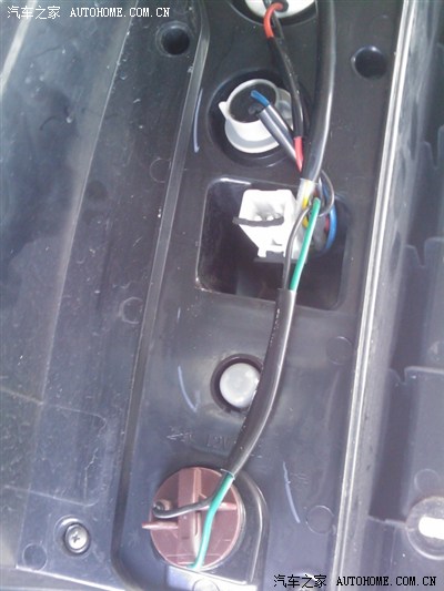

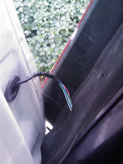

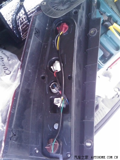

后灯拆卸,,打开后门,看到固定的只有2颗螺丝,直接拧下就可以拆开。拆下来后还有个防水层,撕下防水层才可以看到灯组。

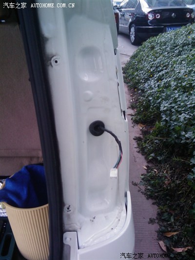

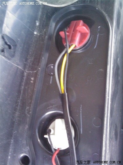

撕下防水层,就看以看到插头,可以直接拔下来。
螺丝位 和 插头
灯组,全都都是逆时针扭开。
中间白色的就是连接车上的插头,直接拔下。
全貌

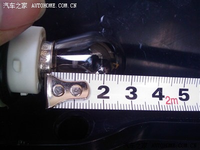

要注意灯头的长度和宽度,不然买大了塞不进去。

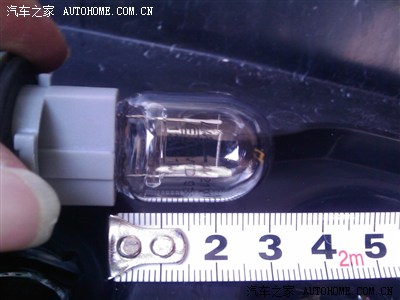

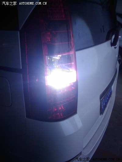

倒车灯
倒车灯插头
型号是T20

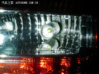

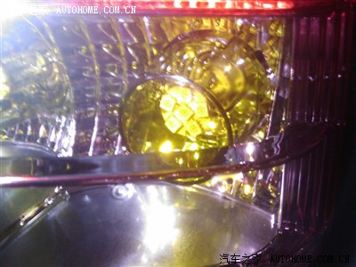

雾灯      P21W/1156             单触点平脚
特写
型号按帖子开头的型号买就可以了。至于买多少头就个人喜好。装回去的时候,要注意防水层要贴紧,我是用双面胶加固的。
