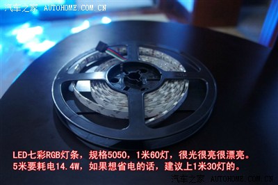

先上我们万能的淘宝,搜LED灯条,TMD的多啊。。。
经过多天的研究,跟多位卖家长问短问的,最终决定买了5米的RGB彩色LED灯条,外加控制器,再加上电线和接头若干。。。
买了之后,第二天就收到货了,试了试,遥控器不太给力,
卖家是深圳的,后来发现他有实体店,就在赛格,于是第二天拿着遥控器登门拜访,换了一个新的。
同时也买了一个12V的电源直插,用来给控制器供电。
回到家后,再试试新换的LED遥控器,很给力~!七彩灯效果还是很漂亮的~
(上面是效果图。)
这是我买的实物图,已经剪了一部分了。
