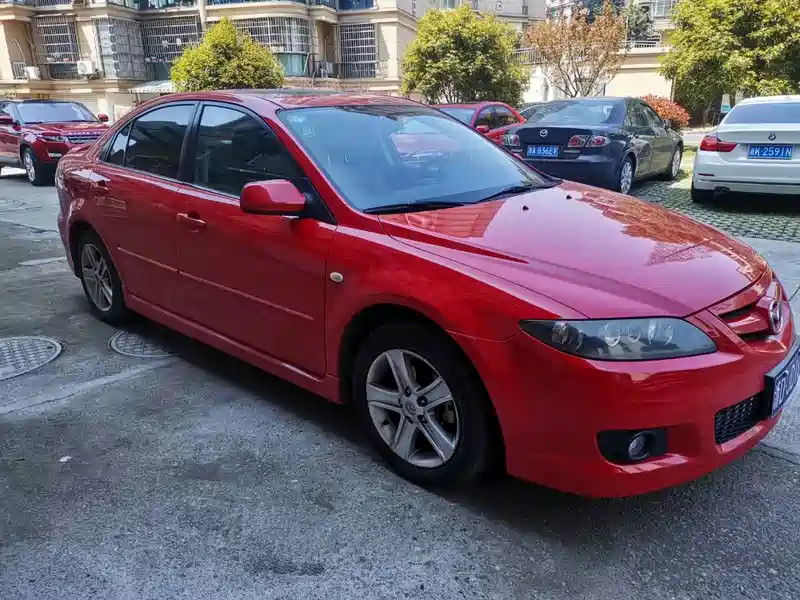

去兄弟的美发店洗头 聊天说起他有个女性朋友想换车,手上的这辆轿跑想出手,我让他帮我约一下时间,去看看车怎么样
到达小区楼下 车库太暗 开出来才能看得仔细
公里不多 08年上牌2.0的 小姐姐保养的还不错
内饰磨损非常小
内饰还可以 回去清理一下应该不用花太多心思 接下来看最重要的 看看有没有事故 泡水什么的
后面左右角没有钣金痕迹 原胶对称 应该没有事故
这屁股 喜欢 和小姐姐一样饱满
左前叶子板没动
右前完好
机盖完好无钣金 螺丝未动
后盖螺丝未动  整体车况很好 毕竟十多年的老车了 ,小姐姐说刚刚保险买了,心里一激动 一口价成交,开车走人
