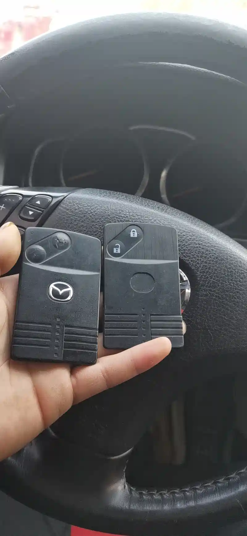

卡片钥匙

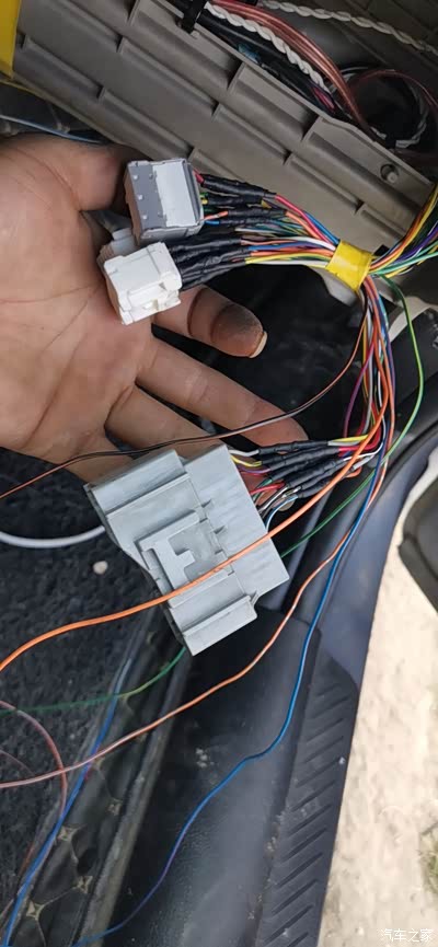

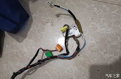

仪表台线束总成
仪表台线束。

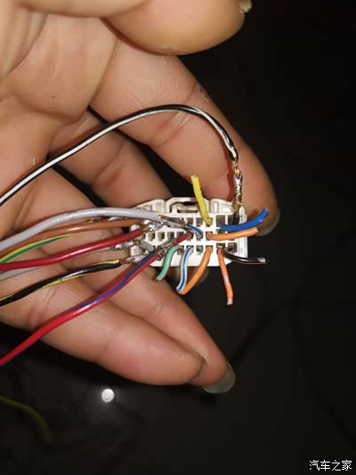

因为卖配件的这个人的车身线束已经被破坏了不完整了,所以就不要车身线束了,就让他把插头带上准备自己接线了,

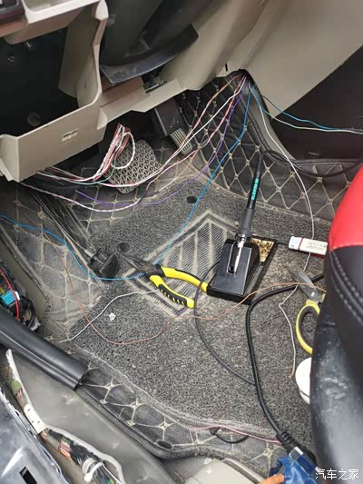

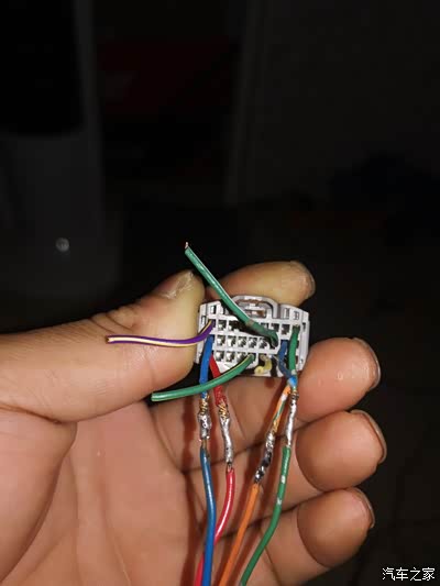

用焊锡焊接好用热缩管套上
防盗盒接线
防盗盒和仪表台线束插头
上车,并入原车车身线束。

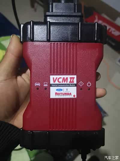

VCM2
VCM2和马自达ids软件匹配防盗

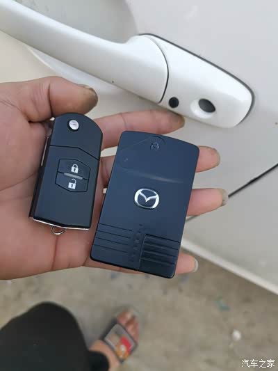

点火成功,无故障码,功能正常
两把钥匙合影
完工
