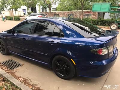

18年第一次接触马六,买的第一辆是马六轿跑2.3,手动,后来卖了,今年2月疫情期间又入了一辆轿跑自动2.3,前后整备花了很多精力,目前手里的这辆自动的整备费用花了近1万5,期间也走了很多弯路,花了很多不必要的钱,看很多车友在论坛里经常被一些问题弄的抓耳挠腮,不知道如何解决,为此写下这边帖子,供大家参考,个人经验,不一定适合所有人,不敢说自己整备的有多好,但是经过长时间的琢磨,相信自己在整备方面还是有一定的发言权,有什么问题大家可以在下面留言,一起讨论;
先上自己的车子图片,供大家欣赏下。
先上自己的车子图片,供大家欣赏下。

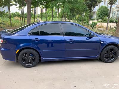

自己贴了喜欢的车贴,和上一辆福克斯的车贴一模一样。EVA永远是我的最爱。
这是车子现在的状态。
这是车子刚买回来时的状态,原车主把轮毂喷了黑色的漆,有一个轮毂失圆,后来索性换了整套的轮毂。
侧面。

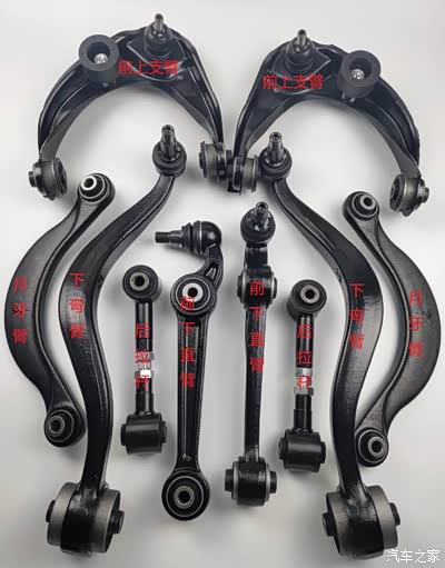

前底盘涉及的常见的有问题的部件主要有以下几个:
左边:下直臂,下弯臂,上弯臂,稳定杆拉杆,方向机拉杆(分内外),左半轴,过桥轴,羊角轴承,减震,弹簧,减震托盘。右边除了半轴结构,其他部件基本一样,

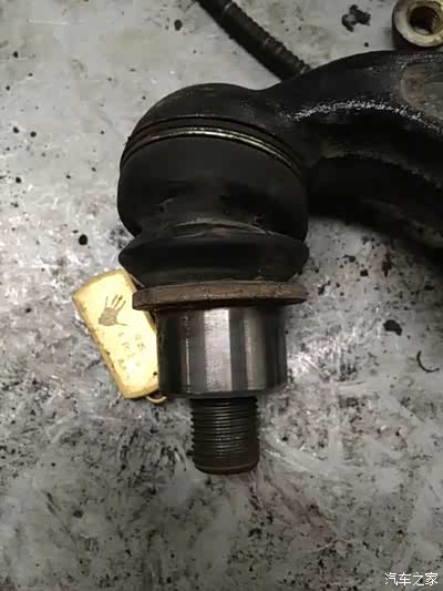

1、下直臂、下弯臂、上支臂:车友经常反映的底盘异响,过烂路异响问题,转向异响问题,基本上就是这三个摆臂方面出了问题,如果是过烂路异响,可重点检查下直臂胶套,下弯臂胶套和上弯臂胶套这三个方面,检查的时候除了看有没有破裂或者漏油,还要看摆臂有没有松动,如果旷量比较大,那同样会造成过烂路异响问题;解决的方法是直接更换摆臂,哪个有问题就换哪个。也有网友单独更换摆臂胶套的,但是单独更换摆臂胶套的话,需要先把胶套压出来,这个需要很大的压力机才行,小点儿的修车厂一般不具备这个条件。所以索性直接更换了摆臂。这里有一个需要注意的地方时,在更换下弯臂和下直臂的时候,弯臂上带的有两个铁套,这两个铁套是单独套在羊角上的,正常情况下可以取下来的,但是时间长了会和弯臂以及直臂连在一起,很难取下来,我当时换的时候就出现了这个问题,弯臂和直臂拆下来了,但是铜套连在一起了,取不下来,当时没有买铜套,导致耽误了两天时间,大家在更换的时候最好备两个,左右各两个铜套,价格不贵,20一个。
这个是车友反映问题最多的地方,基本上都是集中在底盘散、异响这两个方面,其实这两个问题基本上可以算上是一个问题,基本上都是底盘件出了问题,下面分项目一一细说,介绍的过程中我会把常见的问题结合解决方法一块儿给说了:
在介绍整备项目之前,先简单了解下马六的底盘结构,我是用我的轿跑车型来列举的,普马没玩过,底盘应该都一样:
马六的底盘采用的前双横臂式独立悬架+后多连杆式独立悬架的机构,前后均有一个横向稳定杆:
A、前底盘
这个几个比较大的摆臂,车子行驶过程中的稳定性,主要就是靠这些摆臂的支撑,重点检查摆臂的胶套是否破裂,根据实际情况进行更换。

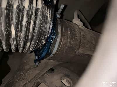

方向机内拉杆胶套破裂,需要更换,原厂是koto的,十几块钱一个,也不贵,注意购买的时候是不带卡箍的,卡箍需要单独购买,胶套左右各一个卡箍,一个大的一个小的,注意配件买齐全。

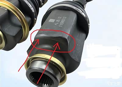

4、半轴损坏造成的问题基本上就是加速抖动,重点集中在30码~40码之间,半轴的球笼罩破裂,导致半轴甩黄油,内部润滑度不足,出现旷量,所以就加速抖动,解决的办法有两个,直接更换半轴总成,或者更换半轴内球笼罩,我是直接更换了半轴总成,左右全换,换完以后加速抖动问题解决。更换的时候,注意尽量更换原厂的半轴,我一开始换的是副厂,为了省钱,结果换上去不行还是抖动,就退了货,又买了原厂的纳铁福,还完问题就解决了。也有网友更换内球笼的,同样可以解决问题,但是单独更换内球笼的话,成本并不算低,原厂单独的内球笼+球笼罩, 也基本上快够买一根新的半轴了,虽然可以解决问题,但是不保证时间长了会再出问题,而且如果球笼罩密封不严,会出现内球笼漏气的情况,后期还会甩黄油,所以当时我直接更换了两根半轴。另外在更换左半轴的过程中,变速箱油会流出一些,所以提前准备一瓶1L的变速箱油。还有就是,在更换半轴的时候,可以检查下半轴油封是否漏油,如果漏油,可以考虑换下半轴油封,价格不贵,大概30一个,更换半轴的时候顺带把半轴油封换掉,避免后期油封漏油。修车厂说一般引起加速抖动的是左半轴,可以先让师傅检查下,具体是哪边的半轴有问题,重点检查漏油和旷量这两方面,确定好以后可以先单独更换一根,再试车,如果解决了,就不用换另外一根了。更换右半轴的时候,不太容易拔下来,不要用力往外拔,更不要直接砸半轴,容易对过桥接口处造成损伤,可以用一个扳手顶住半轴的一边,然后砸扳手,借助扳手的力把半轴取下来。
用扳手顶住红色所示的地方(下半部),然后砸扳手,借助扳手的力可以很轻松把右半轴取下来。左半轴相对比较取,可以采用同样的方式,也可以直接拔下来。

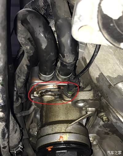

1.1 机油散热器渗油
把车子升起来以后,看机油散热器的上部油渍是否很多,机油散热器在机滤的上方,因为机油散热器是在发动机前方,如果是其他地方渗油,一般不会渗到机油散热器上面,如果是机油散热器渗油,那么整个机油散热器从上到下就会有很多的油渍,那么这个时候你就要考虑是否是机油散热器出了问题。一般机油散热器渗油是由于里面的垫子长时间老化,密封不严,导致渗油,更换的话只需要更换里面的垫子就可以,成本很低,几十块钱就能搞定,当然,如果你土豪,直接换一个总成也不是不行。需要注意的事项是:在更换垫子的时候,记得在垫子周围打密封胶,这样更保险一些。如下图所示(图片是从论坛里找的,如有侵权,麻烦通知我删除。)

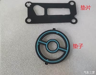

红色圈部分就是容易渗油的地方,里面有一个垫子,一般如果这里渗油就是里面的垫子不行了。更换垫子就可以。注意更换的时候要在垫子周边打一圈密封胶,这样后期更不容易渗漏。
上面是机油散热器垫片,下面是机油散热器垫子,因为垫片是铁质的,一般不会坏,。只需要更换下面的垫子就可以。

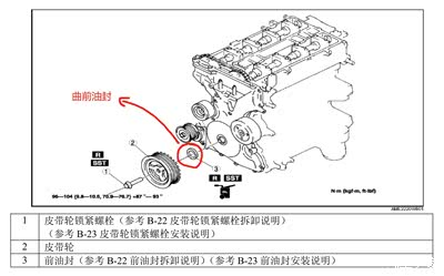

1.2曲前油封渗油
这种情况也有,但不多,有些车友可能不知道什么是曲前油封,在这里给大家普及一下。曲前油封位于发动机左侧皮带轮的内部,因为是处于轮子转轴处,时间长了会有一定的磨损。位置如下图所示。
判断曲前油封是否漏油也很简单,把车子升起来,看发动机皮带轮转轴处是否有油渍渗出,如果有并且一直渗到油底壳,那就是曲前油封不行了。

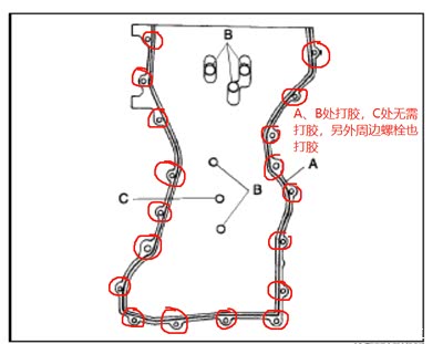

曲前油封的更换比较麻烦一些,需要拆的东西比较多,这个就不再述说怎么拆了,毕竟你自己是肯定不行的,需要到修车厂,一般都知道怎么搞。在这里说一下需要注意的事项:更换曲前油封的时候,尽量不要用原厂配件,这是卖配件的老板经过大量的售后经验告诉我的,他卖出的10个原厂里面,至少有6、7个后期会继续渗漏,但副厂的却没出现过这种问题。他解释说因为原厂的曲前油封是纯胶垫,一方面在安装的时候很容易折出褶子,另一方面,因为是纯胶垫,时间久了跟容易磨损,而副厂的里面是有弹簧结构的,而且副厂的材质比原厂的硬一些,可以更好起到密封作用。所以这里需要大家注意一下。另外,在安装好曲前油封以后,有几处地方需要打胶,这个不要忘了,具体打胶部位如下图所示。
A、B处要打胶,C处可以不用打胶,另外为了更保险一些,我更换的时候在螺丝结合处也一并打了胶。

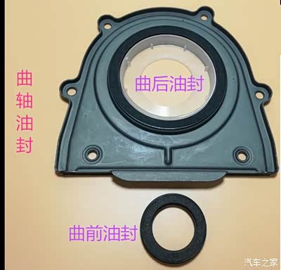

1.3 曲后油封渗油
打下曲后油封这四个字的时候我好想大笑,因为你们一旦遇上这个问题的时候,那必定是像跟女人吵架一样,麻烦事来了。这时候你要做的只有一件事,修吧。哈哈哈哈哈
首先判断曲后油封是否渗油,可以用排除法,我前面说过了,修车要按照从最小成本到高成本开始修,首先看机油散热器没有渗油,其次看曲前油封有没有渗油,如果这两者都没有问题,但是你的油底壳却油渍很多,那恭喜你中奖了,拆吧。有人可能会问,怎么判断渗的是机油还是变速箱油,这个也有方法,首先看油渍形成的油滴是不是很黑,如果是,那大概率是机油无疑,因为变速箱油处于密闭空间,里面没什么磨损部件,一般会很干净 ,即使形成油滴,也会很干净。所以如果形成的油滴很黑,那基本上就是机油。而且这个也可以闻出来。还有一种方法判断是否曲后油封渗油而不是变速箱渗油,就是把车子升起来,坐在车里使劲轰油门,这时候如果在发动机油底壳和变速箱结合处开始渗油,那恭喜你再次中奖,曲后油封渗油无疑。拆吧。
曲后油封的更换非常麻烦,配件本身并不贵,原厂的大概100块出头(注意曲后油封一定要用原厂,不要像曲前油封那样用副厂,本质不一样),但是工时费很贵,典型的工时比配件贵系列。换一个曲后油封需要抬变速箱,非常麻烦,具体怎么抬,那要看修车厂的本事了。这里不再述说,反正你自己也换不了。这里说下注意事项:更换曲后油封以后,一定记得在螺丝结合处打密封胶,这是经验,否则后续很大概率继续渗。
1.3 曲后油封渗油
上面的是曲后油封,比较大,下面的是曲前油封。

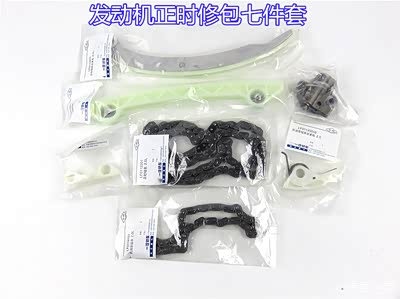

发动机异响问题比较多,在里不好进行判断,说下我的整备经历,我的异响问题是正时链条,主要问题表现为:怠速的时候哒哒哒响(不是电磁阀和喷油嘴的那种响),并且在猛加速的时候,会听到有链条磨损上缸盖的声音,急加速的时候会有哗啦啦的响声。一开始有这种响声我并没在意,以为是正常的声音,后来响声越来越大,开始怀疑是哪里出了问题,后来有一次更换气门室盖垫的时候,发现在气门室盖上面,有一条比较深的沟(之前换的是铝合金的缸盖),而这条沟刚好是位于正时链条的上方,于是断定,之前的异响,就是因为正时链条松动,导致加速的时候链条打到缸盖,产生异响,而且怠速的时候链条转动比较慢,也会不时出现打缸盖哗啦啦的声音。于是买了正式链条套装,去修车厂换了,然后问题彻底解决,说明我的判断是对的。换完以后非常安静。正时套装的更换不单单是更换发动机正时链条,一般出现这种问题,基本上其他的配件比如链条涨紧器,机油链条,导轨都出现了问题导致,所以在更换的时候,需要一并进行更换,网上有整套的正时套装,买一套大概500左右。正时套装的更换相对也比较麻烦,需要校对正时,如果正时较不准,那发动机就打不着火。正时校对也不麻烦,一般的修车厂都会,可以自己买一套正式校对工具,拿到修车厂让人家用就可以了,也不贵,20多块钱一套。具体的正式校对方法可以参考维修手册。在这里只给大家放一些图片和相应的工具。
半轴油封有两个,一个位于左边半轴和变速箱结合处,一个位于过桥轴和变速箱结合处。半轴油封渗油的判断方法比较简单,车子升起来以后,左边看半轴和变速箱结合处有没有渗油就行,右边看过桥轴和变速箱结合的地方有没有渗油就行。更换也不麻烦,配件也很便宜,左右两边的半轴油封是一样的,哪边渗就换哪边。具体怎么拆,也并不麻烦,前面已经讲过半轴的更换方法,大家在更换半轴的时候可以看下油封处是否渗油就行。具体需要注意的事项就是,准备1瓶1L的变速箱油就行了,这个在前面半轴更换的方法里提到过,因为拔下左半轴的时候,变速箱油会流出来一些,所以自备一瓶,换完以后检查变速箱油是否减少。加进去就行了。
以上是关于底盘渗油的几种情况,基本上如果是有渗油,那一定就是上面提到的这几个地方出了问题,再次提醒,判断渗油的顺序,请按照机油散热器→半轴油封→曲前油封→曲后油封这样的顺序进行判断,这个按照从最小维修成本到最大维修成本的顺序进行整备,你会感谢我的,因为这都是用钱买出来的经验。
b、发动机异响

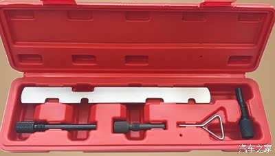

正时套装包含7个配件,一个发动机正时链条,一个机油泵链条,两个导轨,一个张紧器,一个张紧板和一个导向板共七件。注意2.0的车型和2.3的车型不一样,05年以前的老马六和05年以后的车型所用到的正时套装也不一样,购买的时候咨询卖家,不要买错了。
这个是校对正时用到的工具,也可以自己用其他工具代替,不过这东西也不贵,30块钱就能买到。比较标准。
并不是发动机异响就是正时的问题,但如果你的车子超过了20万公里并且和我一样出现了加速时哗啦啦的响声(这个特点最明显),那你就要考虑是不是正时链条要更换了。有车友说正时链条终生不需要更换,因为张紧器可以自动调节链条松紧,但是我告诉你,那是屁话,不要相信,首先如果终生不需要更换,那维修手册上也根本就不会列出正时的维修方法,但既然列出来了,那就说明到了一定的时间就需要更换;其次保养手册上说正时链条到了一定公里数需要进行检查,但实际上,检查的意思就是告诉你,如果出现松动,就需要更换正时链条。
