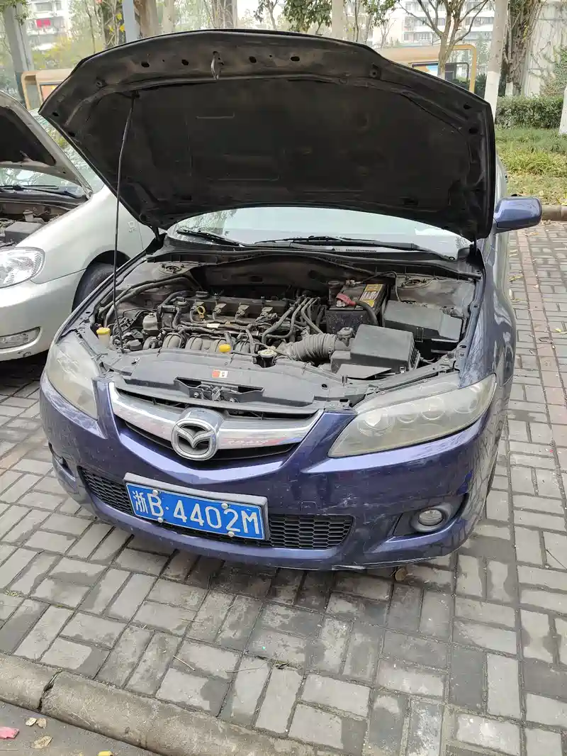

气门时盖漏油!缸盖后面四通水管漏水!
12年17万公里
漏油漏水

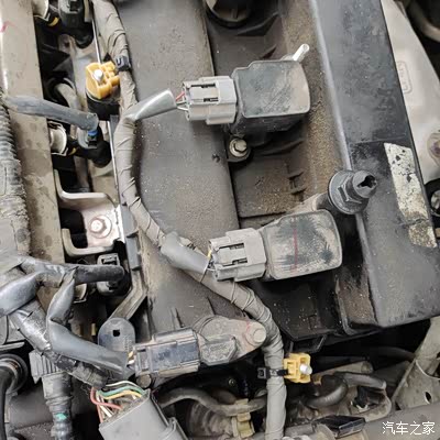

进气拆掉
气缸盖后面漏水
这个真空管向下摁住红色的圈圈,直接拔
固定线束的扣子老化了,都断了
改进一下
还可以用
宁波的天有点冷,
水管破损
节气门特别脏
洗好
点火线圈里面有机油
火花塞都泡在油里了
垫子稀碎
火花塞换新
清理干净
新的垫子,改进款的,
比之前的厚
线束固定
安装好
清理油渍
发动试车正常
