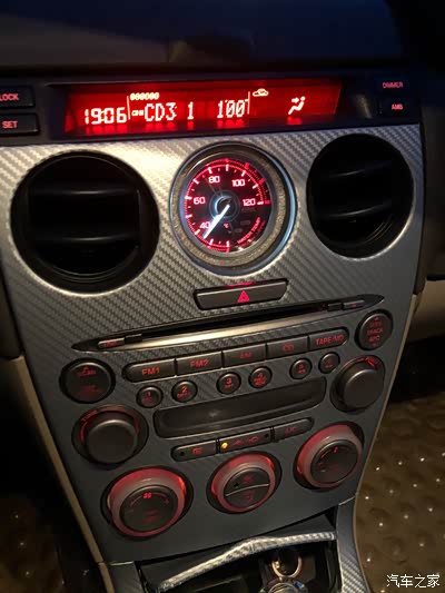

加装水温表

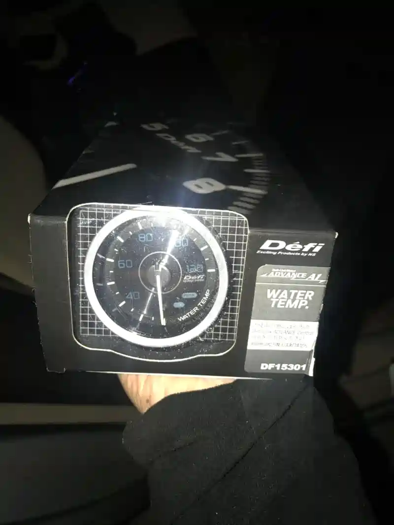

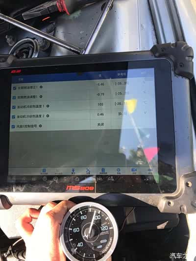

原车水温表没有度数显示 60到103都是在同一个位置 车龄上来了为了防止水箱漏水发生高温 特地加装一个可以看度数的水温表让自己看的更加直观一点 好做预防

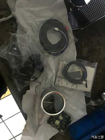

某宝入手的山寨DEFI A1 水温表
各种水温表配件

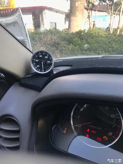

由于加装的水温表传感器装在上水管处跟原装的水温有略微的差距
接线完毕最初的安装的位置
可以看见夜晚玻璃上会有反光

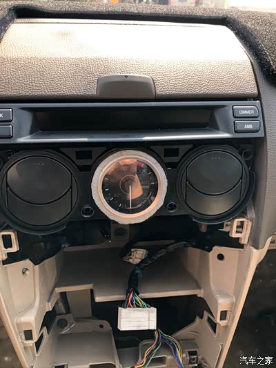

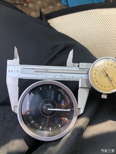

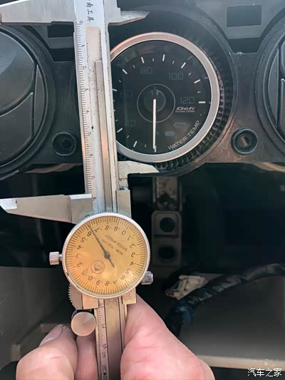

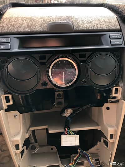

测量水温表外围

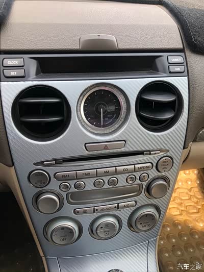

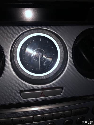

为了防止玻璃反光 改变水温表的安装位置

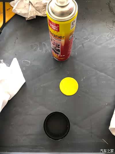

测量中间出风口的大小
泡沫垫填充

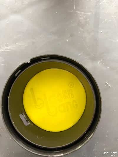

堵住中间出风免的空调风直吹水温表 泡沫清洗剂的盖子切割一下刚好堵住
封口成功 边上开一个小口走线
安装复位
白天不启动的样子
晚上不开灯的样子

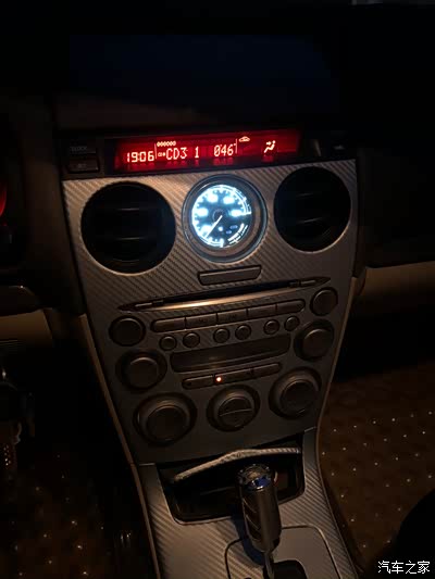

晚上开灯的样子

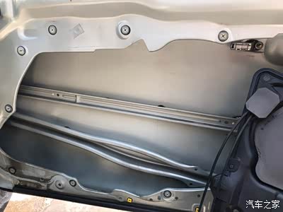

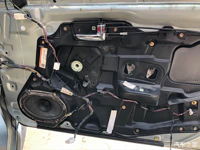

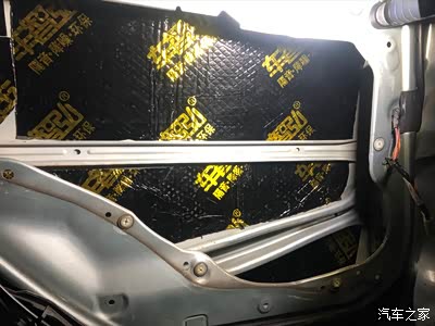

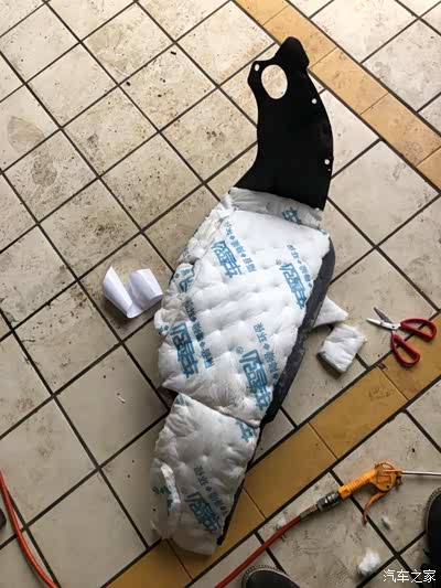

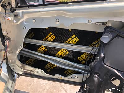

门板贴止震板隔音
贴止震板跟隔音棉 纯粹只是搞好有多余的 剩下来的边角料 顺带做的

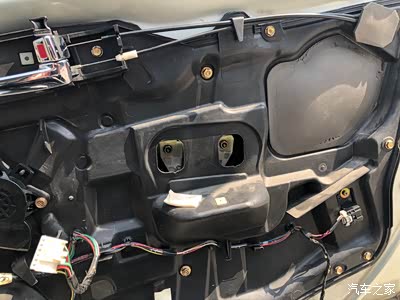

右前门开拆
擦干净内测门板
贴上止震板
复位门板
左后侧贴满

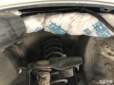

叶子板内测贴隔音棉
轮拱内测贴止震板跟隔音棉

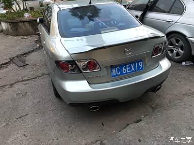

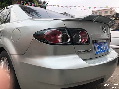

轿跑熏黑尾灯 发电机皮带 张紧器作业

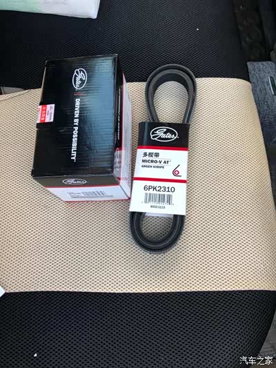

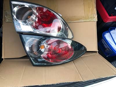

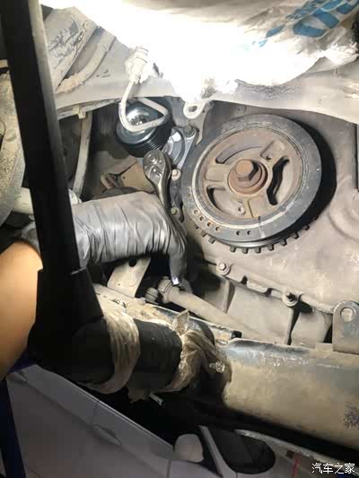

皮带跟涨紧轮都满15年了 虽然公里数才8万多 发起来皮带不响也不打滑 但是年份有点久了预防为主一并全都更换掉  换尾灯 纯粹是感觉 轿跑尾灯的轻微熏黑比白底尾灯更搭配这个颜色 个人喜欢 (不要问为啥不换多明戈 问就是穷 没钱
皮带 涨紧轮 过渡轮一套
更换的涨紧器顺带在曲轴皮带盘上画一道记号看看有没脱胶位移
轿跑尾灯和白底尾灯对比
白底尾灯

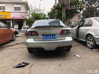

开始更换轿跑尾灯
一边更换完毕
两边更换完毕
点亮尾灯 顺带右侧雾灯也开槽点亮 这样点亮对称一点

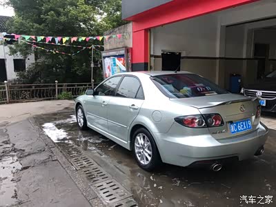

换完洗个泡沫浴
全身打湿
洗完亮晶晶

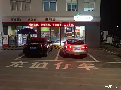

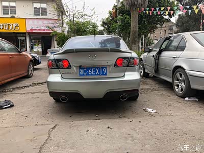

回到每天都停的车位
晚上点亮的样子

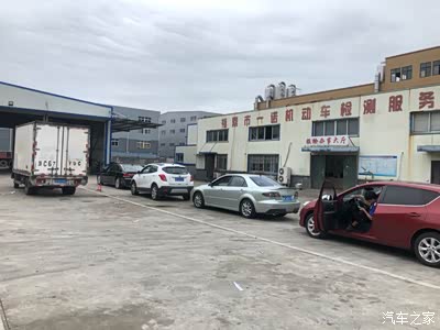

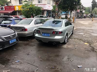

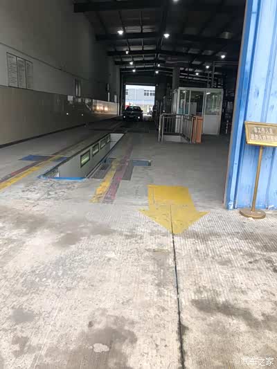

满十五年的年审
由于改了MPS的外包围 温州这边年检外观不符过不了 以前都是自己更换前后杠去年审的 这一段时间手受伤了 自己没办法拆装更换 只好一路飙车去福鼎过年检 十五年老车第一次出省哈哈哈哈

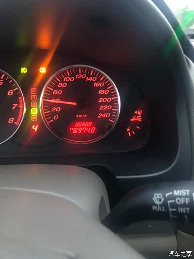

出发年审的路上刚好88888

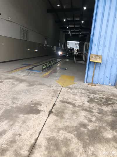

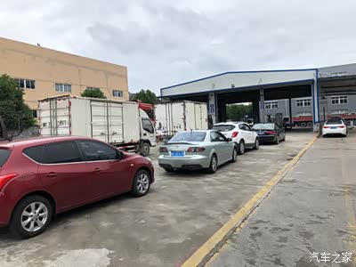

到达年审站
排队排队 年检站还没上班
即将检测完毕
灯光检测
年检完毕坐等盖章
签字盖章正式步入一年两检

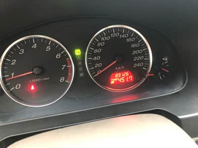

最终里程数
