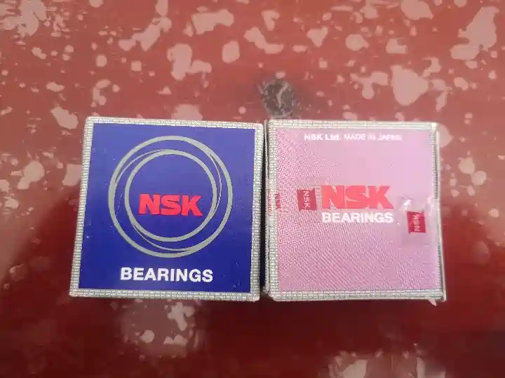

轴承拿回来了。说是nsk进口的。。我估计八成是骗我的。
也不知道真假。。。
包装还挺像回事
这做工。后期给们发对比
轴承。价就不说了。。。死贵。可能还是假的。太上火了。。。不过还没有一个惰轮钱多。。。
