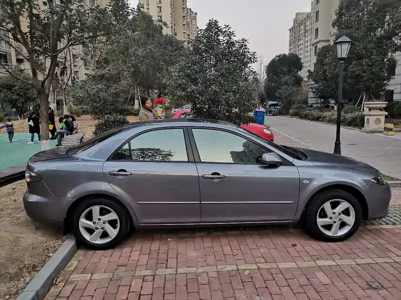

早上看了看,这车原车主从06年到17年中都在4s店保养,后来就没怎么开放家里欣赏,没事出去溜溜,苏州马自达的保有量非常大,发现苏州人特别偏爱马自达,马6也曾经是飙车一族常用改装车,当年买这2.3中配老要25万,够买套房了,原车主也是土豪。
再研究,不谈公里数,左子叶板凹陷了点,保险杠,主驾门有色差,确定重喷了漆,打开发动机仓,两侧没有钣金过,机仓盖锁原装货,证明前面没大撞过,小刮小擦有。再看尾箱,背胎下面锈的厉害,这是马自达6车主没注意,追尾后修的水平太差,导致漏水。可以修复。上机架升起来,我看呆了,底盘完美,只有轻微很少的发动机一点点渗油,不烧机油,几乎没影响,老马都这样。再看内饰,95新几乎没什么磨损,精洗下和新的一样。
中午吃饭找来老鸟修车朋友,上路试车,发动机,变速箱换挡很顺,有力,过坑底盘紧致,压根不是跑了十几万公里车况,再一番研究,2.8万拿下走人。
这是之前的样子,大家看看![]()

这是之前的样子,大家看看
一番修整!!!![]()
拍的时候,已经傍晚天色暗了,手机像素渣,大家见谅。
