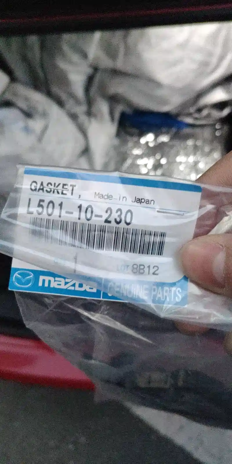

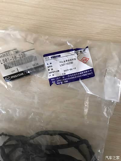

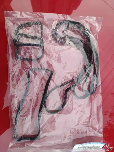

继上一篇帖子的后续,垫子到了,我是能换原厂进口件必换的,之前已经在这家买过进口右鸡脚了,感觉还是靠谱的,这次稍作对比,从价格上分析是没问题的,进口垫子他家卖140(双十二优惠20元)咸鱼有家直接四S仓库拿货的对比后的区别主要是:1.贴纸颜色不一样.2.多了一个一汽原厂贴,询问过利丰家说是新旧更替,毕竟这个东西进货渠道不一定都是四s一家。

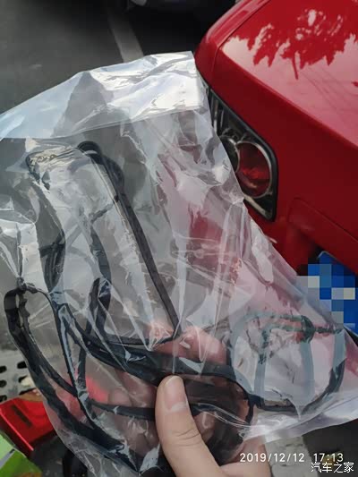

这是咸鱼的货,应该是真的
总共一套是四个垫圈,安装之前要确认好,别漏了到时候就尴尬了

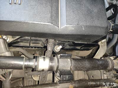

换之前的图片正好做个对比

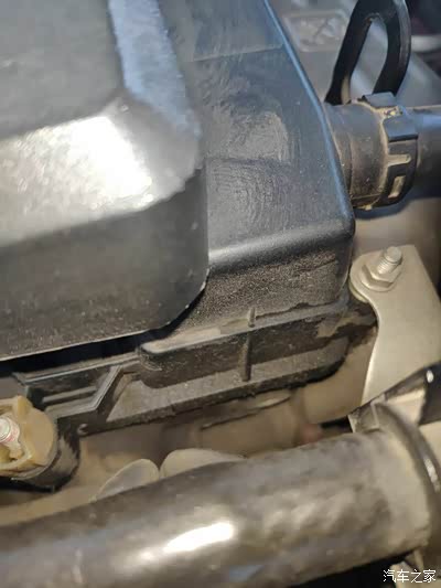

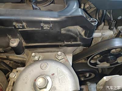

这个位置很久之前就这样了,一直没太管他

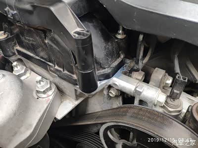

这次主要是左边这块渗的严重了,我记得几个月前都没有出现,所以这个夏季和冬季无论对任何事物都是一种考验

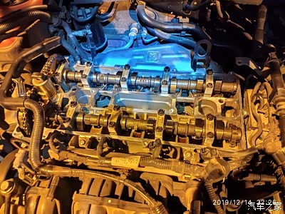

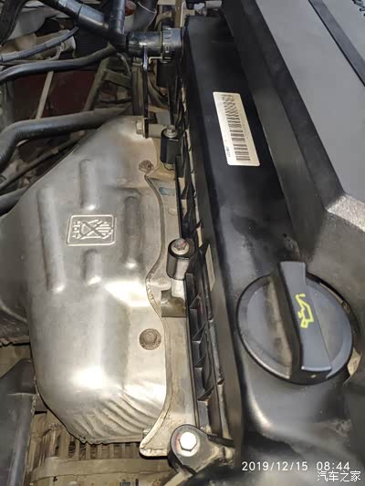

拆开一看,完美的成色,顺带说一下,二缸那里的气门已经漏油进去了,火花塞被泡在机油里,所以说还是要小毛病及时治疗,已经用餐巾纸把油粘掉了

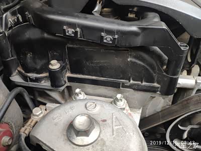

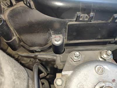

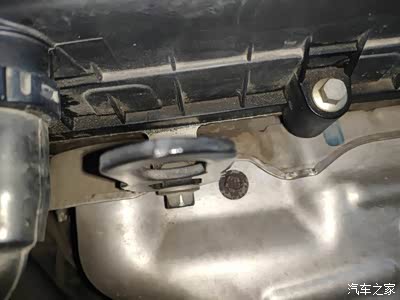

换好后的照片,干爽
非常干爽了,又可以舒舒服服了
看到左边银色反光的几个小点点了吗,就是因为太干爽了,

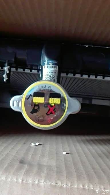

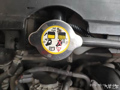

附带发一下原厂水箱盖

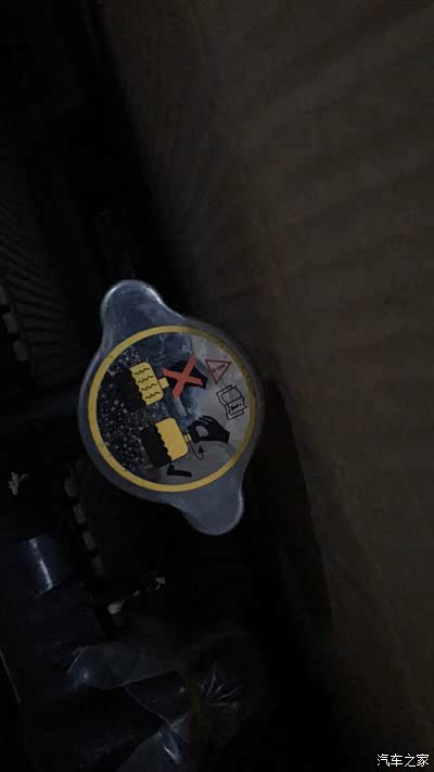

这是所谓的富奥翰昂(富奥伟世通是他的前身)原厂水箱,盖子上面多了1.1的钢印,这边不做评价,反正有一点可以说明,不是原厂的,希望有哪位大神可以指点一下

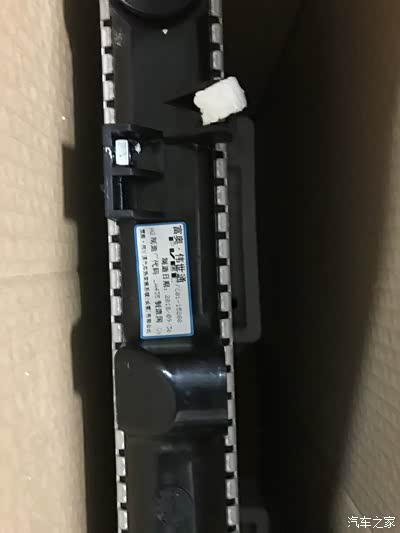

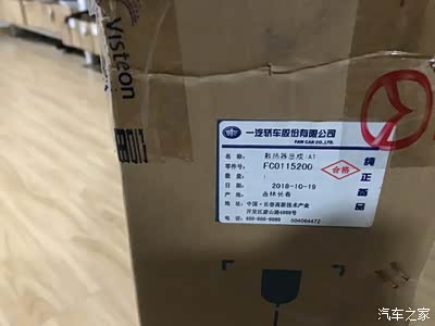

下面是原厂水箱的图片,也是咸鱼卖家发的,依然是富奥伟世通的
富奥伟世通的标
原厂标贴
