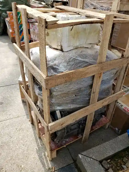

安能物流。两天走一趟。小县城就是这样
L591不知道是什么意思。 T525L
