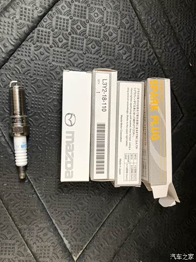

步入正题自己动手首先要做的就是购买配件了,根据自己车的年代型号购买相匹配的配件不清楚的车友们可以论坛里交流群里问一下,马六论坛车友们还是很热情的。

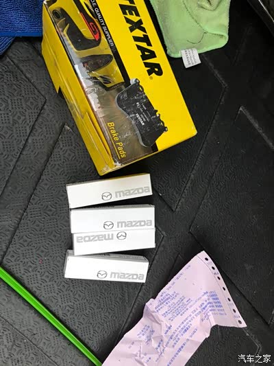

马自达装车款
装车款火花塞价格不贵某宝不到50元
刹车片也是原厂泰明顿的
刹车片也是一个店家的
特写图手机拍的将就着看吧![]()
刹车片配件该带的都带了

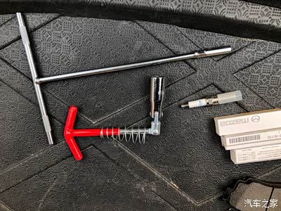

说完了配件然后就是工具了,工欲善其事 必先利其器![]()
换火花塞需要的工具简单 一个8毫米加深套筒一个16毫米火花塞专用套筒。

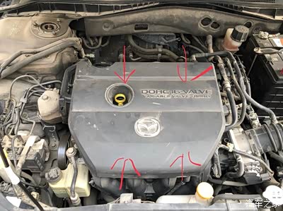

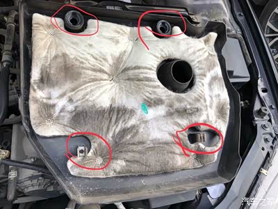

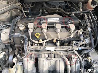

接下来就是开机盖开始更换了,首先要把发动机护罩拿掉,发动机护罩有四个固定位置,前面两个是开口卡子后面是两个橡胶圆孔卡子,双手分别把住护罩前端的左右两侧,向上一抬就起来了,此时再用双手把住后端向上抬就顺利的拿掉护罩了。
用手向上抬的大概位置

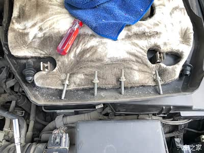

护罩打开后里面卡子的构造给车友们一个参照
卡子固定发动机部位参照图

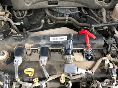

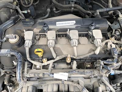

护罩打开后四个黑色方块状的高压线包映入眼帘,接下来就是打开固定线包的四个螺丝,其中两个螺丝上面带有固定护罩的黑色塑料 得用扳手先拧下来(我是直接用钳子拧下来的没多大劲的)然后用加长8MM套筒扳手很顺利的就拆下了四个固定螺丝,然后按拆解位置摆放好

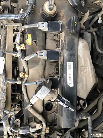

接下来用手轻轻地拔起高压线包,此时洞里就露出火花塞了,然后用火花塞套筒(16MM)一个个拧下来更换不要用蛮力,(逆时针方向旋转是松顺时针方向旋转是紧)
轻轻地拔起来高压线包

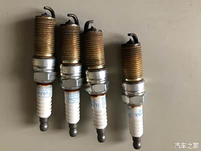

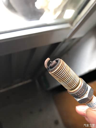

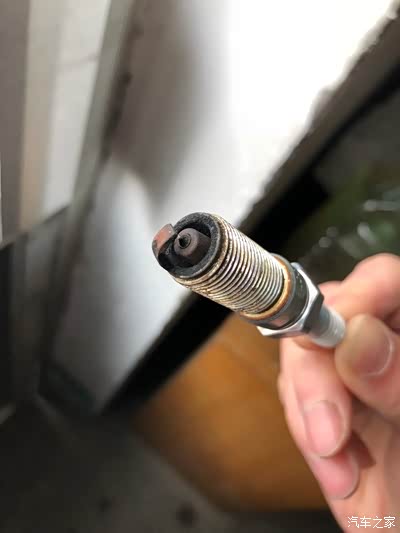

这是更换下来的火花塞
烧的有点黑还有积碳

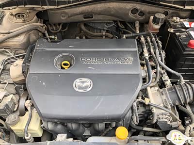

擦擦灰尘装好护罩很脏哈哈
先凑合擦擦到时清洗一下发动机舱

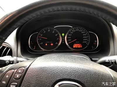

测试一下冷车启动怠速有点高 不过运转很平稳l
