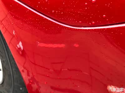

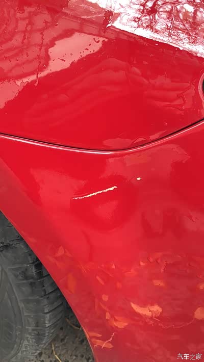

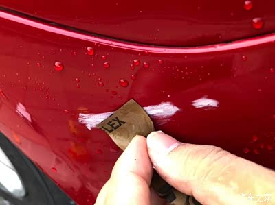

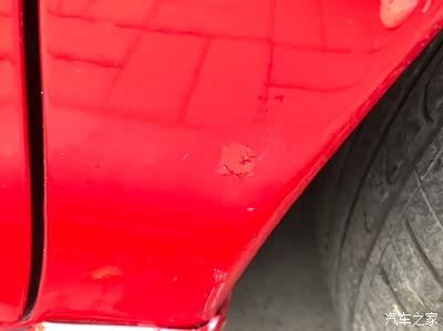

停在马路边被共享单车刮了。不值得去喷漆了。自己简单处理一下吧,正好前段时间给了个什么划痕处理套装。但是依旧别期望太高。因为毕竟掉漆了。。只能遮盖一下了。不可能实现看出不来
。要不人家做微补的该喝西北风去了

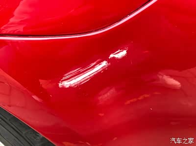

被共享单车刮到的伤痕。没注意。叶子板也有

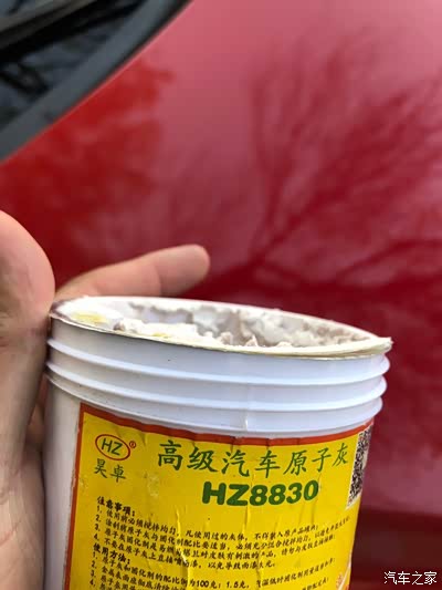

拿出腻子膏。。

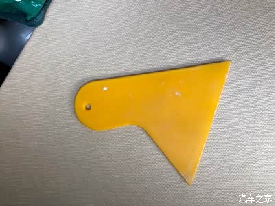

小刮板一枚。。

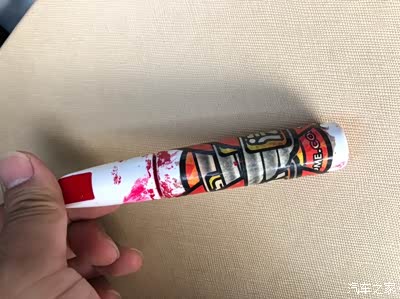

补漆笔。颜色不太正

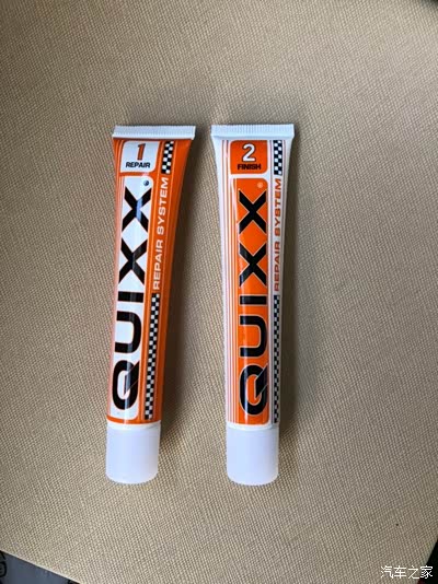

刮痕修复套装
好像研磨剂的东西

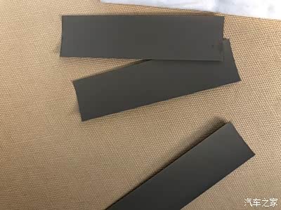

3000号的小砂纸。用来打磨

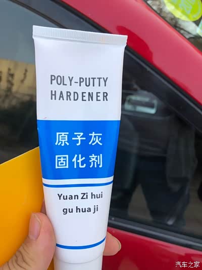

当然不能少了固化剂。腻子膏的小伴侣。

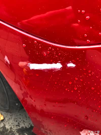

拿出腻子膏和固化剂搅拌。搅拌均匀打磨受伤处。然后涂抹。相对刮平
稍微厚点没有关系
然后待干。慢慢的等待。干了以后用砂纸满满打磨,一定要喷水打磨啊
慢慢来

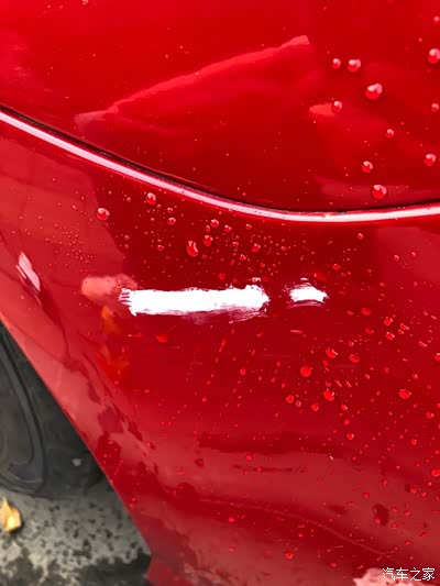

打磨好了涂漆。等待漆干了在打磨
叶子板用样的方式
。有点小色差难免了。毕竟不是专业调漆修补。凑合着吧。
