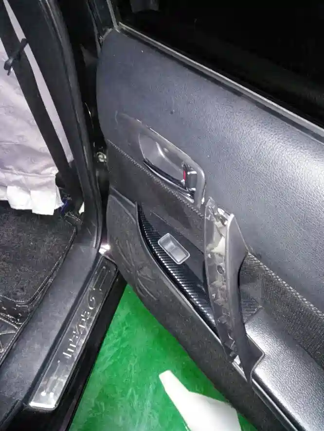

由于听歌感觉差点意思。还有跑高速风噪太大做一下隔音。多方打听做隔音手工太贵。于是自己就慢慢的动手了。
第一部拆门板。一个三个螺丝。
第二步拆里面螺丝。十个螺丝。

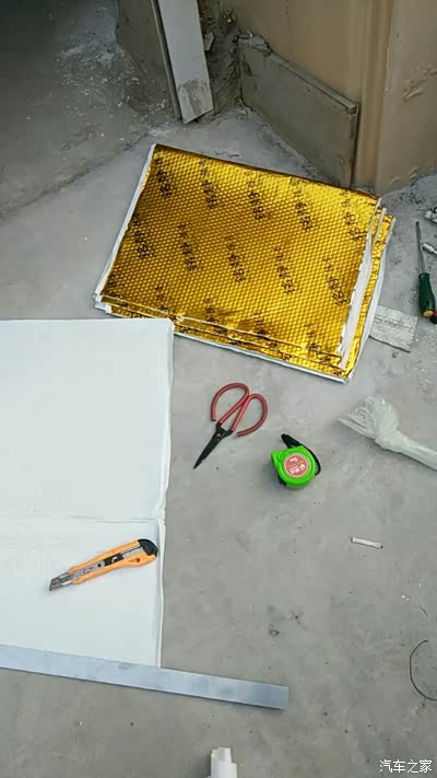

第三部贴止震板。这里说一下很不好弄。需要一小块一小块的粘。然后压实
第四部上刚才卸掉的内门板螺丝要原味安装。这里强调一下。拆门板的时候先把车玻璃用透明胶粘住。要不卸门板玻璃固定架会变位置。

外门板安装隔音棉。这里强调一下。副驾驶有几个插座跟门板扣。要扣出来。
第六部安装
很不好弄。真心扣手。我弄了一天。感觉关车门好听多了。听歌效果好了很多。
