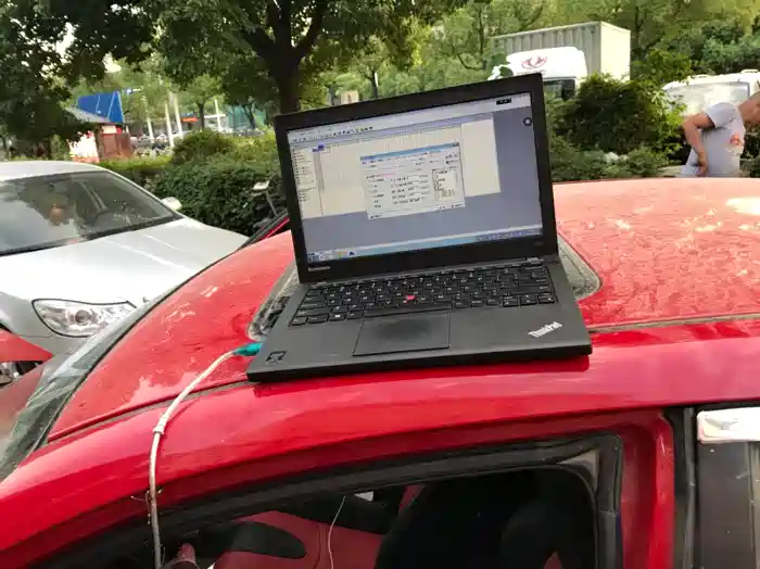

目前设置0.7和1.0和1.4三个涡轮压力,客户过来试车,嘴都合不拢
