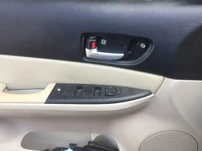

拆掉门内碗,一个螺丝

开始装车,撬开一头
向后撬,然后掀开
公母插头对插好,然后穿下来
