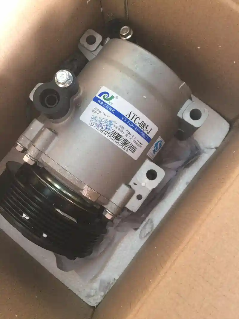

前2年原车的空调压缩机就有异响,就是压缩机一停止工作就“咕”的一长声,后来看了很多人都有这种通病,有说是吸盘问题,也有说是里面轴承磨损问题。空调工作制冷正常,本着空调不罢工不换的信念用到现在,一次空调低压管漏雪种,更换后发现比原来制冷效果好了很多,出风口温度有8度,但那烦躁的“咕 咕”声实在是无法忍受,而且越来越响,每次一“咕”之后车子就往前冲,而且顿挫厉害。于是就想更换掉,也看了论坛都没找到有人更换过奥特佳涡旋式的压缩机,也不知道效果如何?只知道涡旋式的比原厂不可变量的压缩机占用发动机功率小,安静等。决定就自己做个小白鼠,要是不行就买拆车件换上。
昨天网上的压缩机到货,今天一早6点多就出发去东莞同学那更换,因周一比较塞车所以早点出发,8点左右就到了,一路畅通。因马6单拆压缩机不动其他地方的话比较难拆,所以单拆都搞了2个多小时,慢慢的弄。拆的过程和装就不说了。
12点中午吃饭时才加压测试有无漏气,1点多开始加雪种等,3点多搞完太阳也大。今天外面温度36度,刚好回深体验下效果。一上车按了AC没听到有咔哒的声音,怠速出风口温度有10度,往里一点有8度。车上加上我4人起步一踩油门很轻,一点都不肉,感觉和没开空调的动力一样,这个让我很满意也很惊喜,在路上超车再也不像要踩深点油门听到发动机咆哮才有感觉。另外一个满意的就是原厂的压缩机停止工作就会出热风,启动后又出冷风,换了涡旋式的后热风没有,一直都是冷风,就是压缩机温控跳了也出冷风,再也没有以前的一冷一热。一路回来2个多小时,车里凉凉滴,一开窗外面热热滴。有客官和我一样想法想换涡旋式又不想做小白鼠了,可以下手了。保你不会后悔,谁用谁知道哈!油耗和以前比暂时不知道高还是低,等开段时间再看。
奥特佳压缩机
