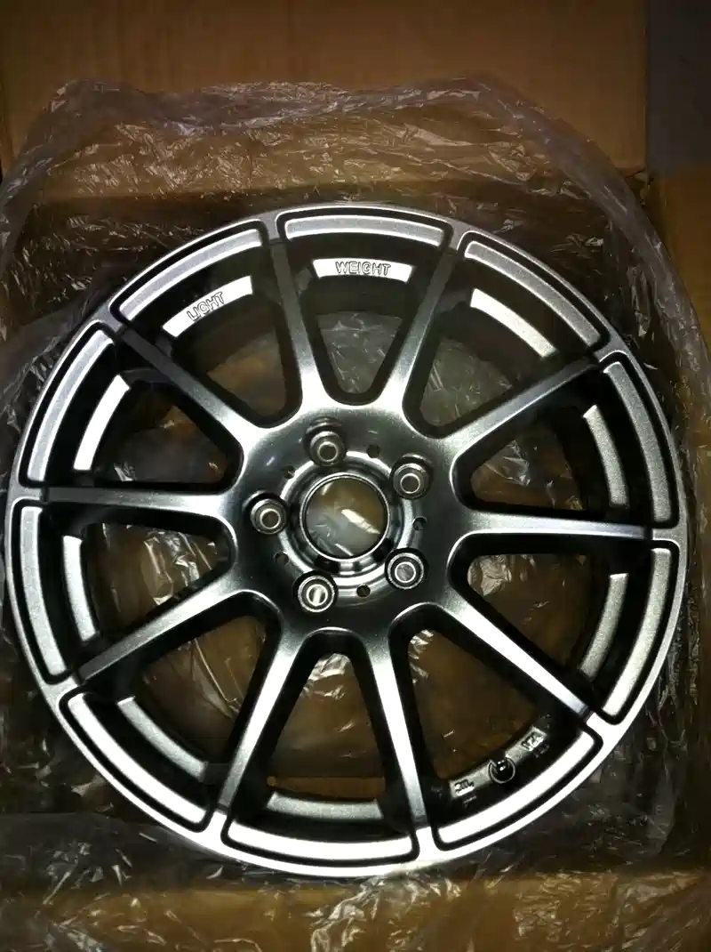

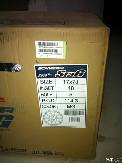

简单介绍我这套轮毂,牌子是国内雅范迪给日本代工的,日本贴的标签是A-TECH ,STAG,国内代号SL77。17寸,ET48,重量大概8公斤。

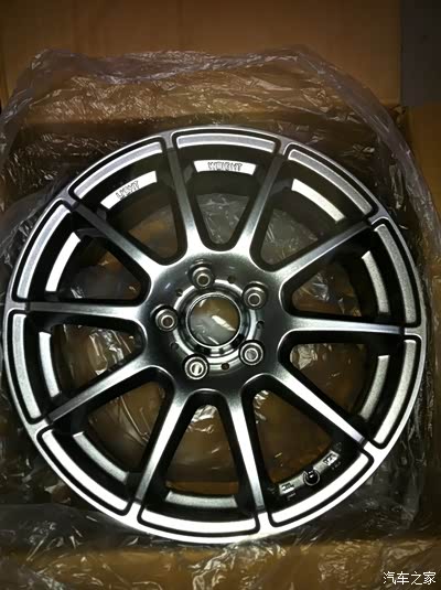

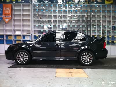

亮银色,非常有质感。款式比较接近N993,或者SJ11。
ET48,是的,很少见的ET值。我是不会告诉你GT86轮毂也是ET48的。

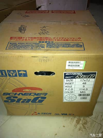

看看包装箱的**就很高。
发到日本本土销售的。

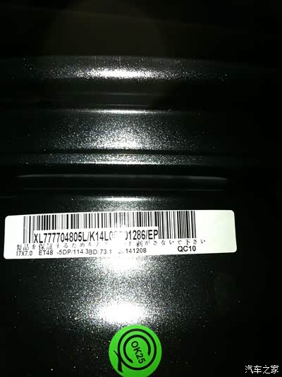

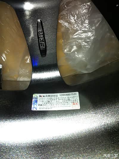

代表身份的条码1
代表身份的条码2

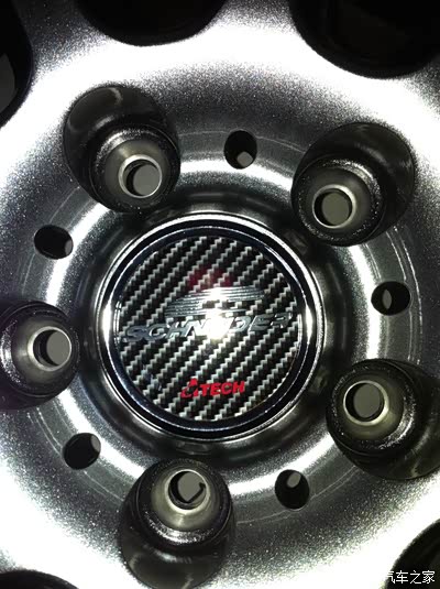

仿碳纤维的中心盖,做工自己看吧,非某宝什么3D4D碳纤可比。

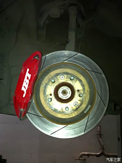

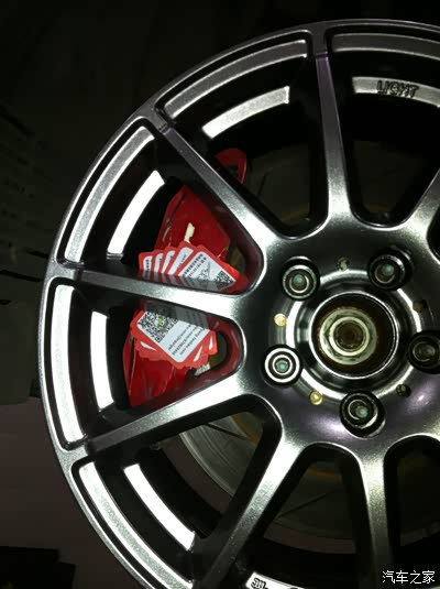

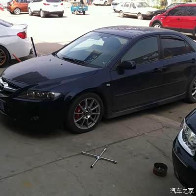

上一套轮毂下岗,漏出330的盘和大四鲍鱼。等会先把新轮毂放上比比,看看能不能避开。

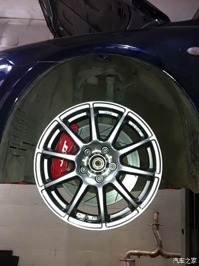

怀着忐忑的心情,小心翼翼的把新轮毂放上去,(此时轮毂还没有付钱,如果避不开刹车,还可以不买,哈哈哈,我好鸡贼。)
握草,居然没问题,刚刚好避过大四。
握草,居然没问题,刚刚好避过大四。

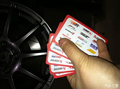

5张名片,总共大概有不到1厘米厚度,等下试试轮毂和刹车之间的间隙。
5张名片全部塞进去,还有一点点空间。完美!
换完轮毂一定记得做动平衡。四轮定位倒是不是必须做的。

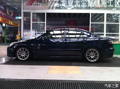

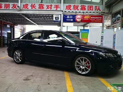

搭配的短簧。高度还算可以。

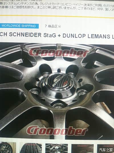

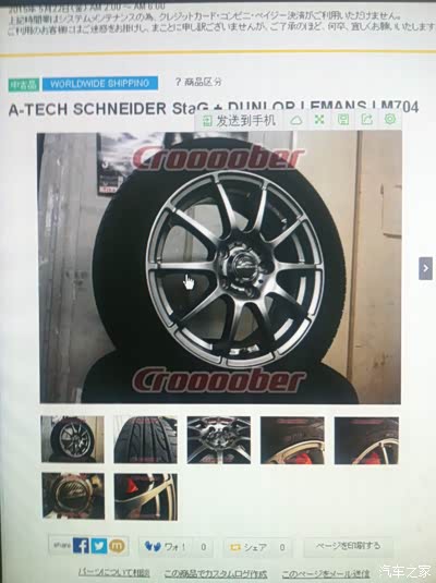

日本二手网站无意中搜到的。一模一样的。
证明确实是在日本本土销售。
证明确实是在日本本土销售。

一年的各种操,各种大坑小坑,无数井盖检验过后,这款轮毂都没问题,可以说性价比很高。另外,告诉你们的是,目前只有ET38的可以买到,至于蹭不蹭轮眉,可以试试。
