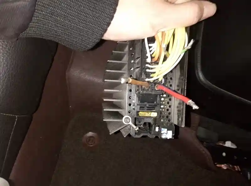

BOSE功放,暂时就先放这里了,后期再想办法放吧,副驾下面虽然可以放,但是怕下雨开门雨水打在上面,只有先放这里待着。
 接上BOSE功放后,低音不像箱体炮那样轰头,但是如果你外接功放推这轮毂炮,那效果也能炸,对我来说主要是低音补偿,   线不太好,低音有干扰,但是四门喇叭一点干扰都没有,郁闷中,用手动几下低音输出线就正常,排除是线接触问题,后期准备串个电容看看,有大神知道怎么解决不,万分感谢!
