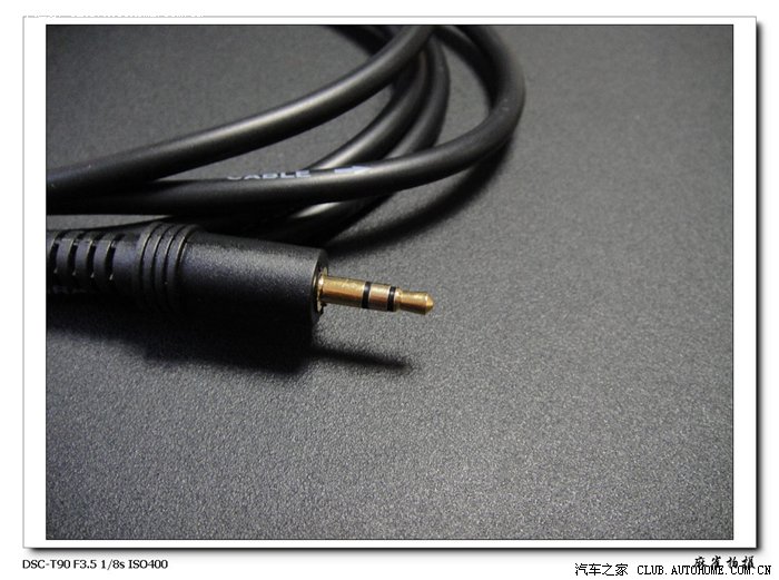

标准头侧面,可以看到卡扣
3.5寸金属头。

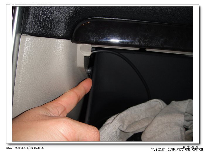

第三步,稍向上提手套箱,使手套箱下面的托钩脱离中控台即可。
全拆下来了,线就从这里摸进去,我也是看之前TX的图片摸的,具体细节我就没拍了,因为我没用镜子和电筒,手直接摸进去就摸到一个类似的缺口样子,食指和中指夹住线头就轻轻插进去了,没想到就是这个口……花了一分钟,呵呵。
线已经连出来了

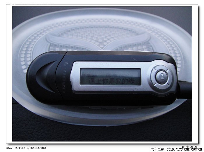

第四步,测试,我借了同事的一个mp3来进行测试有没有装对,注意在测试之前不要装上手套箱。
mp3里面放的是《遇上你是我的缘》
呵呵,AUX字样出来了,音乐声也从喇叭里飘了出来。

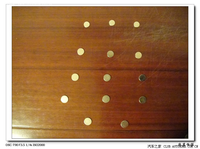

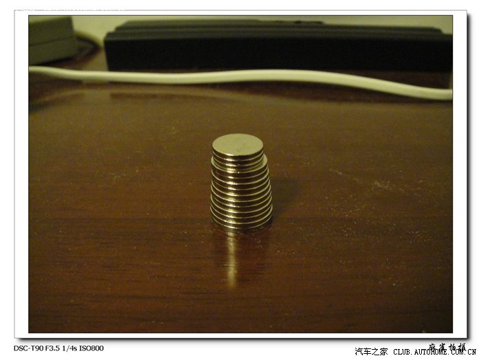

这一摞就是防盗磁片
磁力非常强,我把它们分开这么远的距离(最近的10cm)才行,再近了就吸起来了。

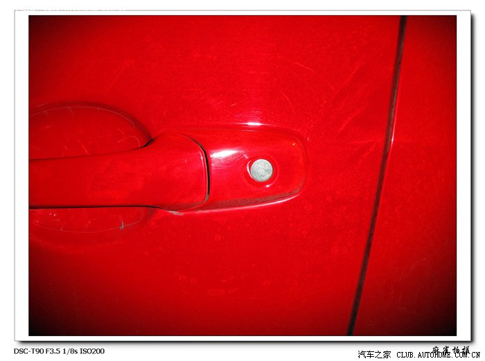

白天忘了拍装上的样子,晚上出来补拍的,效果不好,凑合吧~~前门把手。
后备箱锁眼,我的这种是从小到大数第二种规格的。
