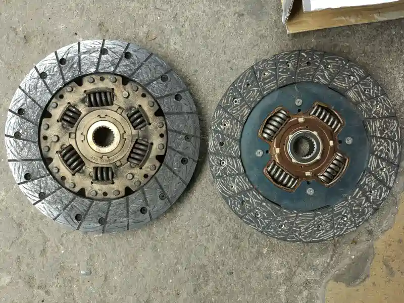

不过法雷奥的离合做工用料明显比大金的好,当时修理工拆下来我对比后差点没勇气装这套大金的,拍了对比图,大家可以看看。

离合片对比
法雷奥
法雷奥
法雷奥
