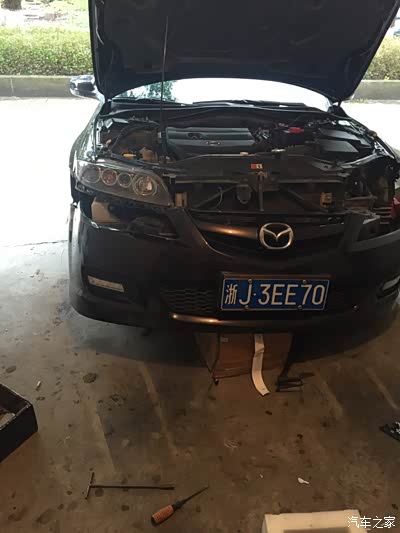

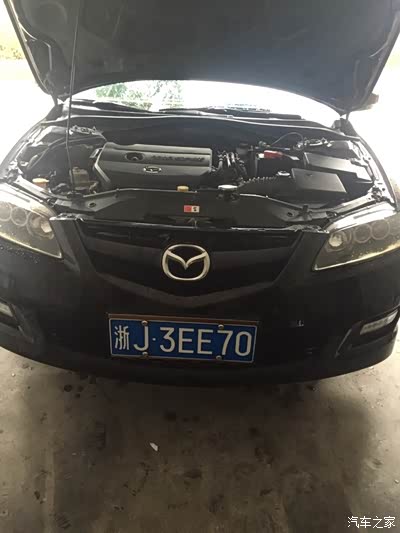

元旦这段期间时常下雨,晚上开灯跟没开一样,所以下定决心一定得改,今天日子不错,跟改灯老板老早预定好,本来明天去的,早上还在睡觉改灯店打电话来问有空没,今天可以改了,立马起床赶往35公里外的改灯店。下面上图,图片拍的不多见谅

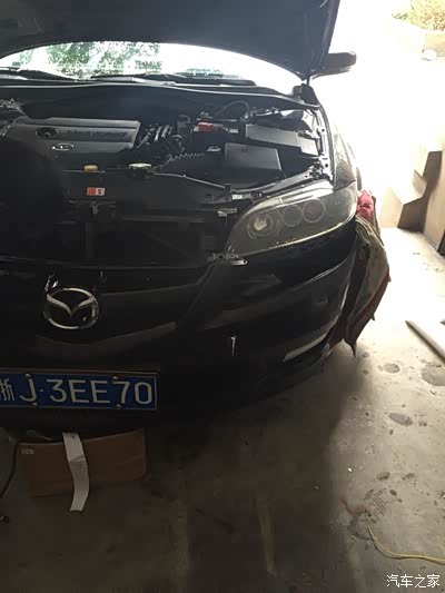

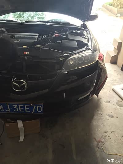

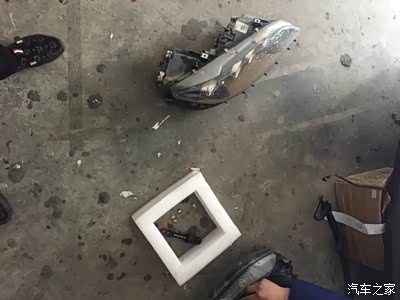

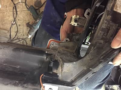

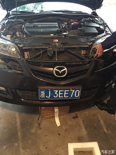

刚到店的时候,立马开拆保险杠
拆的还是很利索的,一会就拆好了

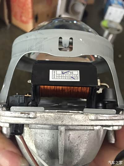

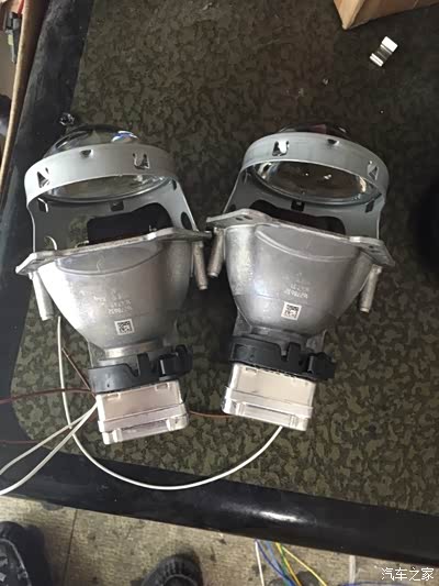

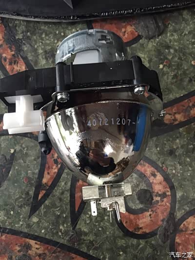

全新海拉5 ,15年二三月的样子,看了又忘记了
两个出厂年份之差1分钟之内的,所以应该是同一批次的吧

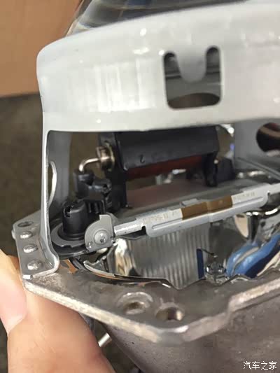

海拉5细节
细节图

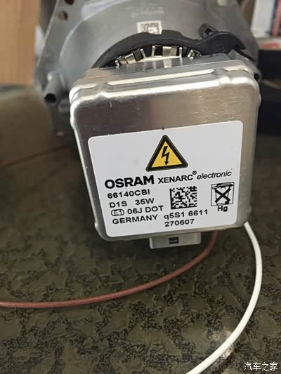

全新进口欧司朗CBI5500原封套装的,可惜忘记拍还没拆的样子了,无所谓了,反正自己知道就OK了

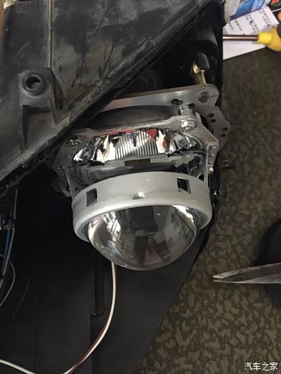

灯泡装上透镜后的样子

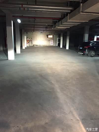

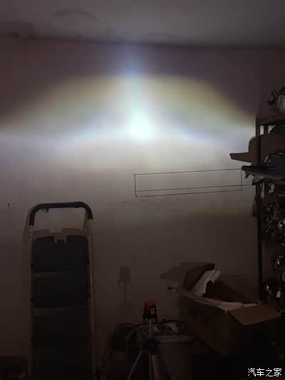

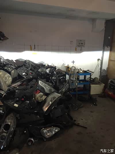

下面是试灯的时候拍的全新海拉的远光

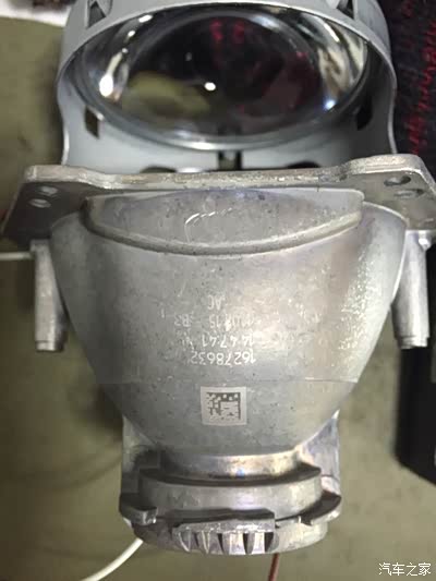

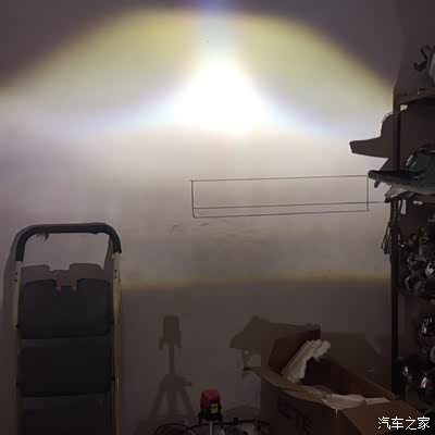

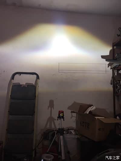

这张是拆车13年的海拉5,感觉光源旁边的黑影比较黑,跟全新的比起来比较明显
就这张跟全新的比起来比较明显,左边的黑影,就冲这点,所以选择全新海拉5了,省的麻烦,价格才差180,所以也懒得计较了
再来张国产高清海拉5的效果,感觉差不多,比较之下,国产的照出来的T型比较款,很明显的

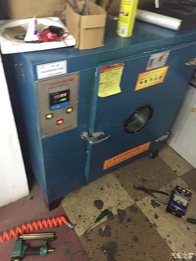

大灯进烤箱了,慢慢等了

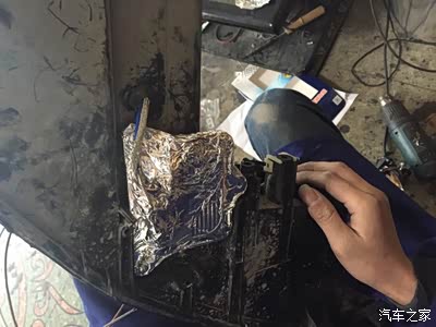

唯一不足一点没专用的插头,因为这边改欧司朗套装的比较少,没备货,无奈只能焊了,再注胶

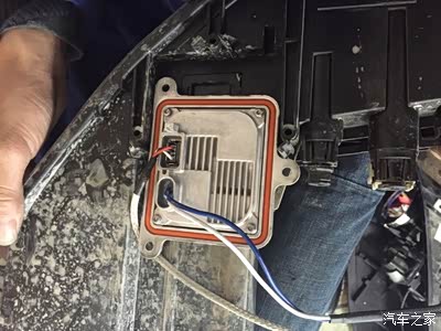

欧司朗安定器,这位置放不进,有个脚漏外面了,如果割了的话没质保了,如果线朝内,还是有一点挂外面,老板考虑到如果打胶了,日后可能不质保了,无奈只能这样了虽然有点不美观
这样虽然外观美,但是这位置雨天或洗车的时候肯定会进水,必须要打胶处理漏水问题
只好接受改灯老板的建议,外面包好锡纸防止漏水,就这样线朝下了,虽然不美观,不过装车后又看不到,无所谓了
固定好螺丝,底部还垫着双面胶,虽然胶粘着已经很牢固了,不会掉,还是上个双保险
安装好透镜了的样子准备上车试灯

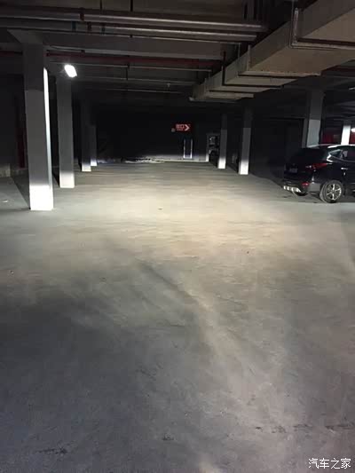

起先在店门口小调了下,又忘记拍了,调的差不多了,再开到附近地下车库微调下,最终的近光效果
这是远光效果,OK完工

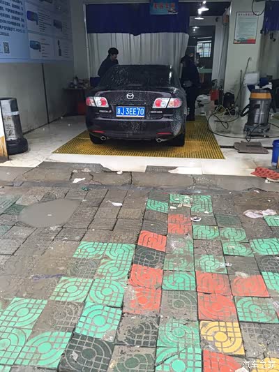

今天也是下雨,回来路上顺便洗个车,主要车里烟灰乱飞吸吸干净
外表嘛下雨天根本就是白洗了,所以洗好的时候我让他们不用擦干了,反正等会开回家路上分分钟跟没洗的一样了

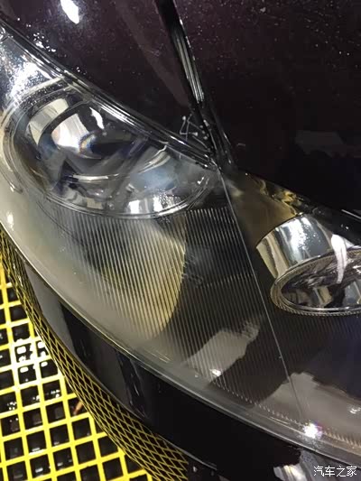

洗好车发现这位置有点划了,很受伤
不过小问题不纠结了,到ajia

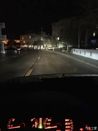

上个图能认证下,全程用手机打的,打完字已经天黑了,顺便上几张夜晚效果图
车里近光
远光
下雨天效果不是很明显,足够了
