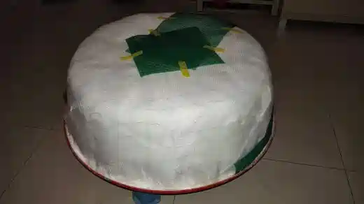

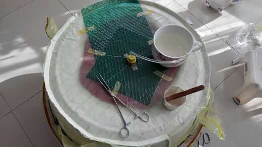

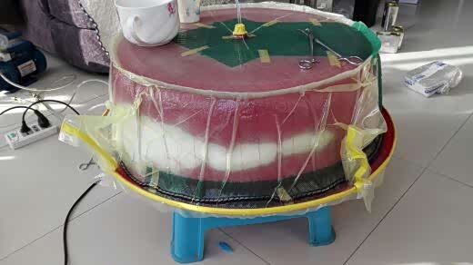

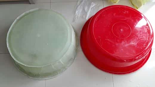

书接上文!揭晓答案。那个盆就是用来做低音炮箱体的。一套音响如果没有低音炮听中高音的时候还可以,但是低音效果就差强人意了。所以低音炮就必须弄一个。因为以前车上面拆下来的两个十寸低音喇叭一直闲着,这次就把这两个喇叭安装上吧!最开始的计划是在后备箱两侧倒模一边安装一个。但是由于空间和加工难度的原因放弃了。后来又想做一个箱体放在后座后面,但是要是想低音效果好,箱体太小不行。太大又非常占空间。还有就是箱体在后备箱里面重心高影响操控,虽然影响不是很大但对于我这事多的人来说还是不行的。也放弃!经过一番测量放后备胎那里的空间大小安装两个十寸低音喇叭正好。得嘞!就这吧!于是直奔日杂大市场买了一个大洗衣盆回来。不废话了上图!洗衣盆外面铺玻璃丝短切毡,铺了好多层。

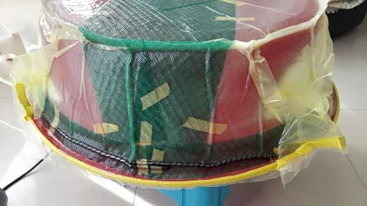

抽真空后保持一段时间确定不漏气。
灌注树脂。

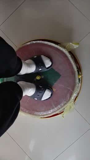

灌好了之后经过一段时间固化,强度不错。我上去使劲踩蹦肯定没事。

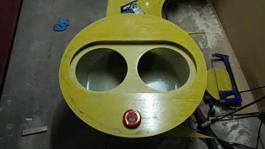

脱模了。洗衣盆完成使命了。

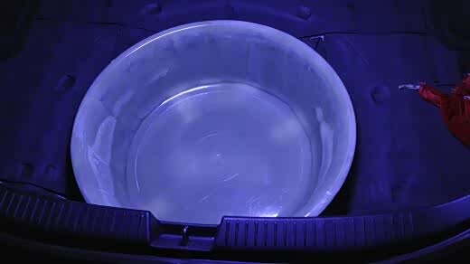

放到车里看看,大小高度正好。不用被这微微透明的颜色欺骗哦!感觉是不是不是很结实?呵呵!为了在车里使用没有气味用的都是台湾真空树脂。强度更不用说了。

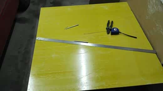

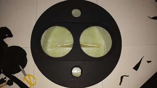

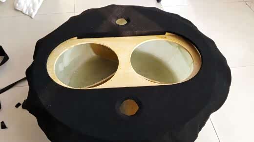

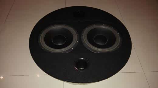

低音箱体最重要就是强度强度强度!于是喇叭面板买了九毫米厚环氧电木板。一般音响改装店用的是密度板噢!强度和这个电木板没法比,差N倍。而且密度板会有胶味。这个是我不能接受的。
曲线锯一顿割,靠!锯条居然用了十几根!如果是密度板一根锯条就足够了。大概形状出来了。
看着是不是萌萌哒!

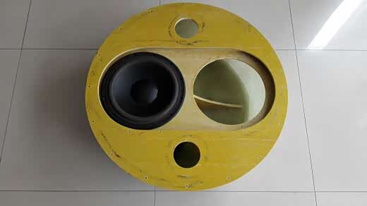

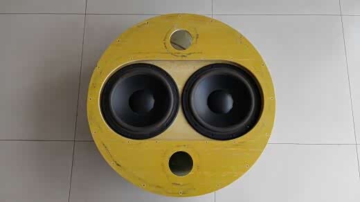

喇叭试装完美!里面树脂加固照片没有拍。

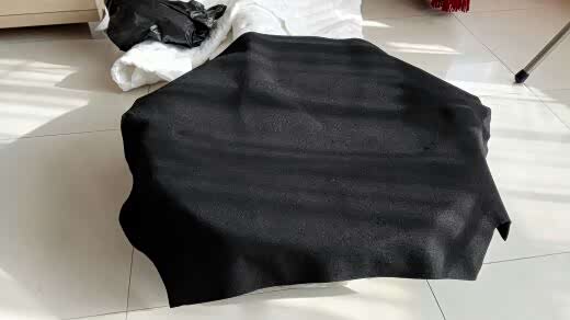

箱体基本完工。

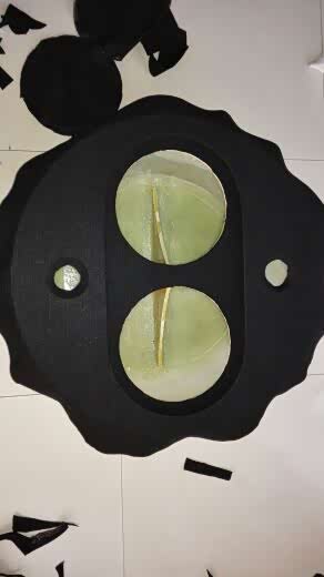

下一步粘贴音响呢。
完工。

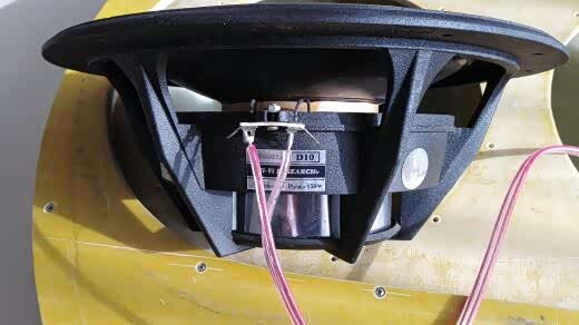

惠威D10低音喇叭。铸铝盆架,单只重将近八斤。

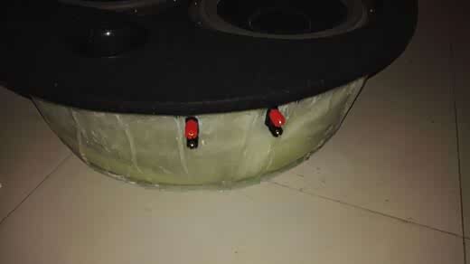

安装接线端子和倒相孔。

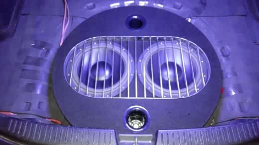

喇叭装上基本完工。
试装一下,正好!这个位置就是为了它而预留的,呵呵!

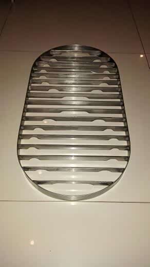

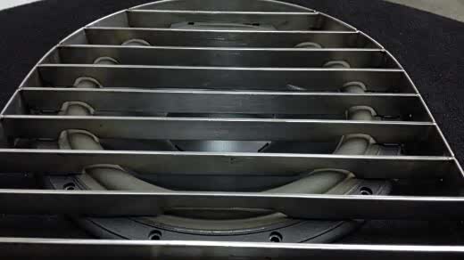

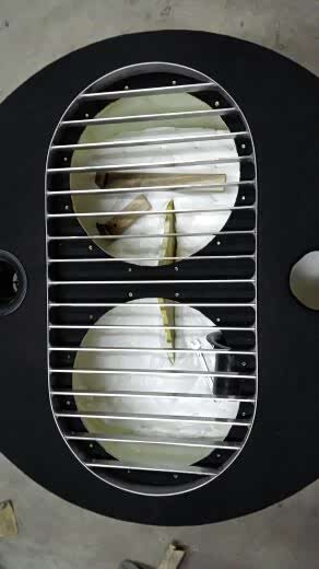

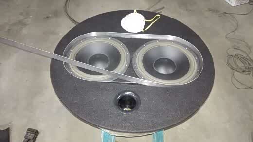

现在制作喇叭防护罩。买的304不锈钢加工成条,先弯成一圈。接着一根一个的切割对位。
为了焊接方便,用塑钢泥先定位一下。
焊接完成还得需要把音盆胶圈那一圈在防护罩上面相应位置磨出这个形状。不然防护罩会压到音盆,这是绝对不行的。
完成!看着简单,我却弄了三天。不锈钢亮亮的,这玩意估计可以传世,我这车没了它还会在,呵呵!

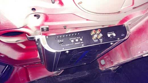

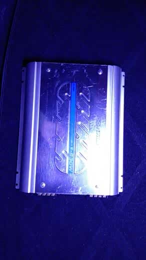

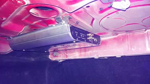

这个是功放。十多年了,什么牌子都不知道了,效果还算可以。

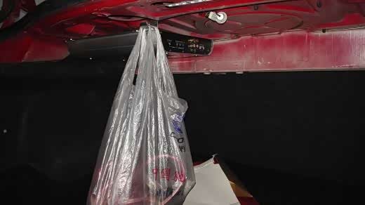

我把功放固定这这个位置。功放那三个螺丝在一个平面上,这个角的地方有很高一个缝隙,于是用不锈钢板做了这样一个Z形垫高。顺便弯了一个勾可以挂一点东西。比如买了一份麻辣烫放在车里不方便挂在这个位置很不错噢!

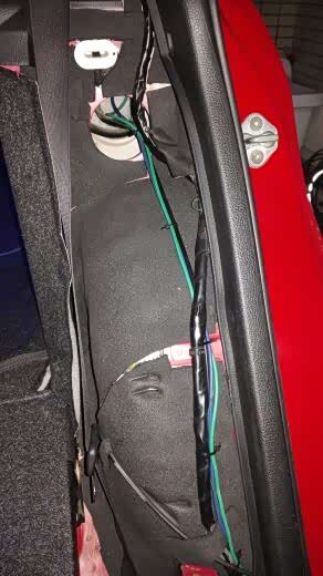

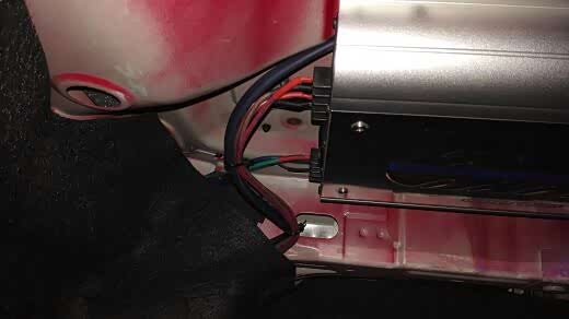

功放电源走线。

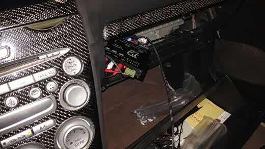

功放音频线从前置引出。

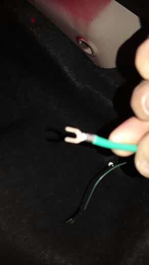

所有线老办法接头焊锡加固。
线材连接完成。

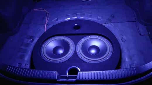

全部完工。低音效果很震撼,箱体强度没的说,声音再大箱体也不震颤。试听炎黄第一鼓震颤心肺。听嗨曲有D厅的感觉!就是一点不好,低音也不敢开太大,声音大了连底盘都震的啪啪响,到现在也不知道什么地方响,呵呵!不管了爱咋咋地吧!总之自我感觉不错。到此音响改装全部完事。有人会问备胎怎么办呢?不用担心早就叫我拿下去了。开马六这些年在外面没换过备胎,在车里放着就是耗油。就算胎扎了也没事,车里有补胎针和气泵,只要不是轮胎一下报废走到哪里都可以补胎。如果出远门备胎我就直接放后备箱里面就万无一失了。
